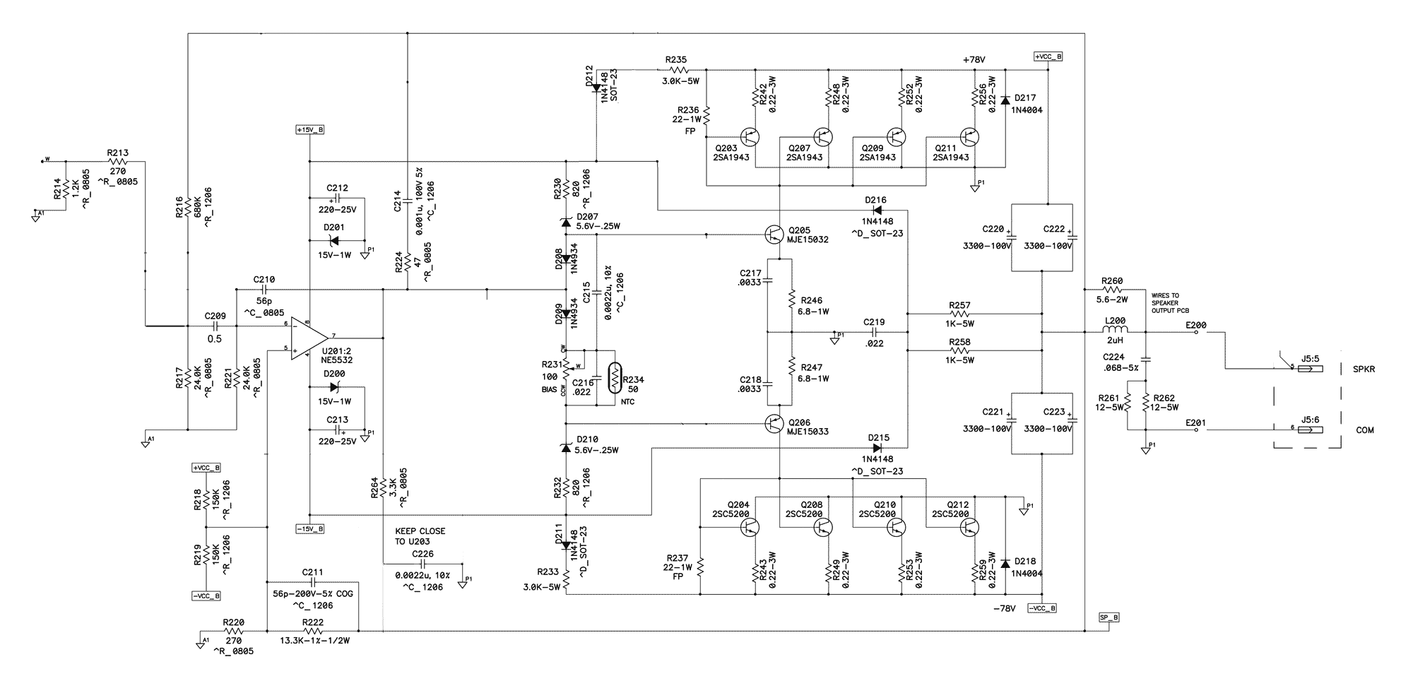

    Такой случай, в принципе, вполне реален - например, при схемной топологии, когда электролитические конденсаторы БП выполняют эти две функции одновременно - в схемах УМЗЧ с так называемым "плавающим" питанием, где вышеперечисленные условия выполняются. Вячеслав
  9. #208
    39,158
    По умолчанию Re: БезОООСный интегральник с германиевыми выходными транзисторами
    Так лучше.
    Не возражаю
    Типа цирклотрона? И поэтому они звучат лучше обычных пушпулов?
    Типа цирклотрона?
    Почти, но не совсем - типа так..... Вячеслав
