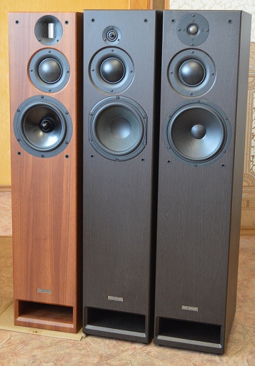

    Добрый день.Вот новые варианты АС.Подробности выложу позже.

    По умолчанию Re: Трехполоска на купольном СЧ
    Ну ты монстр
    А те что справа, что это за басовик и скановский пищ (я на вид их все не знаю)?

    Ну ты монстр
    Там НЧ ScanSpeak 22W/4534G00 .За монстра.отдельное спасибо .
    И какая из трех более по душе?
    Очень интересно твое мнение о пище Малиновского
    Как, кстати, недорогой Скан живет в лабиринте?
    Лабиринт ниверлирует или выделяет класс динамика?

    Осталось средник поменять, и всё получится.
    Чем ненравится купол?
    В планах есть попробовать тангбанг W4-1320SIF
    С уважением,Алексей.
    Кстати, а на что?

    Кстати, а на что?
    Жора тут делал какую-то трех полоску с дешевым каким-то тангбендом (серенький такой, маленький, бумажный). Я дома у него слушал. За свои деньги - просто подарок.
    РТ850 не совсем прост в применении,но звучит хорошо.
    Сканспик нормально...но вслушаться в разницу между перлесом еще не успел...все практически только собрано...

    Щас Виталик скажет, что он красит
    С уважением, Robertas
    Не купол как таковой, а конкретная головка.
    Согласен .А в пару к RS225-8 ,поставлю металлический танг,он есть в наличии...
    Виталик, а что приятней на середине - купольная Вифа или Тангбенд-ширик ???

    Цитата Сообщение от Гена Ишиватов Посмотреть сообщение
    купольная Вифа
    Если долго слушаешь, то вифа сверлит. Чёта у ней там звенит - или купол ломается, или с заду чёта не так. Хотя с заду тут один у нас энтузиаст ее модернизировал по всякому (чёта там проклеивал-выдрачивал), но не помогло.
    На этом форуме это самая полярная голова - от любви до ненависти. Ровно пополам.
