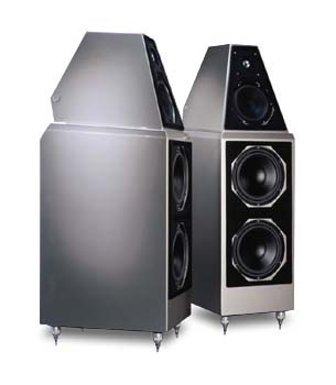

    Мне по дизайну Галактика Tony Gee нравится и Вилсоны некоторые... Тощий полочник сверху как-то, имхо, не очень. Хотя сверху обычно двухполоска, трехполоску по дизайну увязать сложнее.

    Вы не поняли-сверху хрень для вида просто.Сделаная на скорую руку
    В принципе это будет как то вот так.
    Вот по дизайну понравилась но скос передней панели большой очень помоему.
    Кстати можно ли НЧ делать на наклонной стенке вместе с Сч и Вч?Наклон градусов 5.
    Да и еще вопрос-стоит ли ставить НЧ секции на шипы?И второй вопрос-если стоит то есть смысл делать мраморные (маловероятно) или деревянные подставки пустотелые забитые песком\залитые цементом.Как раз лежит мешок открытый.

    По умолчанию Re: Скромный комплект-Полочники + 2 Нч секции ЗЯ по 2 Peerless SLS12.Холтон.Линквиц.
    Можно.
    И еще - я бы на картонной болванке прикинул как запоет такой бафл с конкретными головками. Есть шанс, что дифракция будет некрасивая.

    Не нужно наклонять назад переднюю панель верхней секции. Тем более при такой высоте.

    Может нет, может да. Обычно удобней сводить немного со смещением головок, и слушать их чуть чуть не на оси. Да и симпатичней с наклоном.

    Лучше наклонить на 5 градусов. Только убедись, что у тебя действительно при прослушивании уши на высоте 130см. Если до точки прослушивания метров 3, то вполне пойдет. А то иначе ляжешь на диван смотреть фильм и каюк ВЧ будет, если конечно сидя смотришь, то все отлично.
    Динамики СЧ фланцем надвинуть на ВЧ, НЧ динамики вообще не утапливать.
    Около ВЧ лучше сделай морду немного пошире, а то одинаковые расстояния до верхней панели и боковых - совсем не хорошо.

    Про высоту прослушивания я даже рулетку взял... если сидеть смирно то 141 см если развалившись то 130 с чем то.
    Так что самое то.Про наклон-я лучше сделаю градусов 5-6.они всеровно на шипах с регулировкой остается.Так что могу поднимать опускать задние шипы что бы регулировать угол.
