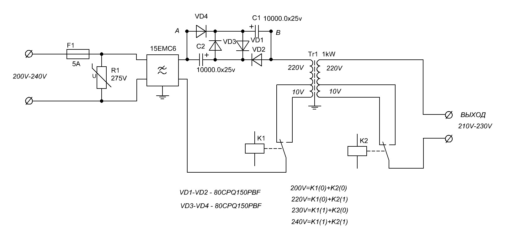

    Цитата Сообщение от Alex07 Посмотреть сообщение
    Если я правильно понял мерить нужно между входом и выходом фильтра межу А и B? или разность напряжения между конденсаторами и будет постоянная составляющая.
    Да, верно между А и В.
    Диоды по центру лишние. Можно убрать.

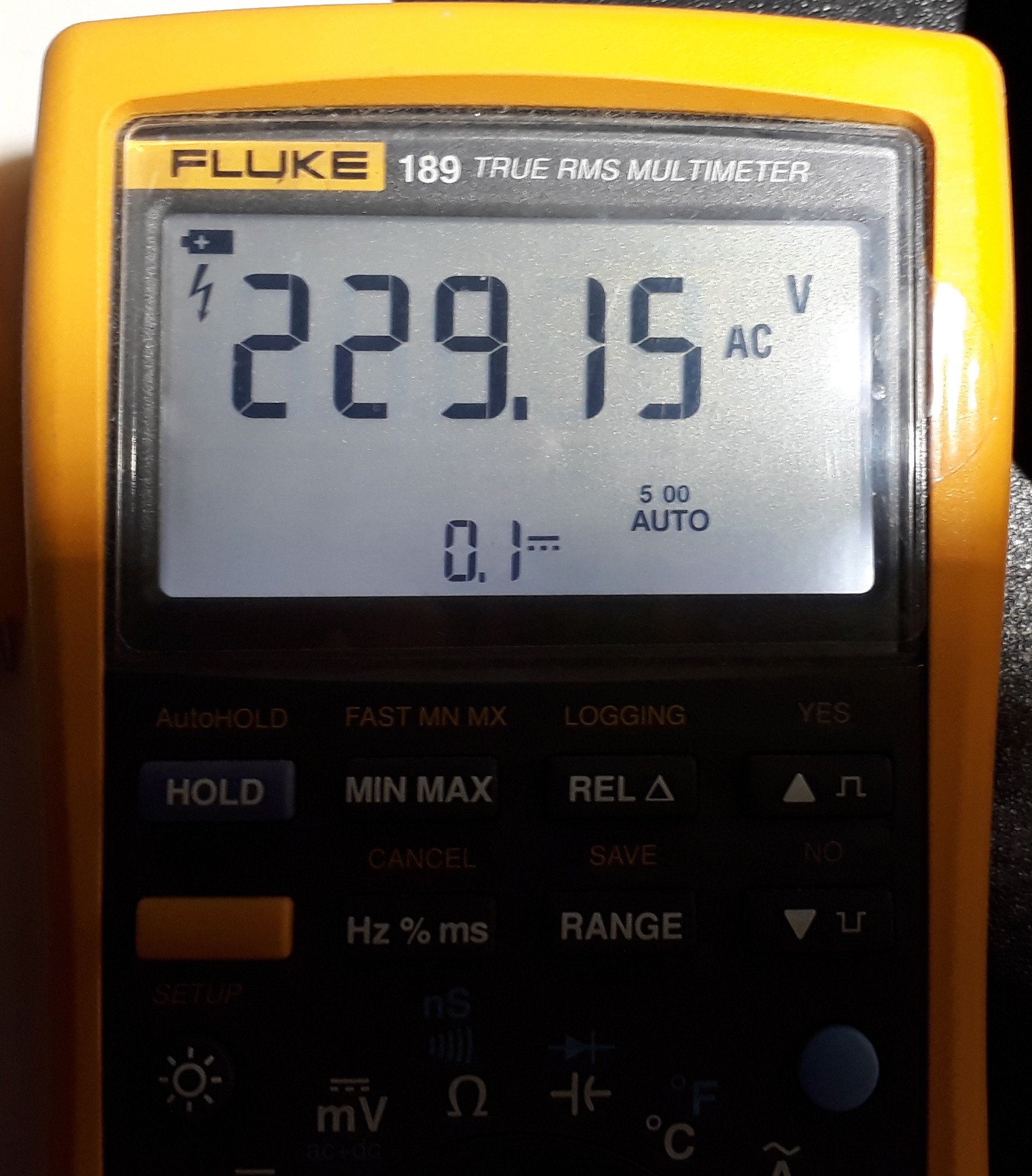

    По умолчанию Re: Выбор типа трансформатора для аудио
    Между A и B напряжение 70-90мв в принципе Fluke показывает тоже самое, неужели из за 0.1вольта может так гудеть трансформатор, еще заметил при очередном замере напряжения на конденсаторе оно оказалось 20вольт, при каждом включении в сеть напряжение на конденсаторах поднимается и остается таким, пришлось параллельно конденсаторам поставить сопротивления 4.7ком что бы через них емкости разряжались, сейчас на ёмкостях 0.38-.04вольт.
    Лишние. Но если стоит то, что на рисунке подписано - то физически не убрать, потому как по два диода в одном корпусе. А вообще установка сорокаамперных диодов в этом месте граничит с идиотизмом.
    У меня, в схеме фильтра с двумя диодами, получалось максимум по 6 вольт на конденсаторе с трансом 600Вт. Это без софтстарта. С софтстартом напряжение на конденсаторах меньше.
    Резисторы вешать не стал, т.к. это напряжение держит диоды закрытыми и после включения схема вырождается в просто два последовательно включенных электролита.
    Так два диода в одном корпусе - это как раз то что доктор приписал в этой схеме! Причем неважно - с общим анодом или общим катодом, от этого только полярность электролитов зависит.
    А от превышения прямого напряжения не надо защищать? В случае кз после фильтра, например
    Прямого?! Не надо, они раньше от такого тока умрут.
    Вот диод как раз бы их спас
    Чтобы было понятно о чём я — на D1-D2-D5-D6 наВложение 303457
    Граничит с идиотизмом такое высказывание, а установка именно этих диодов вызвана тем что они были в тумбочке и не более.
    Именно так. И получится один корпус с двумя диодами, а не два, как на приведенной схеме.
    При таком включении уровень ограничения постоянки будет определен падением напряжения на прямых переходах двух последовательно включенных диодов, то есть примерно 1.1 вольт для обычных и 0.7 вольт для шоток. А в последней схеме уровень постоянки ограничен только рабочим напряжением конденсаторов, она вся на них останется независимо от уровня.

    У меня в тумбочке лежат IGBT на 400 ампер, но я их в ВК усилителя не ставлю, потому как это глупость.
    1) Покажите розетку где больше
    2) В рекомендованных деталях я и написал что диоды чем "менее шоттки" (с бОльшим Vf) — тем лучше.
    И ток всегда течёт через 2 диода с коммутационным искажением посередине? Лучше уж тогда как Алекс предлагает
    Да ну?!
    Чтобы было понятно о чём я — на D1-D2-D5-D6 на Вложение 303457
    No Comments.
    Я не то что бы "предлагаю", я так делаю много лет.

    Да ну?!
    No Comments.
    Ну а чего "Ноу то" — помешают чтоли +2 диода?
    Можно небольшой резистор между кондами поставить, какой-нибудь 0.1Ω, чтобы уж точно выжили
    КЗ было?
    Как-нибудь бы в моей схеме проверить, но чтобы без повреждений если что
    Это и имелось ввиду, собсно.
    КЗ было?
    Ты КЗ прям как черта писаного боишься. Куда коза должна придти? Во вторичку? Ну так сетевой предохранитель раньше сгорит, чем кондеры взорвутся. А если вдруг и взорвутся, ничего страшного, но при этом было бы неплохо, чтоб стакан от взорванного кондера прилетел в лоб устроившему козу. Дабы в другой раз думал, что делает. К сожалению, это невозможно у современных кондеров с предохранительными насечками на стакане.
    Это кстати не факт, предохранители оказывается довольно долго ждут.
    Ну и КЗ — это просто как пример, когда прямое напряжение может превыситься. Если постоянки будет 50 Вольт, в "моей" схеме диоды спасут кондёры
    В общем, желающие могут не ставиьт, я себе ставлю. Главное чтобы в нормальном режиме переменный ток протекал через кондёры, а не диоды как в https://forum.vegalab.ru/attachment....5&d=1509378462
    Никто не запрещает поставить быстрые. Только тогда запускать придётся очень плавно, иначе сгорят от пускового тока. Нет в жизни счастья.
    Давай фантастические случаи не будем рассматривать.
    Тогда уж лучше их количество последовательно удвоить.
    Вот с этим абсолютно согласен.
    Согласен что это глупость, но в моем случае оказалось что запас по току у диодов совсем не лишний, при включении в сеть амперметр флюка включённый на 10а зашкаливает и на упсе что рядом стоит щелкают реле его внутреннего стаба, трансформатор все таки 1квт, пусковой ток имеет место быть.
    А реальный не придумывается, и Алекс говорит что за несколько лет ничего сломалось. Но мне как-то интуитивно не комфортно когда 16вольтный конденсатор между 220В
    Тогда обратное напряжение может быть больше, причём это уже вроде не только в теории, а вполне реально при старте, пусть остаётся как есть
