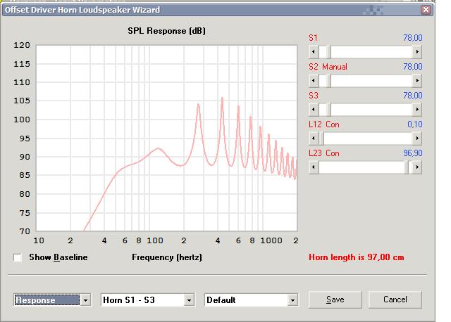

    Цитата Сообщение от SemenS Посмотреть сообщение
    Очередная мысля, делюсь. Компенсация мод, как я понял - задача задач! Вот с 3-ей модой, самой основной и сверлящей уши, предложили бороться сдвигом динамика на 1/3 А что если поступить иначе? Т.е. расчитываем оптимальную длину для данного динамика согласного его Fs и устанавливаем его классически, без смещения. Получаем всем известную картину излучения порта
    Вложение 148043
    А теперь(!) к его "лицу" устанавливаем такую же трубу но длинной 1/3 основной которая излучать будет вот так (красный цвет)
    Вложение 148044
    Если учесть что излучение этого доп. "отростка" находится в противофазе то 3-ю моду убиваем насмерть.
    Суть идеи: избежать глубоких провалов и дырок на АЧХ при установке динамика в начале линии и максимальное расширение полосы в низу. Графики приведены для динамика с Fs 85 Hz.
    P.S. Идея будет проверена на практике в ближайшее время

    -----------А теперь(!) к его "лицу" устанавливаем такую же трубу но длинной 1/3 основной которая излучать будет вот так (красный цвет)-------------
    Не будет она так работать, будет общая труба 1+1.3 с соответствующей этой длине настройкой и сдвижкой.Отдельно одно плюс другое не заработает.
    Без двух динамиков не обойтись, если хочется такой взаимной компенсации.
    Интересно! А каким образом осуществляется компенсация? Разные динамики?
    Обратите внимание на зоны закрашенные синим.Они укорачивают канал на верхнем лабиринте со стороны открытого конца а на нижнем со стороны закрытого.Так организовываются смещения в одну и другую сторону .При этом длинна канала остаётся постоянной.Динамики одинаковые.На разных так не получится.
