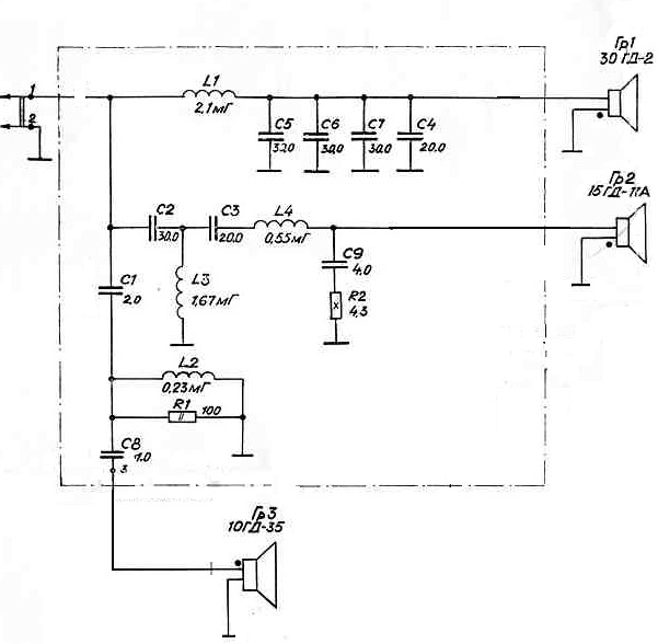

    Михалыч:
    Насчёт фильтров, которые там применены автором сказать нечего. Я так понимаю, он исходил из соображений "меньшей кровью" то есть как можно меньше заморачиваться на переделке его элементов и их взаимокомпановки. Я исключительно за рассчётный подход.
    Таким образом переделка упрощённо может выглядеть так:
    1. Мериются реальные АЧХ динамиков в ящике (в нашем случае это 75гдн, sc13 и sc10n, гипотетически) Почему я ориентурюсь на это сочетание... потому что не вижу смысла ставить в пару 75-ой что-то более совершенное. Эти динамики друг друга стоят. SC10 позволит обрезать НЧ на 250-300гц.
    2. АЧХ подставляются в лсп-кад и моделируются соответствующие им схемы фильтров, оптимизируются под реальные АЧХ.
    3. Установка всего вместе.
    4. Снова снятие АЧХ, лёгкая подгонка элементов фильтра под вновь измеренные параметры. При грамотном подходе должна быть минимальной ввиду правильного рассчёта. (здесь мы, конечно же, не говорим об элементарных вещах вроде соответствия номиналов элементов фильтра реальным)
    Я думаю, этого должно быть достаточно.
    Насчёт СЧ стаканов. Объём, конечно, мал. Т.к у меня сейчас нет на руках SC13, полезу моделировать в лсп-кад по данным ТС из даташита. Как бы поточнее узнать объём стакана... померить рюмками? Что-то я в данных по своей с-90 нигде не видел упоминания про объём СЧ стакана. Наверное, придётся наращивать, насчёт того, как это лучше сделать с меньшим геморроем, надо ещё подумать.
    Насчёт порядка... скорее всего, Клячин прав, я думаю, этому авторитетному мнению можно доверять. Я тоже тебе первый раз сказал, что это Цобель... не присмотрелся просто на номинал резистора, попробуй в лсп покрутить с изменением номинала Цобеля и ты увидишь, что он начинает работать как фильтр. Вообще, там может быть какой-то смешанный процесс, я в электронике не слишком силён. В любом случае, я не знаю, что ты заморачиваешься, убери резистор, поставь нормальный второй порядок и нормальный Цобель, хуже не будет точно, зато душенька успокоится.
    Вообще, стал обращать пристальное внимание на то, как в разных самоделках выполнены фильтры и, надо сказать, очень часто встречаются цепи который не походят ни на какие порядки и не на режекторные цепи. Этакие уникальные примочки, призванные работать именно в отдельно взятой конструкции.
    Вообще, просто померь АЧХ 75-ки в боксе и попробуй помоделировать фильтр в лсп, посмотри, что он тебе скажет насчёт номиналов.
    Ещё заметил такую вещь... в своём фильтре, который изначально стоял с завода и был предназначен для родных головок, смешно, но похоже номиналы фильтра... а именно индуктивности подгонялись под стандартизованные номиналы конденсаторов. Там везде круглые значения: 10, 20, 30 и составленные из них. То есть рассчитывался первоначальный вариант, потом смотрелись отклонения от получившихся номиналов С. А далее изменением индуктивности добивались максимального приближения к стандартизованным. Естественно на групповой АЧХ-динамик получалось чёрти что в итоге.
    Попробуй посмотреть, что получается на АЧХ и ФЧХ, загнав схему своего с заводскими номиналами.
    Полюбуйся вот. На схеме выкинул делители и всяческие надписи, чтобы не отвлекали, оставил только сам фильтр. В принципе, здесь всё достаточно понятно:
    1. НЧ: 2 порядок.
    2. СЧ: ФВЧ - 3 порядок, ФНЧ - 1, Цобель.
    3. ВЧ: 3 порядок.
    Вот только мне не совсем понятно, что призван делать шунтирующий резистор R1.
    Призван уменьшать горб корректирующего ЧХ фильтра. В LsP попробуй его убрать.

    Насчет фильтра: щас у меня на НЧ стоит точно такой же фильтр, как на твоей схеме
    А на картинке классичекий фильтр 2-го порядка герц на 350.
    Касаемо резюка в твоем ВЧ звене: он работает в комплексе с катушкой индуктивности и служит для тонкой настройки АЧХ. В моих амфитонах тоже стоял в том же месте, как и у тебя, только был на 30 ом.

    Konstantin,
    Вот в таком (это пример АЧХ для 30гд-2, я делал в свое время):
    * Russian bass driver 30gd-2/75gdn-1-4 impedance
    * Interpretated by Dev, http://dev.azz.ru, 27.07.2002
    * Hz / Ohms
    10 3.5
    15 4
    20 6
    25 8
    27 10
    30 10
    40 6
    50 5
    100 4.5
    200 4.0
    300 4.0
    400 4.3
    500 4.7
    600 5
    700 5.3
    800 5.8
    900 6.5
    1000 7
    1100 9
    1200 13
    1400 15
    [ADDED=Dev11]1139840424[/ADDED]
    А вот еще применяемый мной, для расчетов в LspCad, АЧХ 30гд-2... Тут есть и с "теоретическими" расчетам ФИ С-90 уже.
    * Russian bass driver 30gd-2/75gdn-1-4 frequency response (40Hz-1000Hz, +/-5dB)
    * Interpretated by Dev, http://dev.azz.ru, 17.07.2002
    * Hz / dB
    *2 -99
    *3 -55
    *4 -45
    *5 -35
    *7 -25
    *10 -10
    *20 -6
    *25 -1.4
    *27 -1 * theory
    *30 -0.5
    *40 -0.3
    *50 0
    2 -99
    3 -55
    4 -45
    5 -35
    7 -25
    10 -10 * bass reflex (vented) box of s-90a
    20 -6
    25 -1.4
    27 0
    30 0.5
    40 0.3
    50 0.4
    70 0.5
    100 1
    150 2
    200 2.2
    300 2
    400 1
    450 0
    500 -0.5
    550 0
    600 0.1
    700 0.3
    750 0.5
    800 0.8
    850 0.6
    900 0.3
    1000 0
    1100 0.1
    1200 -1
    1250 -2
    1300 -3
    1350 -4.5
    1400 -6
    1450 -10
    1500 -20
    1600 -50

    Михалыч, я намотал катушку прямо в реале , проводом "один с чем-то миллиметр" диаметром, 351 виток по счётчику, собранному на арифмометре "Феликс-М".
    Диаметр основы НЧ-катушки - от 35АС-016.
    Мотал до посинения, в два раза бОльший объем витков относительно штатного номинала, чуть не до срыва провода с давно провалившихся щёк ;). Потом схватил всё это верёвочками.
    Твой пристрастный вопрос насчет "программного" или "коленочного" расчета - понятен.
    Отвечаю.
    Я тут под старость лет однозначно утвердился в изначальной древней мысли, относимой не только к звуку: чтО "программный", чтО "коленочный" - оба этих принципа/метода расчетов могут претендовать на ПРАВДУ только тогда, когда они подкреплены ИЗМЕРЕНИЯМИ.
    Вот когда УШИ-СЛУХ будут статицизированы /от слова "статистика" / ИЗМЕРЕНИЯМИ - вот тогда мы сможем говорить что-то складное и правдивое.
    Ибо сто раз я видел в LspCAD*е кривые 75ГДН-1-4 с номиналами от Железного Шихмана, вплоть до индуктивности 75ГДН - и ни о чем мне это не говорило, без опыта измерений и отслушки.
    Так что хоть вопрос и закономерен - но бесполезен, увы.
    Бесполезен уже хотя бы потому, что резонансная частота весьма и весьма зависит от колеблющейся массы динамика - а откуда мне в бытовых условиях узнать эту долбаную массу?..
    Поэтому смею рекомендовать _понятия_ моего учителя Nota Bene, который анализирует АЧХ акустики обычным, "бытовым", компьютерным, электретным микрофоном, заведённым на вход обычной /любой/ звуковой карты.
    Мастер прекрасно отдает отчет в том, что собственнвая АЧХ электрета начинает проваливаться в районе 10 кГц - но не торопится пользоваться компенсирующими файлами.
    Почему?
    Потому что ТЕНДЕНЦИЯ поведения акустики - превосходно видна и так, без "аудиофильских ухищрений" с микрофонами типа Бэринджнер и т.д.
    /Прошу прощения у форума и у NB за эти рекламные ходы - но истинно инженерный подход действительно прекрасно виден: "Создай из того, от чего все давно отказались - конфетку. Любыми подручными средствами и любыми методами."/
    /Статью NB про НЧ-звено с ЭМОС ты можешь прочитать на входной странице сайта уважаемого Конкере. Всего лишь крошечный пример подхода настоящего инженера./
    Если что заинтересует - ответим уже оба. Мастер будет подавать сжатую идею, а я буду расписывать популярным языком Интернета.
