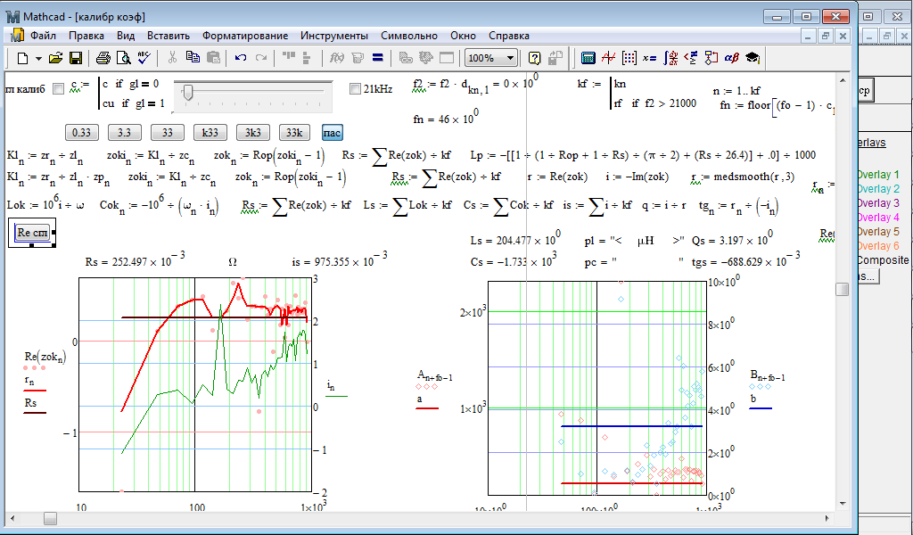

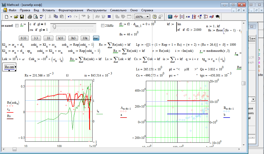

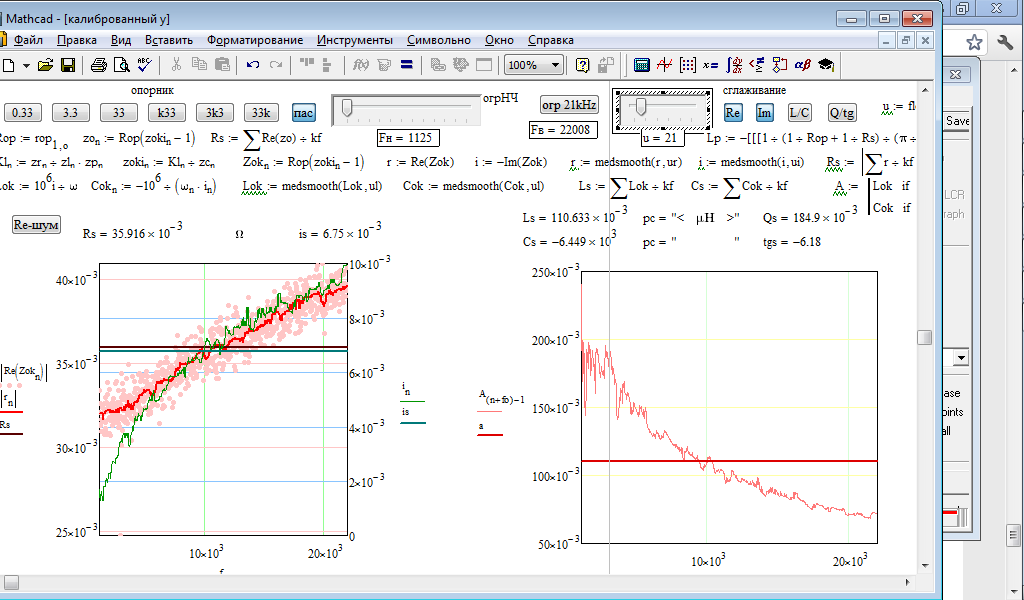

    Попала прога http://deforg.free.fr/Zmeter.html
    Попробовал в пассивном режиме - понравилось, но есть ограничения из за малого Rвх ЗК и есть опасность её спалить.
    Сделал активную коробочку - питание+/- 5В (чтоб не выжечь вход ЗК), повторители на 544уд1, мощный буфер для прокачки 0.5 Омного опорника (мах 3.3кОм) - экранировать нужно очень прилично иначе 50,100,150Гц и т.д. торчат на - 50/-60дБ, ещё лучше вынести транс из коробочки.
    На коротких проводах легко измеряет от миллиомов до единиц мегом, от сотен тыс мкФ до единиц пФ, от единиц микрогенри до .... (измерил пока только ТВ - 3Ш, и неск. силовиков - до 15Гн показывает)
    Выяснился недостаток - на больших резисторах начинают влиять паразитные емкости монтажа (при опорном 33к и паразитных 3пФ) практически невозможно измерить резисторы более неск. МОм и соответственно пикушки.
    Простая схемка - сигнал можно взять с комповых колонок, здесь нет компенсации паразитной емкости, поэтому опорник не стоит выбирать больше 1-3кОм

    Эти картинки с пассивного варианта - один резистор 20Ом вся "коробочка", на 1 индуктивность, на 2 резистор, на последней кусок провода 1м (в принципе, для ремонтов этого хватило бы)
    С активной коробочкой (но ещё без емкостной компенсации) получается так:
    тот же 1м провода
Название:	щупы 80см калибр 33&#108.png

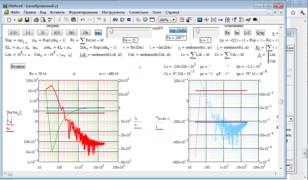

    Еще раз вернулся к выбору оптимального опорника - для этого измерил Rвых, оказалось 150Ом вот такой опорник и надо ставить, дальнейшее его уменьшение приводит к пропорциональному снижению напряжения (при моих 20Ом выигрыш получается вдвое 20/65000х8.5=2.62мОм, зато сверху теряем в те же 8 раз), т.о. повторитель на выход и малый опорник нужны для желающих уверенно измерять мОмы
    Версия с расширенным частотным диапазоном до Fд/2 http://deforg.free.fr/Download/Zmeter2.exe
    В последних версиях введена логарифмическая шкала сопроитвлений, компенсация паразитных емкостей и сопротивлений ЗК правда для правильной настройки желательно иметь параллельную схему замещения, которая реализована в Маткадовской приблуде Zok5.zip, для компенсации Свх (Сin) подключаем на вход резистор равный опорнику Zm при этом покажет его сопротивление и индуктивность, но это так действует емкость параллельная опорнику, поэтому в Маткаде включаем параллельную сх. зам-я и включаем "-Im", полученную емкость заносим в окно "Cin", делаем измерение на висячих щупах полученную емкость заносим в окно "Clr"

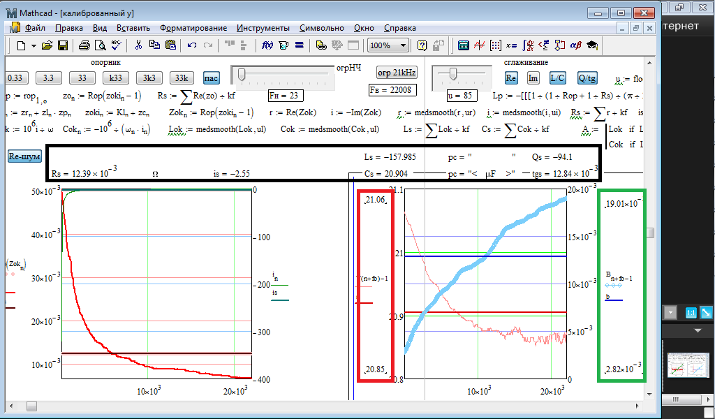

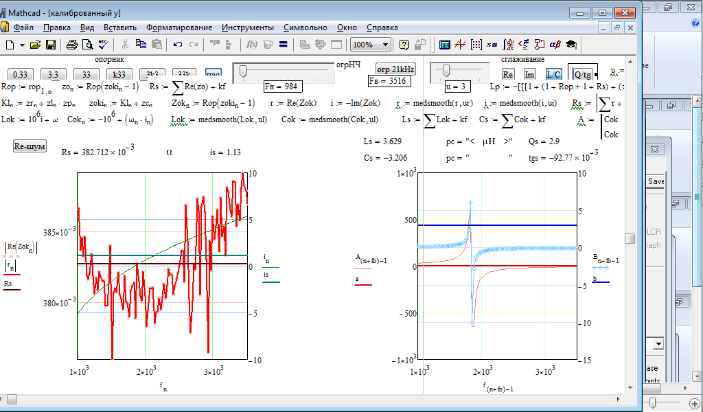

    Да не, это у меня моцион перед сном - пару часиков че нить поделал - потом спицца отлично и думается само, без напряга.

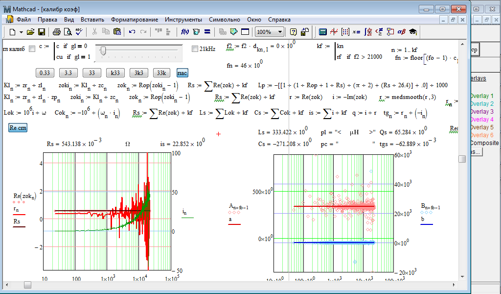

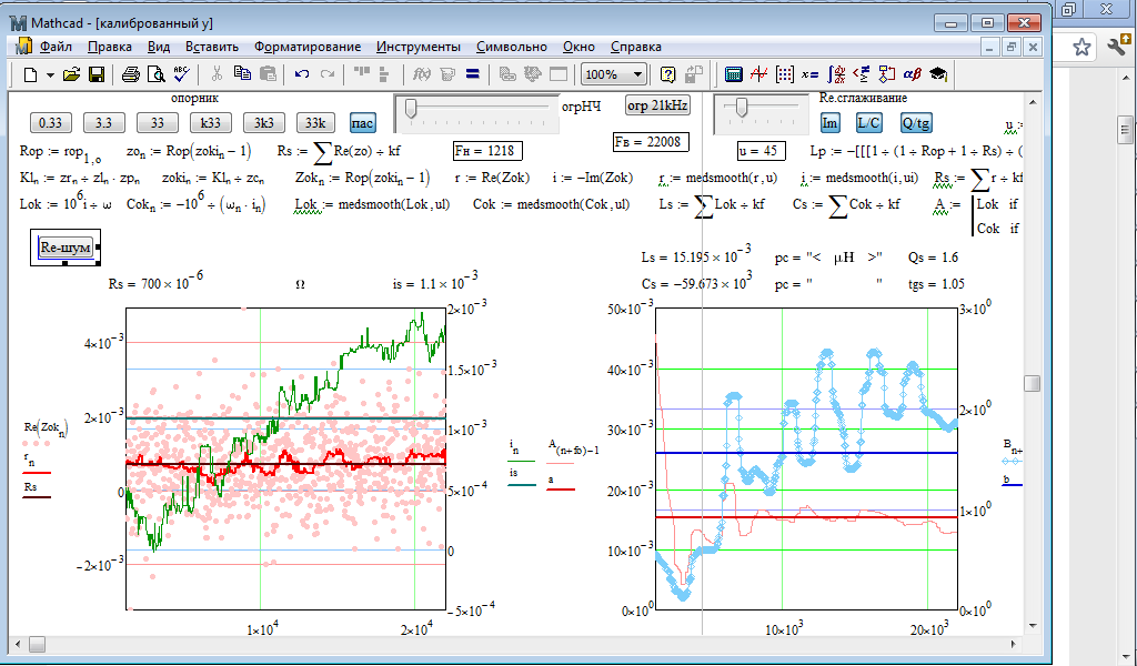

    Сейчас мысль пришла - в ZM спектр подобен белому шуму - основная энергия на ВЧ и разрешение там же, а на НЧ первые частоты отстоят др. от др. на целую октаву и шум ЗК здесь больше, из за этого зачастую приходится просто отрезать первые кГцы (хотя это самые важные частоты для звука - мы ведь не просто параметры элементов хотим знать), отсюда предложение к DVK - а что если сделать распределение энергии в соответствии с 1/F т.е. на НЧ частоты стоят дольше (соответственно С/Ш за счет накопления улучшается) тогда и шум по спектру выровняется - собственно из за НЧ и выконючил усреднение

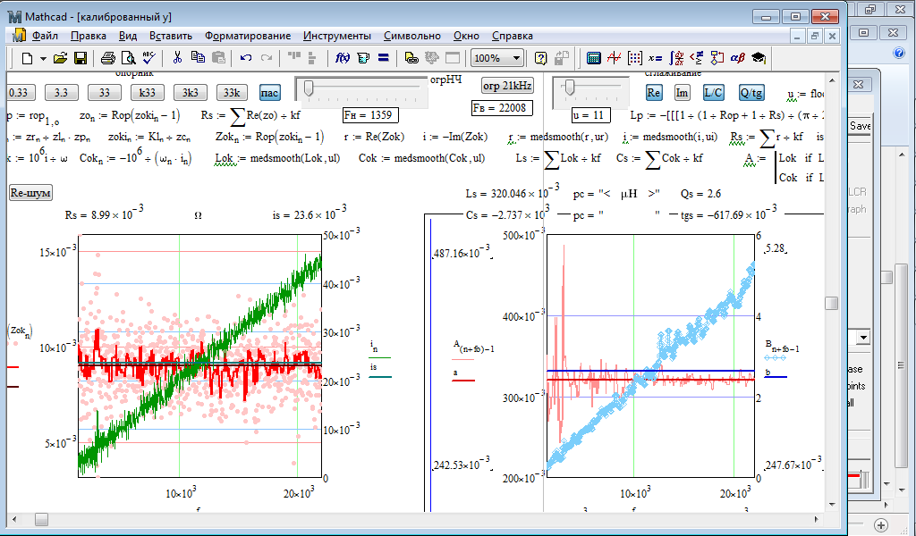

    Надо же - обманул ZM - подал на него шум, белый и розовый
ID:	130552 - 330мкГн родной генератор
Название:	330мкГн белый шум.png
ID:	130548 - то же белый шум до 1кГц усреднение 30сек - самый низ хоть заусредняйся
Название:	330мкГн розовый шу.png
ID:	130550 - все то же только шум розовый - сразу НЧ выровнялись!
Название:	330мкГн белый шум1.png
ID:	130549 - белый в полной полосе 3сек - НЧ улетели, ВЧ почти попали
ID:	130551 - то же розовый - НЧ почти в нулях, ВЧ страшные, но индуктивность точнее сходится с родным вариантом
Название:	100нФ белый.png
ID:	130555 - 100нФ белый щум, до 10кГц, 10сек - Re на НЧ как всегда (и у родного такое бывает) емкость врет
Название:	100нФ розовый.png
ID:	130556 - все то же, шум розовый - Re на НЧ пляшет, но емкость правильная!

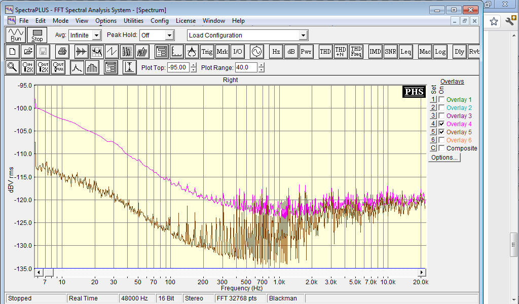

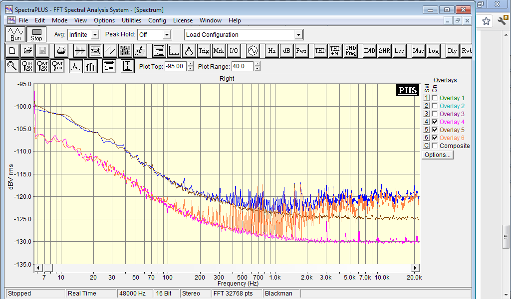

    Цитата Сообщение от DVK_ Посмотреть сообщение
    Нужно просто смотреть за уровнем шума на каждой частоте во время калибровки и в соответствии с этим корректировать амплитуду каждой гармоники. Чтобы по всему спектру шум был одинаковый.
    Добавить амплитуду можно только статистически, убавлять не имеет смысла это только чуть ускорит процесс измерения. Вот шум моей ЗК (у других будет подобная же картина) фиолетовая кривая FFT=32768
Название:	шум от FFT.png
    - до 300Гц 1/F в чистом виде, коричневым то же но с FFT увеличенным в 16 раз, каждое удвоение 3дБ, итого 12 дБ выигрыша на НЧ, если реализовать логарифмическую скорость изменения частоты до 1-3кГц, то мы получим и стабильность на НЧ и не увеличим шум на ВЧ и скорость измерения не сильно упадет.
    Вот кстати шум на 16/24бит и ФФТ в 4 раза, думаю понятно что где.
Название:	шум от FFT и 24 бита.png

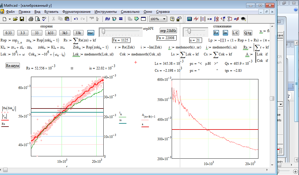

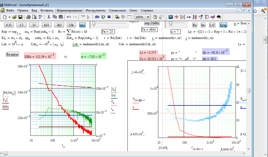

    На днях маткад упал и похоронил под собой написанное (как то он не всегда хочет восстанавливать потерянное?)
    В последней версии приладил таки усреднение, что бы оно не сильно мешало надо его включать на не сильно меняющихся функциях - скажем Re у резистора, поэтому сделал общий регулятор и включатели на все измеряемые величины - получилось неплохо - стало видно малейшие изменения индуктивности (и стало быть и огромные емкости, где бы их только такие найти )
Название:	1см провода.png
ID:	131118 - чуть больше 1см провода - вывод резистора! 0.7мОм и 15нГн такие величины измерял только на 1МГц мосте, правда там точность была повыше - калибровать приходится после каждого включения, делал процедуру калибровки с усреднением нескольких 30сек измерений, но видимо похерю - долго/нудно/ и каждый раз новые данные.
Название:	резонанс элект&#10.png
ID:	131120 - а можно и резонанс электролита на 22000мкФ посмотреть.
ID:	131121 - он же но подключен проводами по 10см.

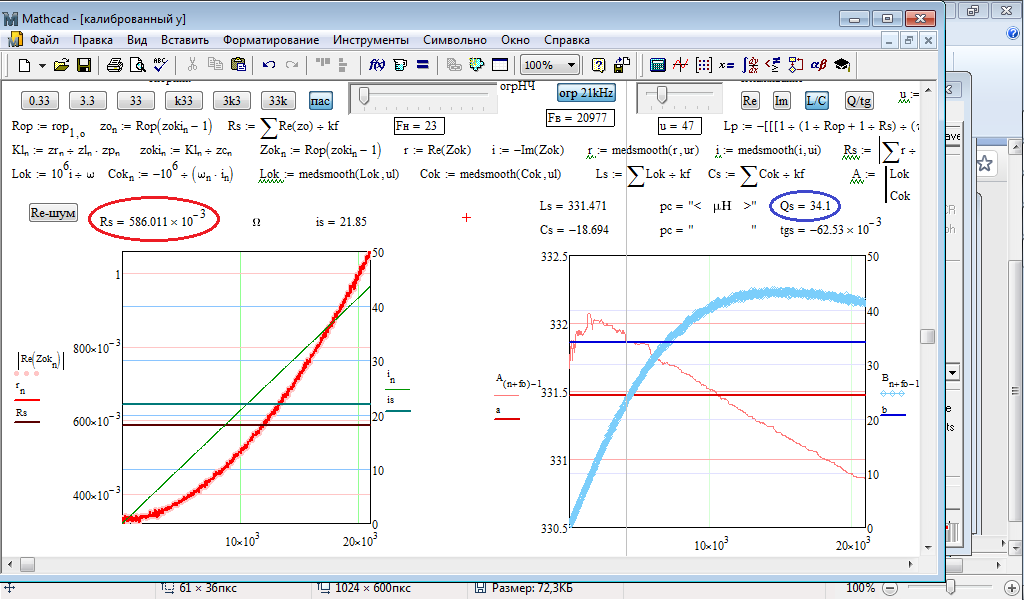

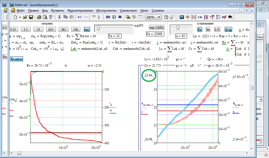

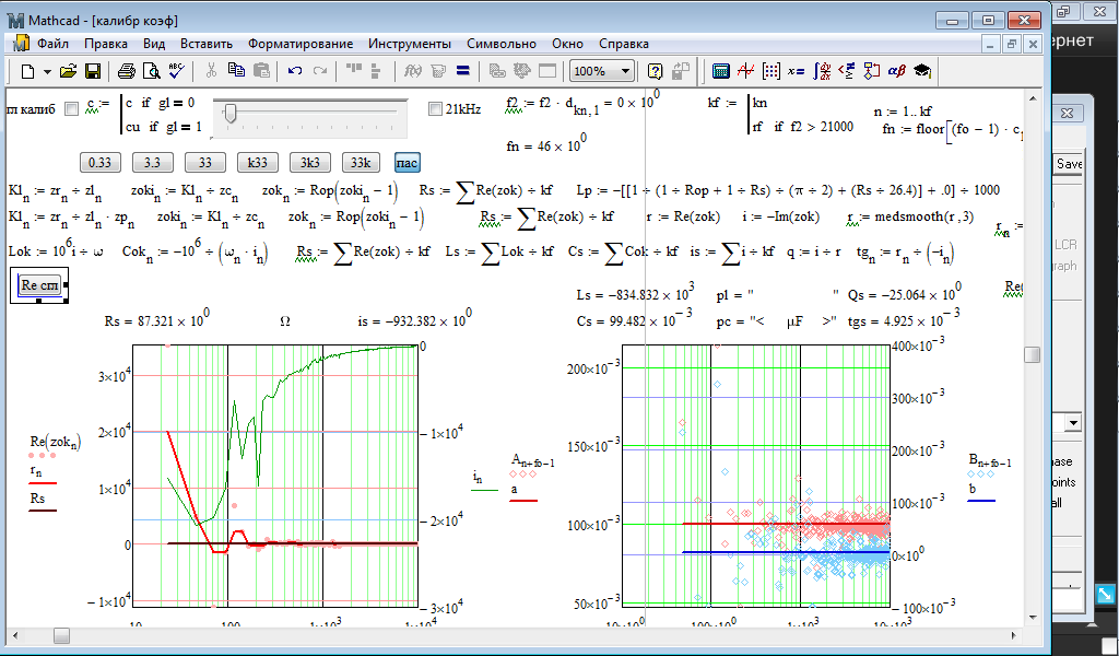

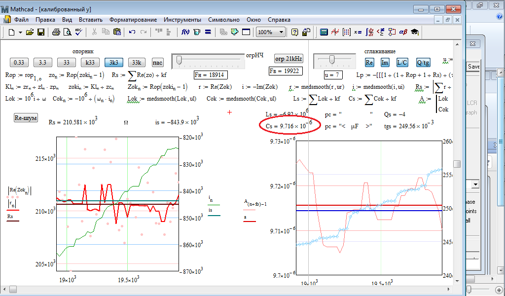

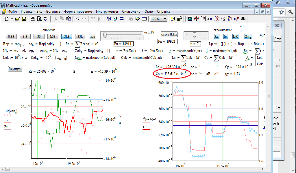

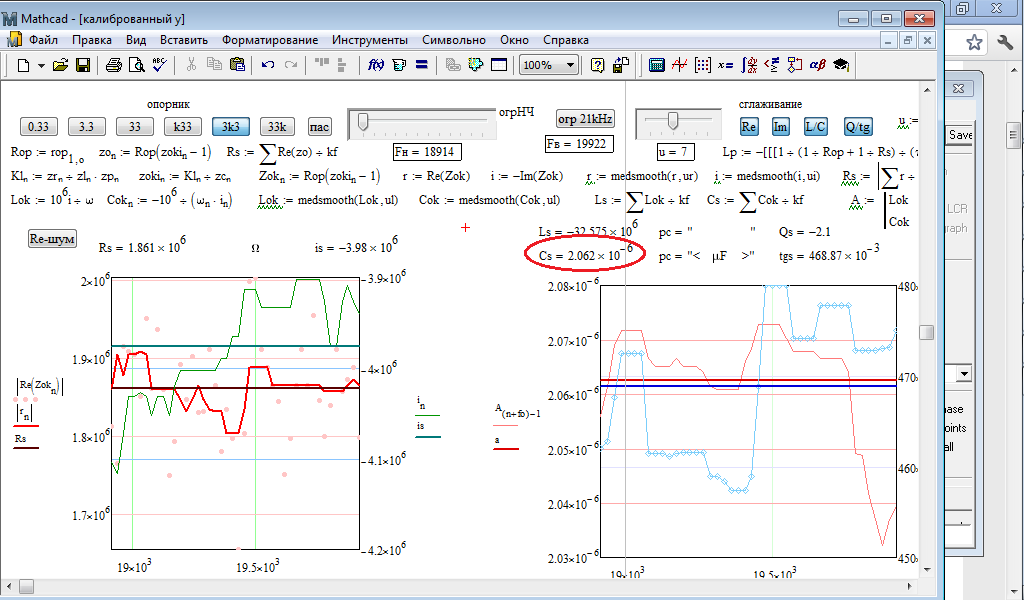

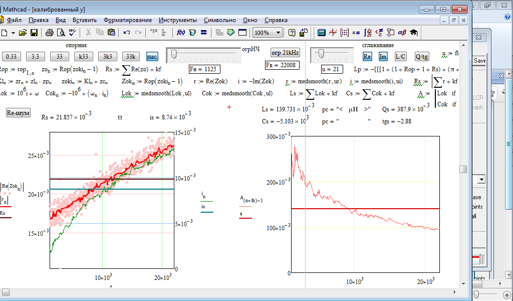

    Попробовал разобраться с кондерами - подключил 22мкФ и отрицательные Re пропали (все таки для более серьезных измерений нужен ряд опорников), итак это К73-16, подключен у самого корпуса
    В черном квадрате средние значения Re, C, tg, в красном мин и мах емкость, в зеленом то же тангенс (замечу что ESR меняется от 750мОм на НЧ до 0.4мОм на ВЧ, XL 320Ом - 350мОм), видим рост "емкости" после 10кГц(???)

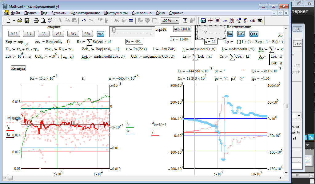

    Взял кусак провода около 30см
Название:	30см провод.png
    Сопротивление стабильное 9мОм, индуктивность то же 320нГн

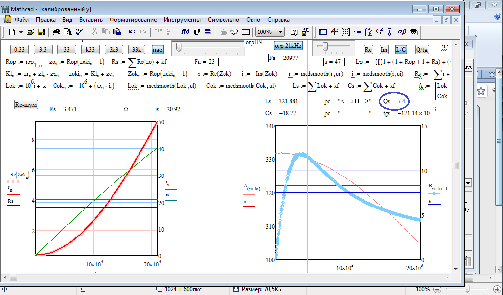

    Соединил в послед
Название:	30см провод+22мкф.png
ID:	131279- тангенс естественно улетел
    но на на 22кгц видим прирост С аш на 1.7мкФ! () а появился он из за разного знака реактивного сопротивления - у 21мкФ -350мОм, а у провода +40мОм итого -310, что прога и поняла как увеличение емкости (эти "тонкости" совсем не видны и не понятны на одночастотных измерителях, так же не понятны причины небаланса моста)... Сейчас самое время придумать, как определить собственную L конда.

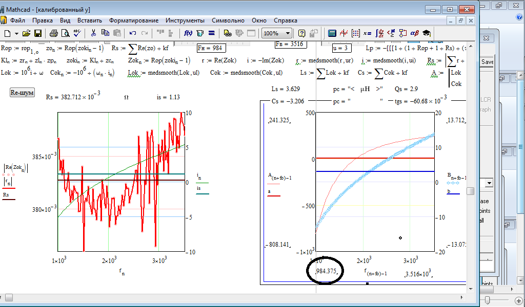

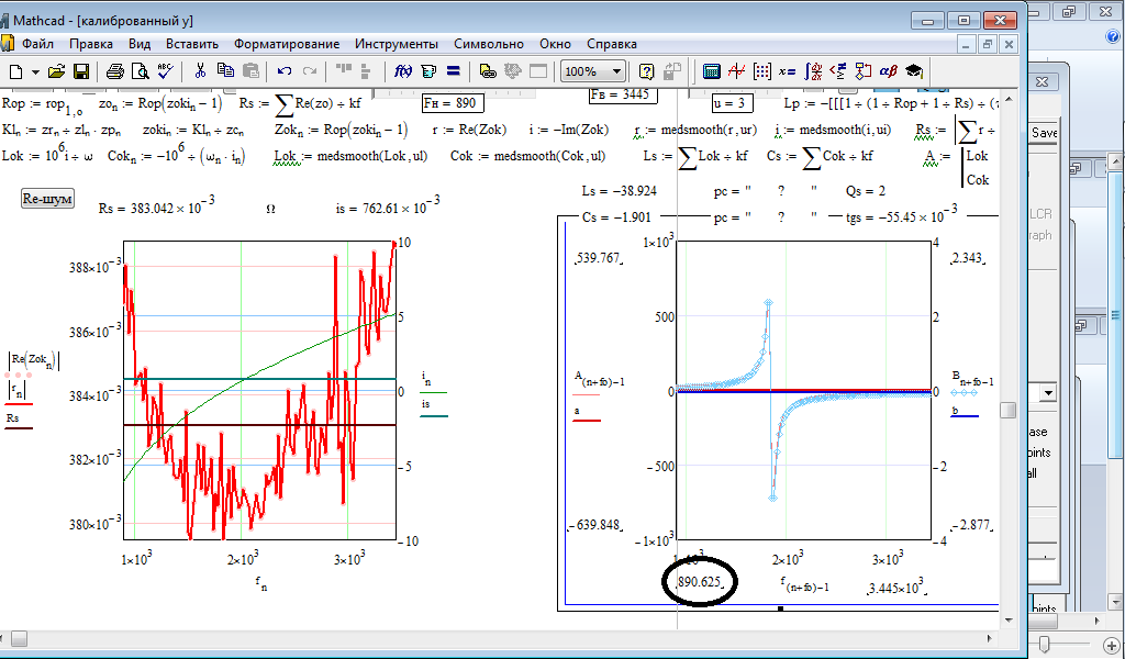

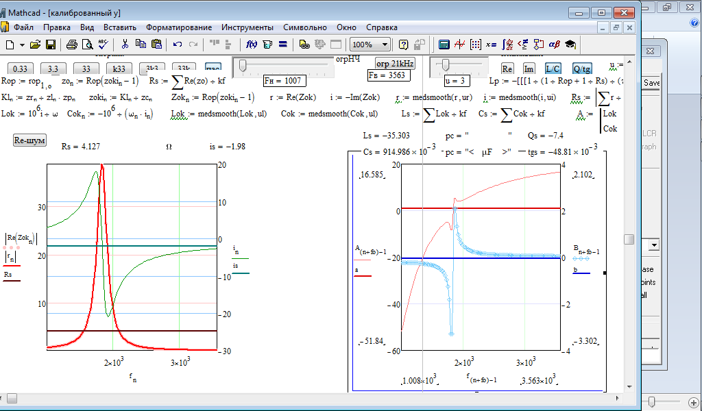

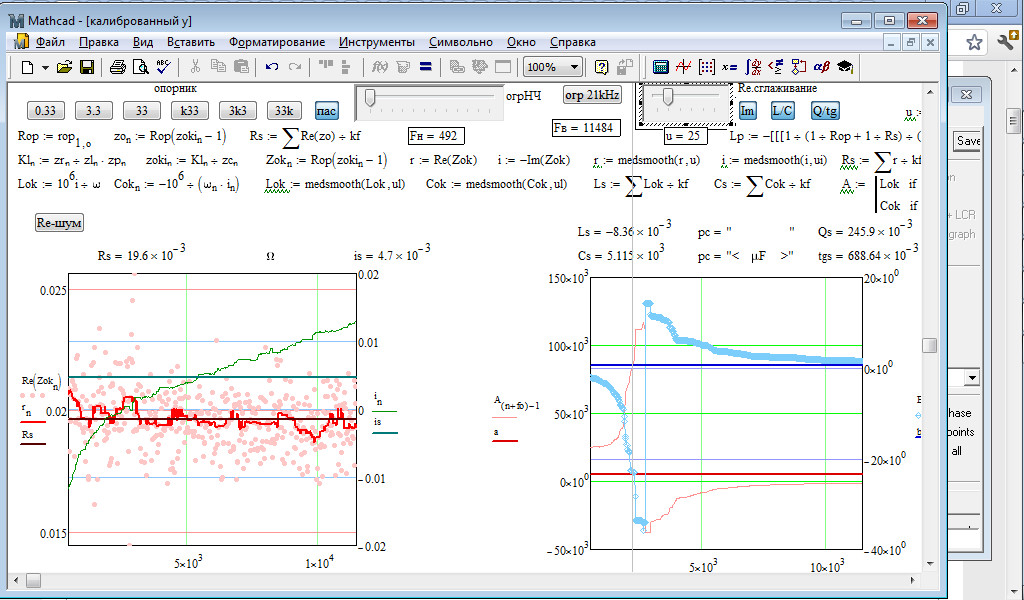

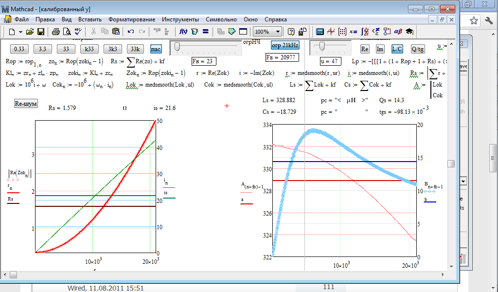

    Поигрался с резонансами:
Название:	резонанс парал&#10.png
ID:	131438 - параллельный контур 22мкФ и 332мкГн
Название:	резонанс после&#10.png
ID:	131440 - последовательный, без неравномерностей в Im - он стремится к нулю и если бы его смотреть в лог шкале то был бы резкий провал, но она включается только на положительных значениях параметра.
    А вот какой то глюк
ID:	131439 - все то же но измерение начинается с чуть более высокой частоты???
    Нет не глюк - это так выглядит резонанс " с точки зрения индуктивности"
ID:	131443 - принудительно заставил нарисовать емкостную кривую, опять все красиво.

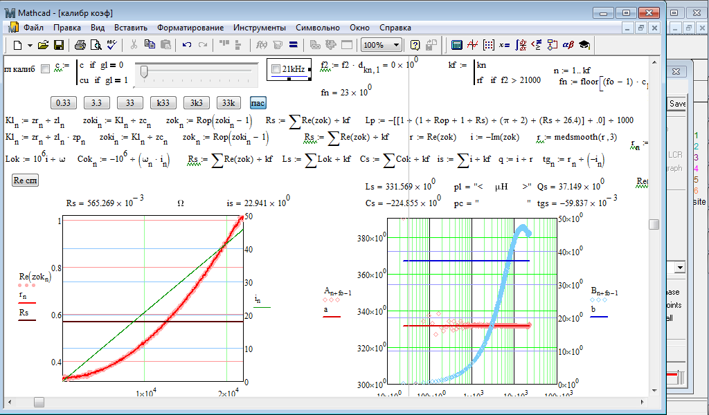

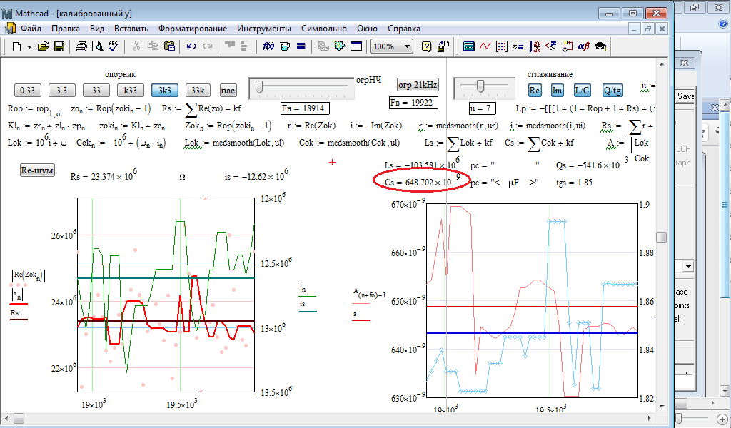

    Померил разные RCA - больше всех удивили Черновские четырехсотрублевые - сопротивление в 2-5 раз больше чем у других - если нормальные около 1мОма, китайские дешевые 2-2.5, то эти 4.5 -5!!! - из какого чермета их делают? (а я все удивлялся откуда такой "своеобразный" звук )
Название:	реле  тке21.png
ID:	131617 Контакты релюх ТКЕ21 (2А контакты белые)
ID:	131616 Немецкое С6/22 (дистанционный переключатель, контакты Au, Ag, 17Ni)
Название:	реле  рэс47.png
ID:	131615 РЭС47 инд-ть побольше, но сопротивление значительно меньше.

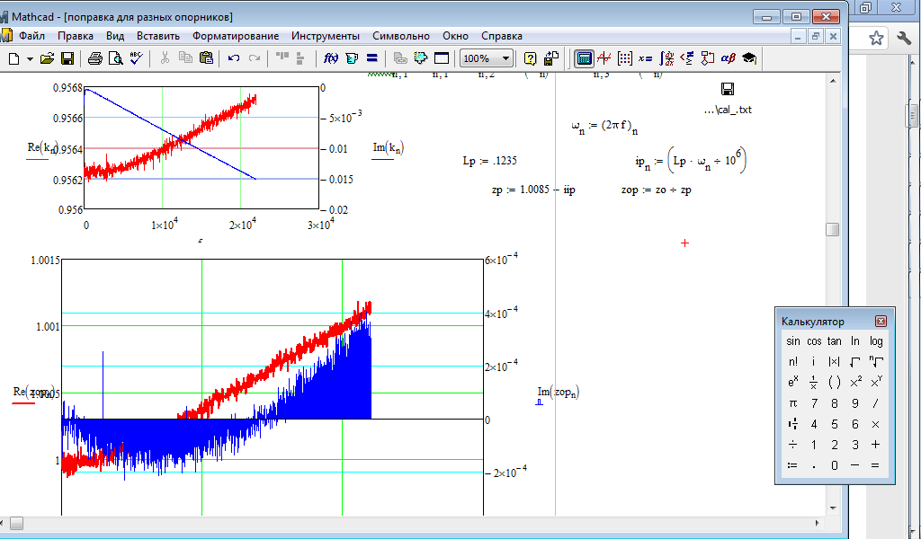

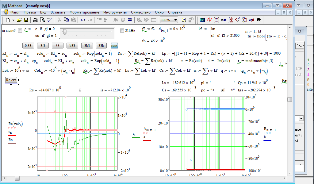

    DVK_ Хотел попробовать калибровку поправками на разных опорниках, но столкнулся с меняющимся Кп (вся кривая гуляет на 1-2 десятитысячных) и кривизной Im которая не лечится просто поправочной L, остается ещё какая то типа квадратичной кривизны, она же есть и на Re - можно конечно забить на эти поддиапазоны (0.33 и 3.3Ома) - если уже на пассивном варианте и 20Ом начинает влиять качество подключения и положение измерительных проводов, уже просто интересно откуда такая кривулина берется?

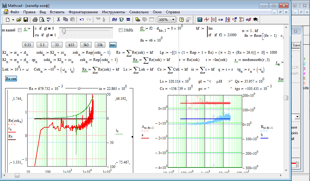

    Посмотрел как влияет КЗ виток на катушку
ID:	132090 - сердечник ферритовый стержень, среднее R пол Ома
Название:	330мкГн кз виток.png
ID:	132091 - положил её на кусок фолгированного текстолита
Название:	330мкГн кз виток п&#1087.png
ID:	132092 - сделал КЗ виток из припоя, потери растут (Re max 9Ом), добротность падает в основном на ВЧ - сердечник то не замкнут, а индуктивность почти не меняется.

    DVK, если еще здесь, наверное не плохо было сделать кнопочки - типа стандартных частот измерения 100/120/1000/10000Гц (немного не совпадают +/-3/7Гц, но это уже мелочи)
    Нарисовал в одном масштабе Z желтый, ESR красный и модуль реактивного с-я зеленый, для 22000мкф (левый график)
    Оцифровка по правому краю графика
    Резонанс ИМХО очень наглядно
