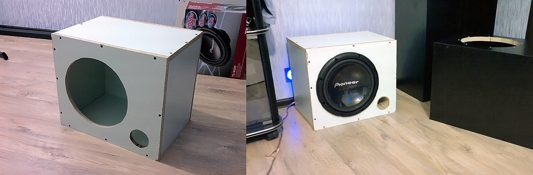

    Ну вот и сготовил корпусок "рекомендуемый" ....
    Размеры (42,5 литра) тютелька в тютельку что называется, пробовал с синтипоном и без...
    Сразу при проверке бросилось гудение на ~68 герц, лааадно думаю поехали дальше,
    подаю 27-38 герц с генератора... ну не ПРОКАЧИВАЕТ он комнату 15 кв.м. на этой частоте,слышно что трясётся что-то ,на полках ещё где то,а низов которые на 70 литровом корпусе уши закладывают практически нет!
    Рекомендованная длина ФИ указана 203 мм. менял от 280 до 50 мм. с уменьшением его длины, гул был больше на 68 и чуть больше 120 герц.
    Да и нет той глубины, огромной массы баса так сказать при прослушивании разных треков.
    В общем второй раз убедился что корпус который подходит для автомобиля,не подходит в комнату,хотя если бы не слышал какие частоты динамик выдаёт в 70 литрах, возможно и радовался тем что даёт в 45 литровом...всё в сравнении.
    А ещё кстати тот саб что был на TS-W305F (129 литров) после распила на треть в комнате ещё хлеще гудел, я его чуть с окна не выкинул)) а когда поставили соседу в машину зазвучал как надо. Тот на радостях его и купил.
    PS: Параметры супер замеров не даю ,потому что не спец в сабостроении, и всё определяю на слух как у кого что слышал,сам делал... поэтому прошу строго не судить проклеивал всё!!!! не свистело нигде.

  9. #208
    05.08.2004
    Piter
    4,899
    По умолчанию Re: Сабвуфер домой на динамике для авто.
    Это как ?
  10. #209
    Новичок Аватар для 900PRO
    18.11.2010
    7
    Это как ?
    Был 129 литров , а стал 40 где-то (трапеция).
    Иначе не влазил.
    Судя по фото, скорость воздуха в ФИ близка к скорости света
    Иначе не влазил.
    Да уж, 40 литров для динамика с буквой F это жесть.

    09.02.2009
    276
    900PRO,
    Сорри! Сейчас только разглядел на фото что у вас 309 без букв ( универсальный , может и в ящике и в открытом пространстве ), почему-то думал что у вас 309d2 -d4( для корпуса).Странно что производитель рекомендует такие объемы для него , может инструкция для D2-D4 , или единая для всей новой линейки ? Можете выложить параметры TS из инструкции ? В интернете нашел только этоНажмите на изображение для увеличения.
    rogozhin
    Какие мысли показались вам бредовыми? Попробуйте посчитать сами.Надеюсь вас это не затруднит .

    Да, параметры не очень , даже симулятор ругнулся о высокой Qts . В вашем случае конечно лучше будет 70 л ящик .
