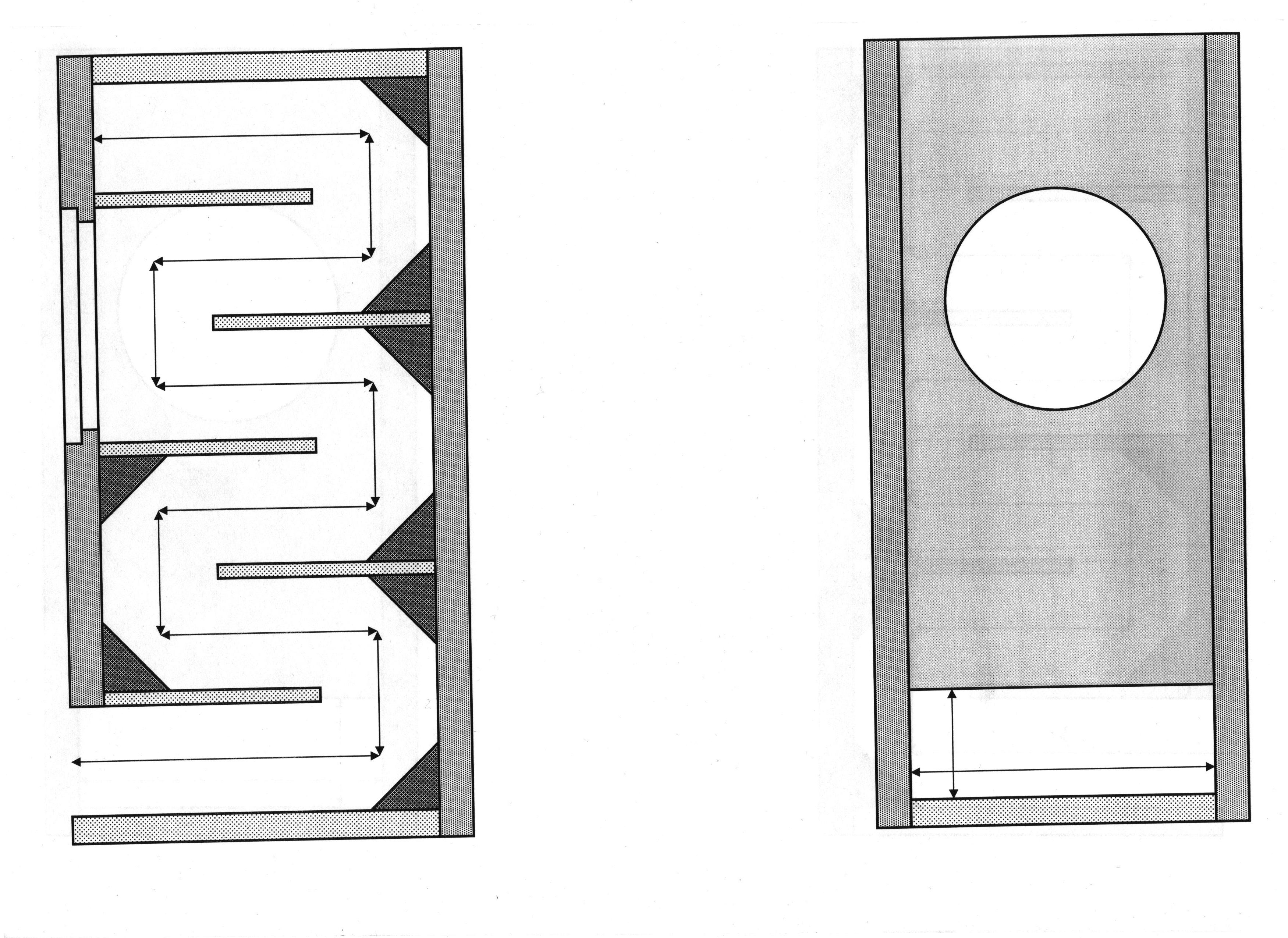

    По просьбам выкладываю расчет, немного фото и чертеж небольшого лабиринта для динамиков Morel Tempo 6. Подходят для комплектаций 6, 6X, COAX. Фото в собранном виде к сожалению сделать не успел ни разу, хотя и сделал их две пары для товарищей - позабирали сразу, а добраться до них с микрофоном и фотоаппаратом никак не соберусь Играют чудесно, проектировались с такой идеей как максимально плотный и разборчивый бас в небольшой комнате без возбуждения нежелательных мод.

    28.10.2011
    112
    По умолчанию Re: Небольшой лабиринт на динамике Morel
    Саша, добрый день,
    приобрел морели темпо 6, обмерял их. получил:
    Re=3,2 om
    Fs=67 Hz
    Qms=4,13
    Qes=0,53
    Qts=0,47
    Vas=8
    Le=0,61
    помоделировал в респе. на мой взгляд оптимально получилось сечение 115 см. кв, длина 45+90=135 см.
    подскажите, пожалуйста, прав ли я в своих расчетах длины и сечения и какие бы оптимальные значения ширины и высоты канала выбрать?
    спасибо заранее!

  13. #212
    28.01.2006
    4,886
    Делайте как в шапке, не довольных не было. Чтобы что-то менять нужно понимать куда и главное для чего.

    28.10.2011
    112
    я обнаружил, при расчете в респе, что с моими данными форма АЧХ неоптимальна, да и перемещение диффузора 3,3 мм. что больше паспортных данных. правда на частотах, которые играться не будут. поэтому и задал вопрос. поэтому, попросил просимулировать, если можно.

    Уважаемые форумчане...
    столкнулся с тем, что обмерянные данные не совпадают с приводимыми здесь и соответсвенно параметры лабиринта (длина и сечение) требуют корректировки. ТС я приводил выше, а сечение на мой взгляд оптимальное 115 см, длина -135 см. кто овладел респом и имеет опыт, подскажите, пожалуйста, прав ли я в своих расчетах?
    Спасибо заранее!!!
    ---------- Добавлено в 15:40 ---------- Предыдущее сообщение в 15:38 ----------
    в шапке длина лабиринта 1500 мм (скриншот хорнреспа), а в реале получается почти 1600, если делать по чертежу в шапке.
    может надо диаметр магнита вычитать из длины лабиринта?
    Еще нужно учитывать толщину войлока.
    Судя по указанным размерам, все там четко - в расчете участвует только расстояние между передней и задней стенками. В FAQ все "разжевано".
  18. #217
    28.10.2011
    112
    я считаю сечение "чистого" канала, без заполнения и обклейки. потом, на этапе определения ширин, длин и высот я прибавлю толщину войлока. ФАК прочитал.
    так длину диаметра магнита надо вычитать из общей длины лабиринта? просто в шапке чертеж корпуса не полностью укладывается в расчет, отсюда куча вопросов.
    Я бы не вычитал.
    Думаю, Rogozhin скажет свое слово как автор.
    Как это ? Или просто длину/глубину магнита ?
    средня линия лабиринта, по которой считается его длина, скорее всего проходит через магнит динамика.
    может я чего не понимаю, но посчитав длину лабиринта по чертежу я насчитал 1597мм, хотя расчитывался лабиринт на 1500 мм длины. поэтому и вопрос... может я чего-то не учитываю...
