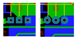

    Володь, дело конечно хозяйское, но круглые пятаки под пайку ключей увеличивают площадь полигончика в месте пайки вдвое. Немного кривенько("торопилась я"(с)) , но примерно так Нажмите на изображение для увеличения.
    Володь, учту. Лишь бы зазор не менее 0,4мм был.Это место тоже "сырое".Доводку платы начну после того, как полностью определюсь с компоновкой и трассировкой.

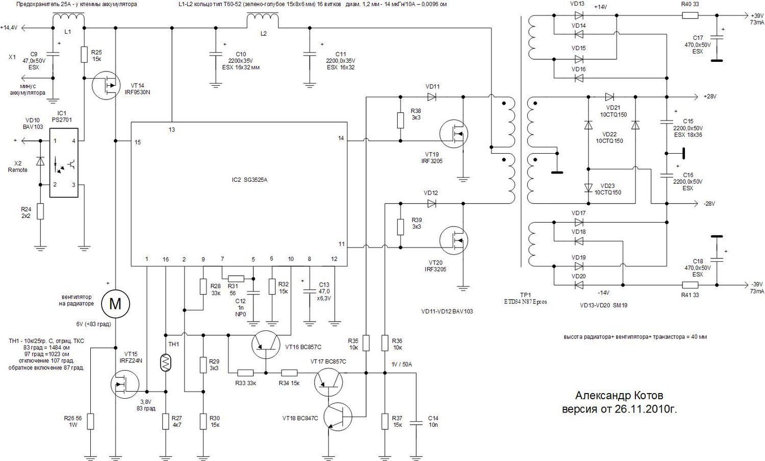

    Моя версия ПН еще упростилась в ходе макетирования. Замеренный КПД ПН на мощности 70 ватт и резистивной нагрузке (вместо усилителя) составил около 95%.

    Александр Котов, вот, вполне же лаконично, ещё аноды D112 D12 объединить и выбросится один 10к рез, хотя я бы не стал напрямую гейты дёргать, 39-47ом для аудио будет лучше. В около 95% на 70вт и 40ом с плюса на минус, да ещё раскалённой спиралью - верю.
    Иван, объединять я их не стал, так как эта часть схемы пока не до конца отточена. Не исключаю, что при объединении выбросы напряжения в моменты переключения от двух одновременно транзисторов будут некорректно интегрированы. А потому защита будет рано срабатывать. Резисторы в гейтах не стоят по трем причинам:
    1. ИМС SG 3525 развивает довольно маленький выходной ток. Такой, что уже и ограничивать нечего. Добавление любого! (даже 10-омного) резистора в цепь затвора уже снижает скорость нарастания и спада тока стока ключей.
    2. Это не снижает помех, но расширяет их длительность - звон длится дольше.
    3. Снижается КПД. Ключи у меня вовсе без радиаторов за ненадобностью. Ставим 47 ом - и ключи горячие.
    Я еще не считаю того, что конструирую устройство с ограниченными размерами и каждый дополнителный элемент этому мешает.
    Что касается выбросов и помех вообще в данной схеме, то вопрос был исследован достаточно тщательно мной. Без нагрузки (только выпрямитель с конденсаторами) имеется на стоках ключей идеальный меандр. При добавлении нагрузки вылезают паразитные явления
    Однако причина их вовсе не в первичной цепи, а во вторичной. Если грузить ПН резистивной нагрузкой, то при практически нулевой паразитной индуктивности и очень жесткой связи обмоток это эквивалентно резистивной нагрузке непосредственно на стоки ключей.
    Тут ломают копья по поводу дросселя во вторичной цепи: добавив дроссель как раз получим больший выбросы на стоках ключей, так как нагрузка стала индуктивной. Снижения пульсаций дроссель после диодов не дал, а, наоборот: выбросы ключей преобразовались во вторичную обмотку и вылезли повышенными пульсациями прмерно в 1,5 раза уже на мощности 70 ватт! Кроме того, дроссель еще и снижает КПД - он банально греется. Использование дросселя групповой стабилизации в ПН для УМЗЧ ни чего не дало, нагрузка симметричная, а коэффициент стабилизации его посредственный. Потому как намотан он на порошковом сердечнике (из-за использования с большим током подмагничивания), а магнитная прониницаемость их 50-70, что дает весьма плохой трансформатор. Причем, всё замечательно только без нагрузки
    Я замерил изменения КПД от частоты: КПД ПН на частоте 30 кГц 95,5%, 47 кГц - 93,5% (47 кГц) . То есть применение феррита №97 дало бы мне некоторое преимущество, но в чипе только №87 торговали, ждать в Лепкосе не хотелось.
    Провод я взял 0,4 мм (по рассчету в программе старичка - 0,59). Но программа рассчитаывает диаметр, при котором УЖЕ есть потери. К тому же мотать проводом даже 0,5 уже значительно неудобнее, особенно вязать косички. Про дальнейшее облуживание 96 концов в аспирине -ну есть неприятные моменты в радиогубительстве
    Ключи становятся теплее при 200 ватт нагрузки (в УМЗЧ она кратковременная). Но с целью уменьшения резистивных потерь на больших токах я припаял косички первичной обмотки прямо в отверстия для болтов корпуса ключа. Получился весьма эффективный теплоотвод. Убил 2-х зайцев С идеями на самый оригинальный охладитель становитесь за мной в очередь (сзади) К тому же ключи впаяны по самый корпус в ПП с довольно существенной площадью около выводов ключа.
    Володя, про диоды у меня всё просто: они у меня были. Вот если бы еще были доступны с общим анаодом...
