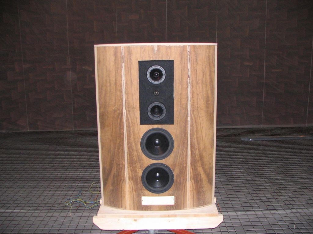

    Для изготовления таких корпусов, хорошо подходит перфорированная МДФ типа "Хоманит" или "Topan". Слои удобно чередовать с тем же битумом. Корпус получается абсолютно мертвым при небольшой толщине. А вообще, этот вариант корпуса на удивление хорош, особенно в биполярных конструкциях.
    С уважением, Дмитрий Чуманов.

    Завсегдатай Аватар для Бока
    07.07.2009
    6,495
    По умолчанию Re: Poor Man Strad Классика
    Вот акустика , которую построил DIM
