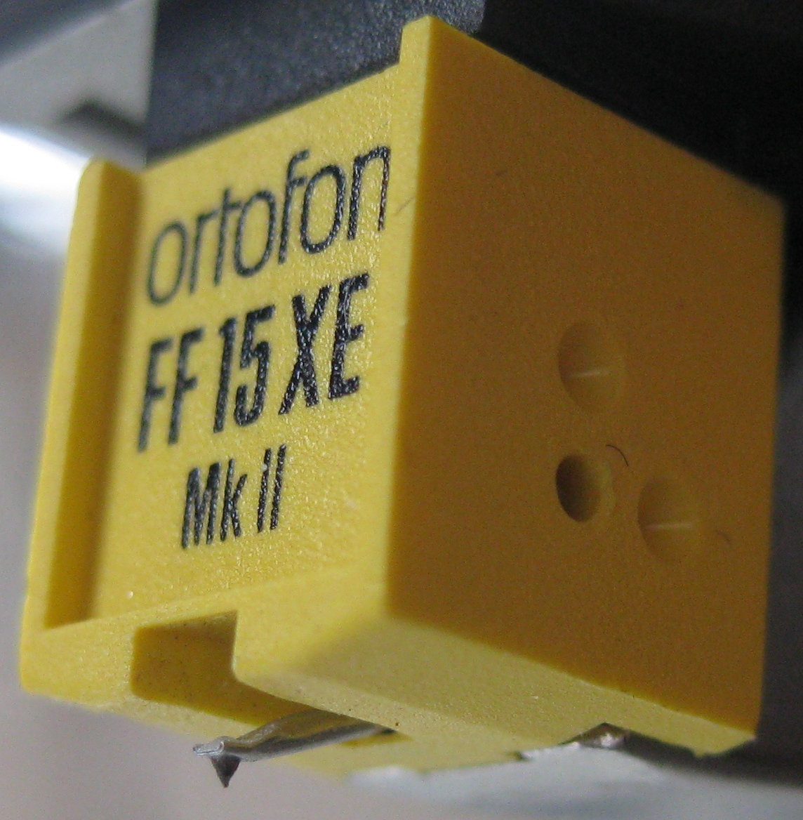

    Можно ли по внешнему виду определить износ иглы? Звук с пластинок совсем никакой В качестве фон корректора использую пока тот что находиться в ресивере онкио 806, но не думаю чтобы он был настолько плох... Тонарм отрегулировал согласно мануалу.
    Если надо покупать новый катридж или иголку, то что лучше купить для Pioneer PL-630? Сейчас стоит Ortofon FF 15XE Mk II, не знаю это хороший или нет?
    Спасибо.
    берешь головку, под длинной лампой или люстрой ловишь блик на конусе алмаза с боковой (рабочей) стороны, в сильную лупу (20-30х) или микроскоп ловишь иглу, и начинаешь медленно поворачивать головку иглой к себе, если увидишь яркую точку на кончике иглы - то ей пора в мусорку.

    intell, спасибо, интересно.
