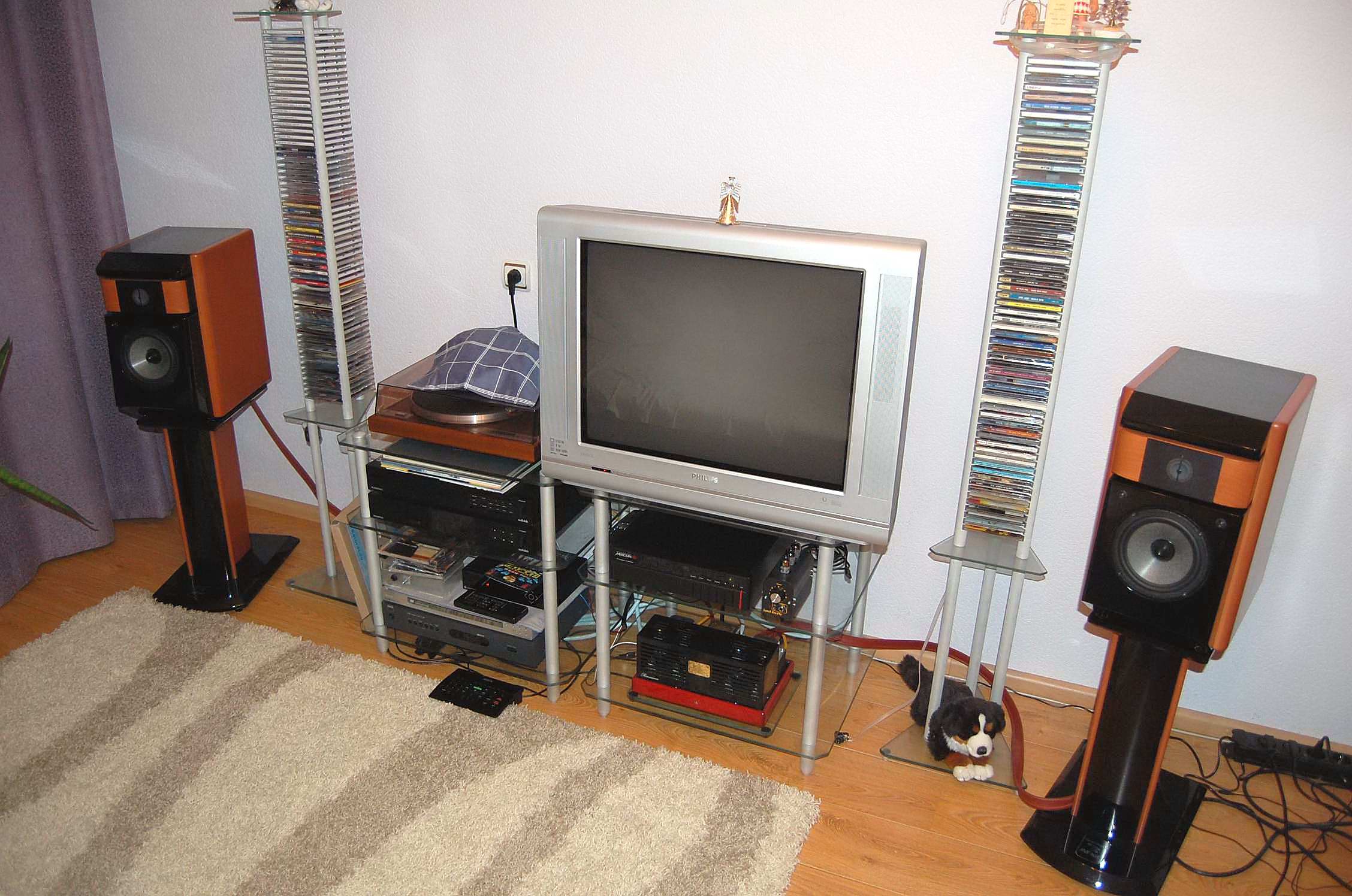

    У меня долгое время были полочники, старая Утопия - основной динамик не впечатлил, а вот пищалка в них зачётная стояла, лучше пока ничего не слышал...
