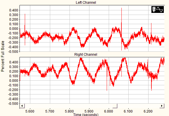

    Так вот, эта шероховатость имеет шумовой рокот спектр. Резонанс гибкости подвеса на приведенной массе возбуждается этим шумом. Меньше шум - меньше пик на резонансе.
    Похоже, ты - прав. В каналах ИНЧ-сигналы находятся в противофазе. То есть звукосниматель воспринимает вертикальные колебания. Колебательную систему образует вертикальный вращательный момент тонарма (связанный с его массой) в сочетании с гибкостью подвеса иглы.
