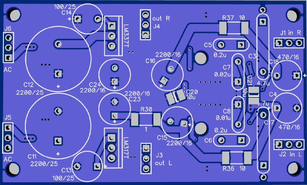

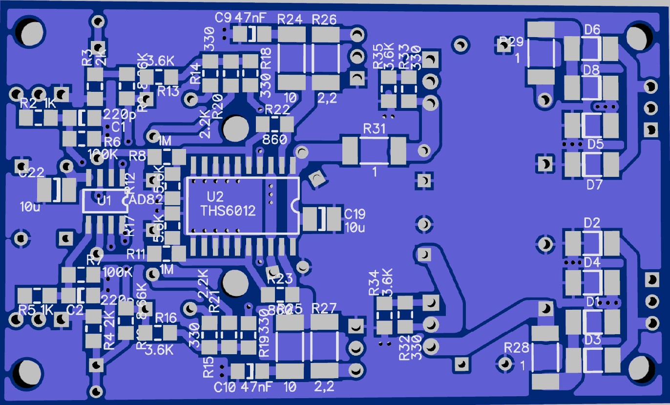

    Цитата Сообщение от hsv7676 Посмотреть сообщение
    Ну рядом с THS у меня 2200 мкФ в плечо стоит, вроде нормально думаю,
    Они не рядом. Они далеко. Надо ставить почти на самые выводы питания.
    У Вас блокировочные С19С20 не правильно расположены. Если их развернуть и поставить с одной стороны платы, тогда лектролиты у ТХС можно поставить ближе.
    Типа как на фото.
    Типа как на фото.
    Вот прям на ноги практически подведены выводы:
