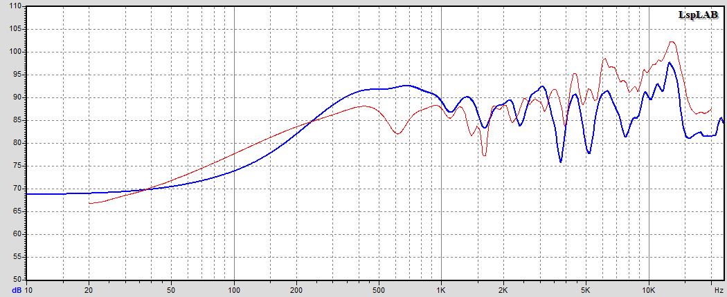

    Мы удаляли конуса у Фостексов, получили дрянь, но -другую дрянь. Не лучше.
    С конусом этот фостекс хоть продать можно будет, другому начинающему , а без конуса кому он сдался?
    Мой совет: слушайте эти фостексы не по оси, а под углом 30 градусов в сторону, поимеете ровный звук , вполне съедобный, комфортный, чуток шершавый, но от него- не тошнит. Всё .Точка.
    Я себе спецом без конуса модель выбирал (FE126E), но оторвать пыльник всё равно руки чешутся
    В общем пока дядя Саша я так и делаю: слушаю не по оси
    К тому же рупорок небольшой и не глубокий так же подравнивает баланс (см. вложение: красная -щит, синяя-рупор)

    слушал недавно у приятеля акустику с таким дином- непонравилось мне, середина какая-то вялая
    Ну, может разьве что на кино пойдет
    Наверняка фильтрами всё выровнено, вот середина и протухла. А какая модель была?
    В этом и загвоздка: фостексы кривые, но живые, а как выровняют их, то всё пиши пропало.

    Вы обобщаете слишком. Живая средина и крикливая средина- это две большие разницы. Да и фильтры -понятие у всех своё. Для 206го фостекса я перебрал несколько вариантов, остался один,- катуха с резюком. Прочие фильтры вносили едкость на верхах, песок. Хотя ачх выправлялась. Поэтому говорить в одну кучу что все фильтры убивают звук- это от недостатка знания.
    На приведённой вами ачх -попытка выправить совершенно дикую ачх каким-то фильтром.
    Получили новую дичь, но с другим звуком, ещё хуже.
    отсюда-вывод: фильтры не работают.
  15. #214
    В том то и дело, что никакого фильтра нет, это работа фронтального рупора.

    Согласен, не увидел подъёма на 500-700 герцах, это присуще направляющему рупору. Но рупор не убрал дикой расчёски на ачх. Поэтому дичь-осталась дичью. Такое моё мнение.
    Фильтр Алекса - очень грамотный, нет сомнения, что и звук и ачх там- достойные.
    Дык потому и чешутся руки: поотрывать пыльники, но гложут сомнения:
    https://forum.vegalab.ru/showthread....=1#post1059430
