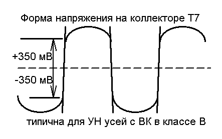

    Зачем мне читать статьи, если я и сам грешил усями с ВК в классе В? Я помню формы напряжений и значения их в милливольтах. Когда кто-нибудь поставит осцилл на коллектор Т7 и убедится в таком:

    По умолчанию Re: Клонируем Quad 909
    Подтверждаю, именно такая форма синусоиды была в моем усилителе(модели 1991 года) на выходе УН и соответственно на входе ВК, где ВК был в классе В....
    И потом. Много ошибок - так тебе ж лучше. У тебя есть выбор: показать самые грубые, или вскрыть их ВСЕ. Ну, типа закон Ома в Кводе не работает, и вокруг Квода на три метра.
