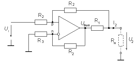

    Цитата Сообщение от Vidalgo Посмотреть сообщение
    1. Схема Мауро ИТУНом не является. Неважно, что у него "внутри", "снаружи" - это усилитель с ООС по напряжению.
    2. ИТУН сам по себе уже включает в себя обратную связь, поэтому выражение "ИТУН + ООС" не имеет смысла.
    3. ИТУН легко распознать по тому признаку, что нагрузка не имеет прямого соединения с землей, а через резистор.
    А все таки схема Мауро - это схема ИТУН с заземленной нагрузкой:
    http://www.gaw.ru/html.cgi/txt/doc/op/funop_10_4.htm

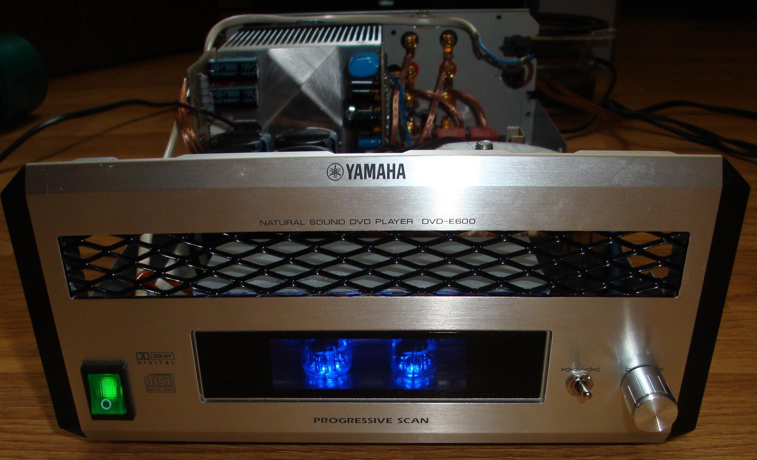

    По умолчанию Re: кто собирал мауро?
    Радовался своим Мауро пока на днях не послушал усилитель на транзисторах "ОМ мк2". Все, что ниже голосового диапазона, а особенно в басах мой мауро слил по полной. У Мауро звук менее разбочив, бухает смазанно как будто на одной ноте, чем то напоминая дискотечный усилитель =) У транзисторника же звук более точный каждая басовая нота различима и точна..
    Внимание вопрос. Что нужно улучшить (заменить детали) в Мауро, что бы он заиграл так же.
    Если: Блок питания Мауро - джамиконы 2шт по 15000мкф в каждом канале, диоды Фаст. на платах электролиты Джамиконы, разделительный Рифа пхе426 1мкФ (такой же и в транзисторном). Мелкие кондеры - керамика. Резисторы подбирались из простых - измерителем.
    Ваши мысли?
    в связи с чем усь не всякую АС любит. Второе- звучание ОЧЕНЬ сильно зависит от конструктивного исполнения. Третье- расположение и тип блокировочных кондёров. Четвёртое- наличие/отсутствие предварительного усилителя, входных/выходных фильтров....
    как и все ИТУНы...

    Мауро по схеме рев. С3.
    Что это значит? по схеме.
    Керамика нпо
    нет ни того ни того. Цап Лампуцера (китайский кит) - усилитель Мауро - Акустика Варф Диамонд 9.6
    ---------- Добавлено в 16:18 ---------- Предыдущее сообщение в 16:17 ----------
    керамика в питании оу
    в основном питании плёнка коричневая
    китайская с митино
    "Мой князь - Князь Тишины..."

    По ЛМке- необходимо наличие блокировочных низкоимпедансных электролитов не менее 3300...4700 мкФ в непосредственной близости от ног питания, при этом мелкая плёнка и керамика буду лишними. Ну и желательно отказаться от Мауро с данными АС.
  15. #214
    Завсегдатай Аватар для locki
    03.06.2008
    Москва/Дубна 5/2
    1,212
    у меня там 1000мкФ
    ну и желательно отказаться от Мауро с данными АС.
    почему же? Работает на 20% громкасти и 19м^2 качает норм=) По средним и высоким не уступил ОМ*у =)
    Слишком сложная схема фильтра АС для итууна? =)
    да, и емкость мала у ЛМ3886, и видимо не низкоимпедансная она и ОЧЕНЬ важно, как она расположена на плате
    Ну вот тут можно примерно разглядеть ЭТО https://forum.vegalab.ru/attachment....9&d=1293295360 Тока вместо синих подушек там рифа сейчас=)

    Сложно сказать без печатки, а кулер есть? Иначе на низких будет срабатывать встроенная защита и они будут исчезать. Питание сколько вольт?
  19. #218
    03.06.2008
    Москва/Дубна 5/2
    1,212
    а кулер есть?
    https://forum.vegalab.ru/attachment....0&d=1293295267
    https://forum.vegalab.ru/attachment....8&d=1293295181 =)
    22 с транса

    Внешне красиво! А про звук- попробуй с другими АС, потом делай выводы. Лично я довольно быстро отказался от этой схемы.
  21. #220
    03.06.2008
    Москва/Дубна 5/2
    1,212
    ну в двухполоске, с басом 6.5 (повыше) разницы с обычным включением ЛМ не слышно.
    С "ОМ"ом пока не сравнивал=)
    Видать беда в том, что Варф 3х с половиной полосный... 12мкГ на самом низе как то влияют на работу МАУРО, похоже...
