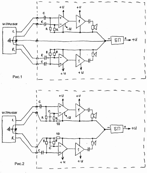

    По умолчанию Re: Привет от Семигора (экономичный кл.А #2)
    На рис.1 наиболее эффективный вариант, но он требует отдельного провода заземления.
    Наиболее простой на рис.2
    а если без отдельного провода?
  10. #209
    21.01.2004
    Ижевск
    68
    3,697
    На рис. 2. Аналогично можно делать и в усилителях с ОООС.

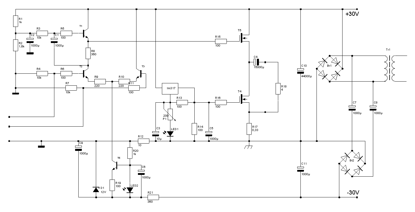

    Частый гость Аватар для Gishu
    21.03.2005
    193
    Немного подрихтовал схему.
    В частности, r12 и c4 - вольтодобавка, позволяет полнее использовать питание и несколько снижает искажения.
    Моделировал с IRFP150 в MC9 - весьма не плохо.

    SMD-n
    Не хочу обидеть, только по делу, в порядке критики.
    Собственно мне в этой схеме не нравятся два момента:
    Заменив диф-каскад с биполяров на полевики будет возможность отказаться от "-" плеча питания и источник тока сделать соотв. на полевике и резисторе.
    Температурная стабильность - никакая, при весьма пафосном стабилизаторе LM317...
    Схема Игоря весьма сбалансирована и самодостаточна, ее надо просто повторять как есть...
    Есть свобода в подборе комплектовки, она может дать больший результат, чем такие усовершенствования.
    21.03.2005
    193
    Эммм... а при чем тут обиды? Наоборот, очень приятно, что обратили внимание.
    Полевики-да, как вариант, их можно поставить в эту схему просто заменив биполяры в дифкаскаде, но как-то мне кажется без отрицательного питания не сделать дифкаскад с достаточными истоковыми резисторами (конечно, если затворы у нас имеют потенциал "земли")... Хотя, я слабо разбираюсь в номенклатуре полевиков, может и будет работать (без отрицательного питания). Какие полевики рекомендовали бы?
    Прижмите led2 к T6, он как раз для этого (на сколько я помню, напряжение на светодиоде от температуры изменяется как раз в нужных нам пределах, в крайнем случае туда впаять что-то другое, термозависимое )
    Ой, не знаю, все в этой ветке его нахваливают...
    Мне вообще-то больше нравится вариант просто с полевиком на входе, но трансформатор у меня с одной вторичной обмоткой, Семигор порекомендовал в этом случае дифференциальный вход.
    Вообще, если присмотритесь, тут на 2 транзистора + LM317 больше всего-то.

  14. #213
    SMD-n
    Gishu,
    Я подвешиваю картинку включения полевиков. Выбор по начальному току (Ugs=0V)
    LM317 - хороший стабилизатор, он ценен малыми шумами и широкой рабочей частотой (полоса, где Кстабилизации - более менее постоянный, по памяти - до 10кГц)
    Термостабилизировать светодиодом, с моей точки зрения - не удобно, как минимум.
    Проще применить стандартную схему мощного генератора тока - это всего-то 1 транзистор + 1 резистор и 1 конденсатор к существующим деталям выходного каскада, вместо всей обвязки с LM317.
    В этой схеме - ток не задается в зависимости от температуры, а контролируется и удерживается по падению напряжения на резисторе в цепи эмитера (истока) выходного транзистора.
    Последний раз редактировалось SMD-n; 08.02.2009 в 22:07.
