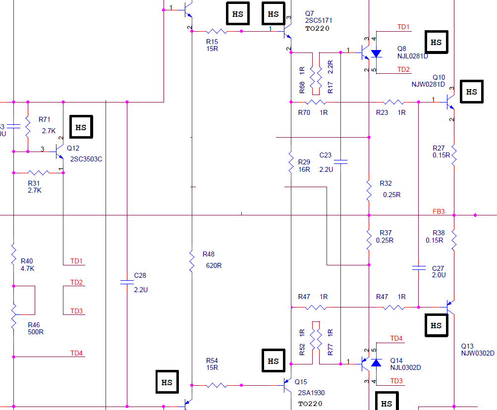

    36,775
    По умолчанию Re: Синхронизируемся: лучший усилитель D класса
    Цитата Сообщение от DmitriyCh Посмотреть сообщение
    Как правило (чаще всего), в выходном каскаде применяют строенный составной транзистор. Ваши OnSemi можно поставить в самой последней ступени,
    Они не мои, они моторолы )
    Да туда и ставят, причем если несколько впаралелель, то один ставится термалтрак а остальные такой-же точно, но не термалтрак.
    Например трак NJL0281D и впараллель к нему NJW0281D (ну и в другое плечо соответстенно их комплементарные пары).
    а предыдущие две ступени не будут напрямую охвачены тепловой обратной связью. Лишь косвенно.
    Достаточно того, что они все стоят на общем радиаторе.
    i были транзисторы со встроенными диодами - SAP17N/SAP17P. В которых будут сразу две ступени выходного каскада охвачены тепловой обратной связью.
    Да ну нафиг!
    Во 1-х (и это самое главное), это совсем "не то"! Тут встроенные диоды стоят не так, в термалтраках они полностью изолированы от транзистора, а у этих висят в базе. Сответстенно схемотехника совсем другая.
    Примерно так, если без особых подробностей:
    Во 2-х:
    Лучше санкеновске STD03, но по хорошему - и те и те нафиг! То дарлигтоны со всем вытакающими. Там проблемы с эмиттерным резистором и что не выведен наружу эмиттер первого.
