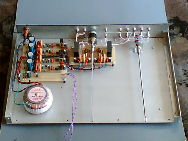

    Столкнулся с проблемой такой. С размером корпуса для усилителя.
    Хочется компактный . Но в таком случае всё очень плотно и наводки могут быть от транса. Если сделать покрупнее , тогда не выполняется правило "Провода как можно короче". От источника до контактов на печатке длина провода 1 м где то получается. Стоит ли мучаться и уложиться в 0.5 - 0.8 м ? Либо пусть уж будет 1 м длина сигнального провода ?
    Все разъёмы на задней стенке хочу сделать , а на лицевой только регулятор громкости и выключатель. Получается провода через весь усилок будут идти на лицевую панель чтобы до регулятора громкости дотянуться , потом сново обратно уже к самим платам усилителя (вот их длина и накручивается )
    провод экранированный 40 руб метр Sommer Cable Club 2 series.
    РГ возле входных разъемов непосредственно - возле задней стенки. Дальше - один из множества традиционных вариантов: например:
    - шток, удлиняющий ось РГ вплоть до передней панели - до собственно ручки, или другая механическая передача, тут простор для фантазии - например гибкий вал (тросик), ременная, шестеренчатая или гибридная....
    - электропривод,
    - использование электронных РГ - например - никитинского - устанавливать плату РГ тоже непосредственно у входных разъемов...
    То же самое можно сделать и с сетевым выключателем.
    С уважением
    Евгений Балакин
  17. #216
    Завсегдатай Аватар для vd_two
    07.04.2007
    Мариуполь
    1,165
    По умолчанию Re: Оптимальное расположение узлов в корпусе усилка
    Регулятор ставим у задней панели. От ручки громкости к нему вал-спицу через кузов. Стандартное решение.
    Евгений собственно уже ответил
    В свое время я сделал так- у передней панели был закреплен шаговый двигатель, заодно выполнявший функцию опорного подшипника для тяги к регулятору громкости (соответственно у задней панели). Шаговик управлялся схемой ДУ. И вращалась такая приблуда с мелкими характерными шажками, тактильно-приятно.

    Eugene Balakin,
    vd_two,
    Спасибо за идею , скорее всего так и сделаю.
    У вас есть фото примеров подобных ? ( подглядеть реализацию наглядно ).

    RINDIG, могу поделиться похожей идеей. На фото внизу изображён пред, состоящий из транса стабов и платы усилителя на ОУ с громкостью.
    Правая палка - это ос селектора, а ос громкости - это та, что слева.
