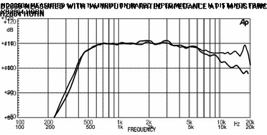

    у большинства 2" (да и у меньших) нарисованы в спецификациях ачхи с сильным спадом вверху. как это слышится? помню, что у TDA без супертвитера...
    эйтиновские 2" и 1.4" - 2060\2060а(вложение), 1460\1460а - с буквой спад гораздо меньше(в том же рупоре)
    стоят одинаково, но с буквой в инваске нет.
