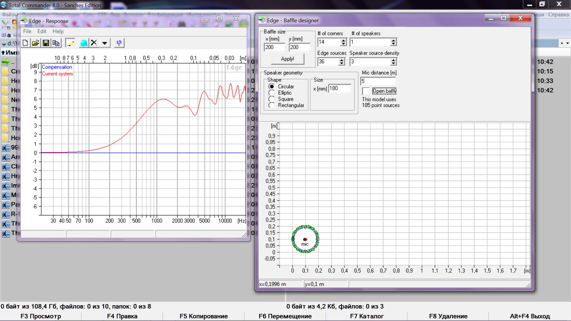

    Цитата Сообщение от Evgenich Посмотреть сообщение
    Вот не как не могу найти каких либо расчётов щита
    Можно в программе EDGE прикинуть http://www.tolvan.com/index.php?page=/edge/edge.php
  3. #2162
    Старый знакомый Аватар для Evgenich
    17.11.2009
    РФ, г.Вологда
    509
    По умолчанию Re: Опять об ОЯ
    Последних лет 5 работаю с псевдо моно мидбасом, оба мидбасовых динамика в одном корпусе (расстояние между центрами излучения не более половины длины волны на частоте раздела ), частота раздела 250-300 Гц ...
    А расположение такого кабинета? Между АС?
    ---------- Добавлено в 00:47 ---------- Предыдущее сообщение в 00:39 ----------
    Спасибо. Она как я понял считает влияние передней стенки АС. У щита та же картина будет?
    И она рисует АЧХ идаельного динамика? Не совсем понял. ПРи диаметре ГД 180мм. не маленьки щит нужен чтобы даже от 300 в полку было.

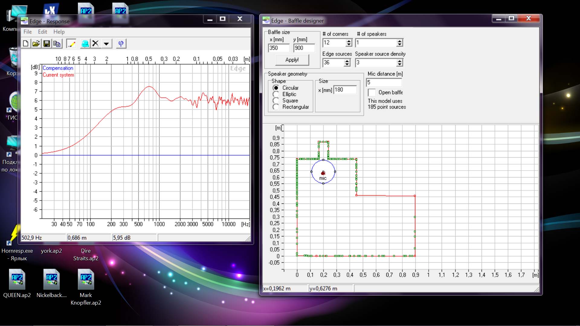

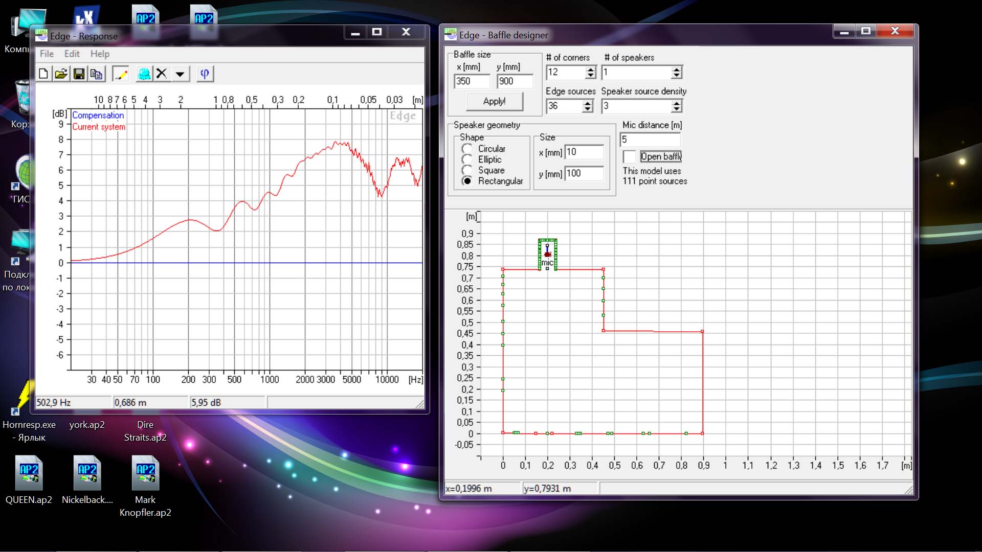

    Прикинул в Едже. Вот что получается.
    Нижняя часть щита это корпус мидбаса (ЗЯ или ФИ), выше собственно щит и аппендикс это ленточная пищалка (фунтик нео х3) без оформления.
    От горба в 1.5Дб на 700Гц не получается уйти при небольших размерах щита. Думаю 1,5Дб. не критично. Смело можно пускать от 250.
    Пищалку хочу в воздухе оставить (есть ли смысл?). Есть измеренная АЧХ фунтика без оформления на оси. Всё ровно. Хотя едж рисует кривули
    Покритикуйте такое решение?
    Дизайнерскую сторону вопроса опустим.
    Для открытого щита нужно поставить галочку в графе Open Baffle
  12. #2171
    17.11.2009
    РФ, г.Вологда
    509
    Хм. Сразу всё не красиво стало. Вообще трудно получается для щита нормальную АЧХ получить. Неужели в реальности картина такова?
    Совсем не нравится теперь.
    Более менее ровно получается когда ГД в глубь щита ближе к краю. ВЧ на воздухе уже не поставить. Или будет она не рядом с СЧ. А в щит её пехать не охота совсем.
    В общем что-то щит и ровная АЧХ не вяжутся.
