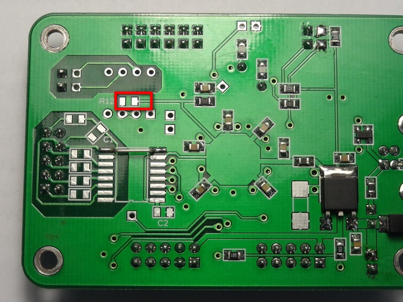

    Алексей привет!
    подскажите пожалуйста, на какие ножки запаиваются R10-R11 после ADUM для гальваноразвязки Фламенко первой ревизии?
    Вложение 180148
    они никуда не запаиваются. В случае установки гальваноразвязки они просто не нужны.
    Алексей так ALL писал, что резисторы R10-R11 выпаиваются и перепаяваются на места после адума? Пост 2146
    Вероятно речь шла про R1-R4 установленные на верхней стороне платы в линиях шины I2S.
    на плате R10-R11 обозначены, где оптопары ставятся? фото1:https://forum.vegalab.ru/showthread....%D1%85/page108

    По умолчанию Re: USB transport Flamenco в вопросах и ответах
    да.

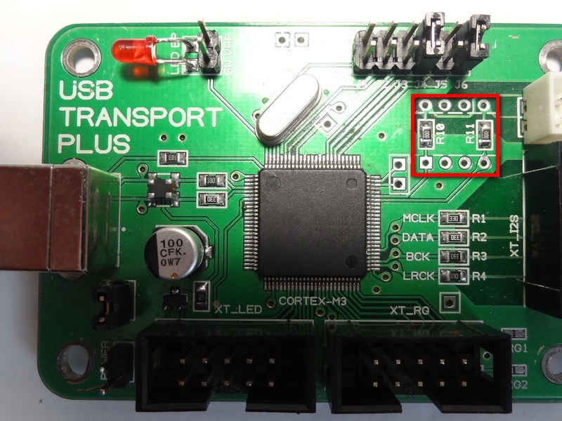

    Вот эти куда на какие выводы после адум ставятся?
    harman, обведённые в первом скрине после установки оптопар никуда не ставятся.
    в обведённый на втором скрине ставится ограничительный для оптопары.
    Всё это вроде уже разжевали в предыдущих постах?
    harman, Если будешь паять ADuM (ISO) R1-R4 сверху - вьіпаять и припаять вниз между гребенкой и АДУМ
    если будешь ставить оптрон(ьі) R10,R11 вьіпаять и в ящик стола.
    Да читал, не много не понял просто! Спасибо большое ребята за помощь! Сегодня попробую.

    Всем привет!
    Сегодня сделал гальвноразвязку на Фламенко старой первой ревизии. Все заработало, про изменения звука сказать пока ни чего не могу нет времени послушать толком. Но появился косячок! Когда первый раз включил, слушал с преда в наушниках, все было нормуль. Когда подключил к усилителю то, через плеер Фообар звук немного тормозит, плывет и с интервалом в 2сек появляется короткий сверчок! На стандартном плеере виндовс такого нет. Алексей, что может быть не так?
    Всем привет!
    смотрите сигналы управления генераторами. Вероятно включен не тот, который надо.
