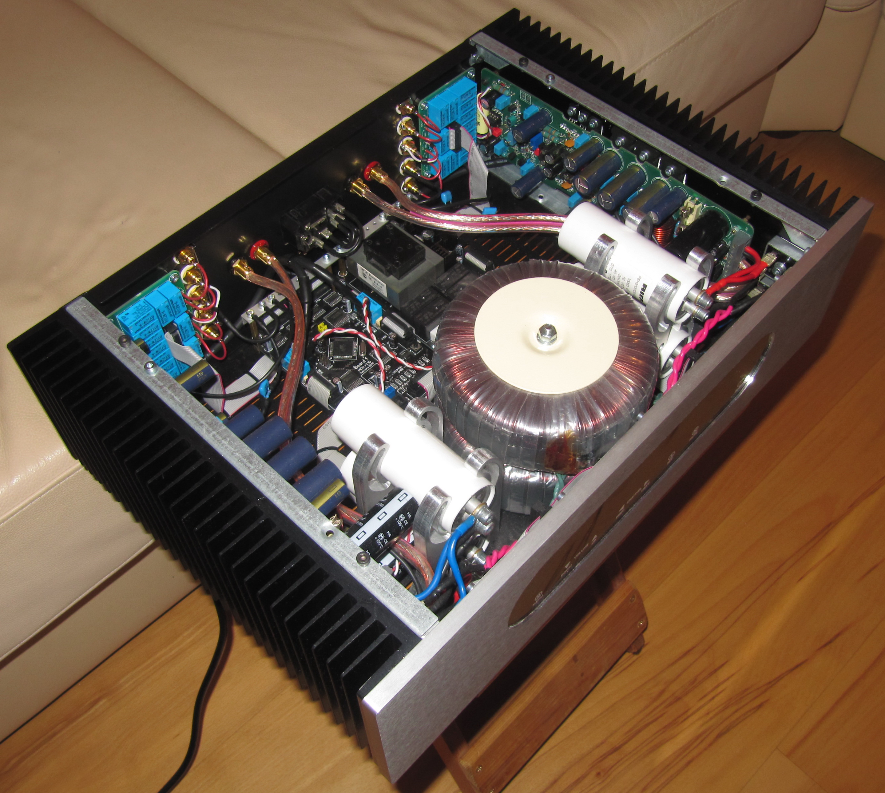

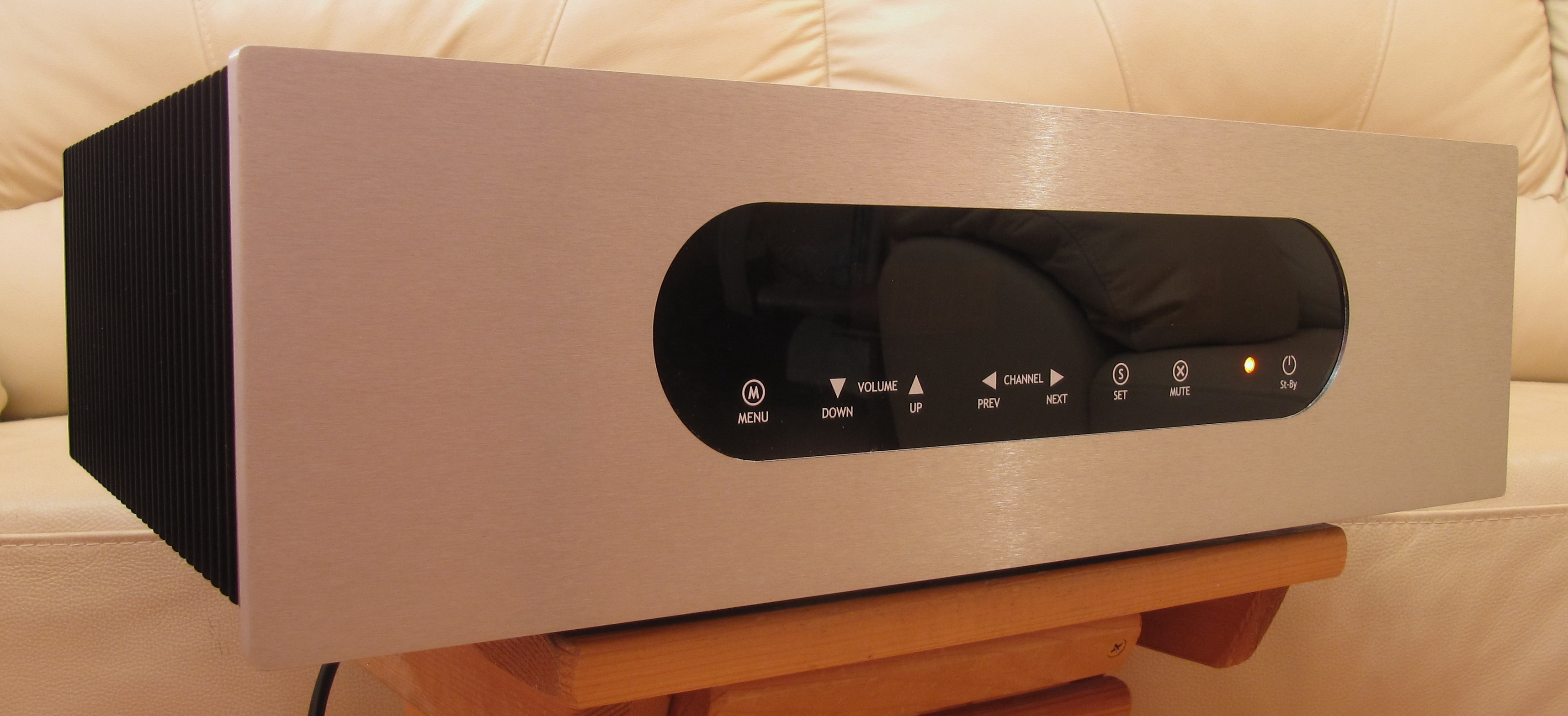

    Михаил, просто супер. Работа сложная, но то как ты с ней справился - просто Эстетика и исполнение на высоте.
    Вопросы технические:
    - как делал надписи на передней панели ?
    - как изготавливал крепления электролитов ?
    Вопросы риторические:
    - Как у тебя хватило терпения/трудолюбия так подробно оформить 3D ?

    - Надписи делал мой друг который помогал мне с программой для МК: он нашел какую-то контору с УФ принтером, принес туда заготовку оргстекла - на ней и печатали. С обратной стороны вроде таким же принтером была напечатана черная непрозрачная маска, в которой были отверстия под индикаторы и светодиоды с фотоприемником. Это было 5 лет назад, нихрена уже не помню точно как делали...
    - Для конденсаторов из алюминиевой шины на фрезерном станке мне помог наш форумчанин Алексей (Lens VS)
    - Чертить я люблю и я фанатичный педант, поэтому от процесса получал удовольствие (на самом деле, один раз сделав усилок без 3D модели и накосячив в совместимости деталей, отпало дальнейшее желание без модели что-либо делать. Причем и здесь не без косяков: у меня реле аттенюатора на стойках 10мм не дружат с электролитами в УН в ВПэшника, не хватает зазора всего 1,5 мм. А я поленился сделать эти кондюки на плате и в итоге не выявил интерференцию. На самом деле надо делать все крупногабаритные детали, очень сильно упрощает понимание слабых мест конструкции);
    - С измерениями мне надо лень побороть, у меня измериловка вся в другом конце города;
    - Я в идеале хотел бы тест, чтобы люди не знали что в коробке
    з.ы. Ах да, ВЕС 23-25 кило!!!

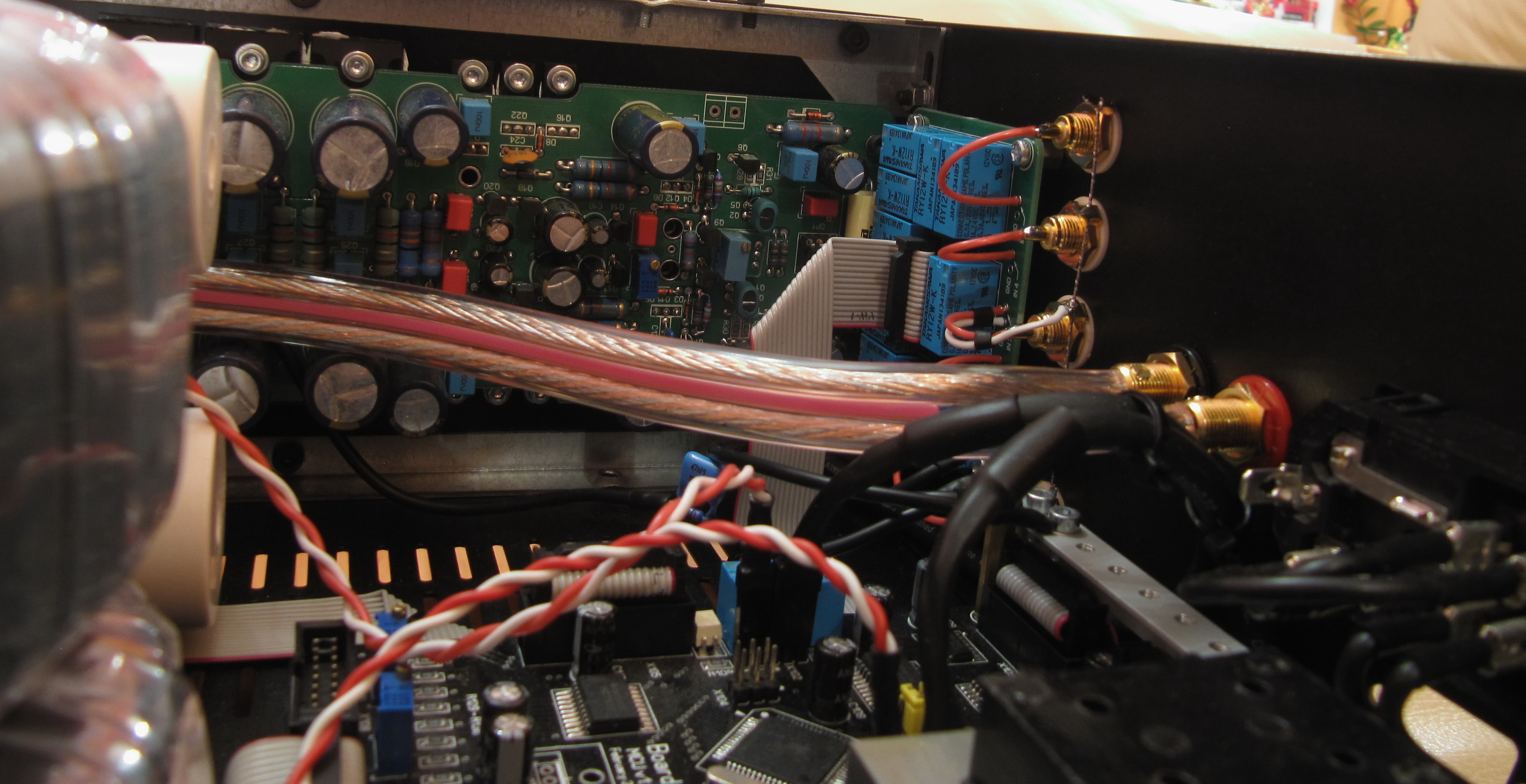

    Еще немного фотографий:

    ~D`Evil~, Михаил, внешний вид, конечно, просто отпад.

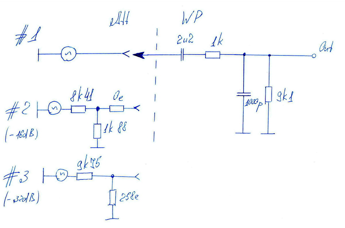

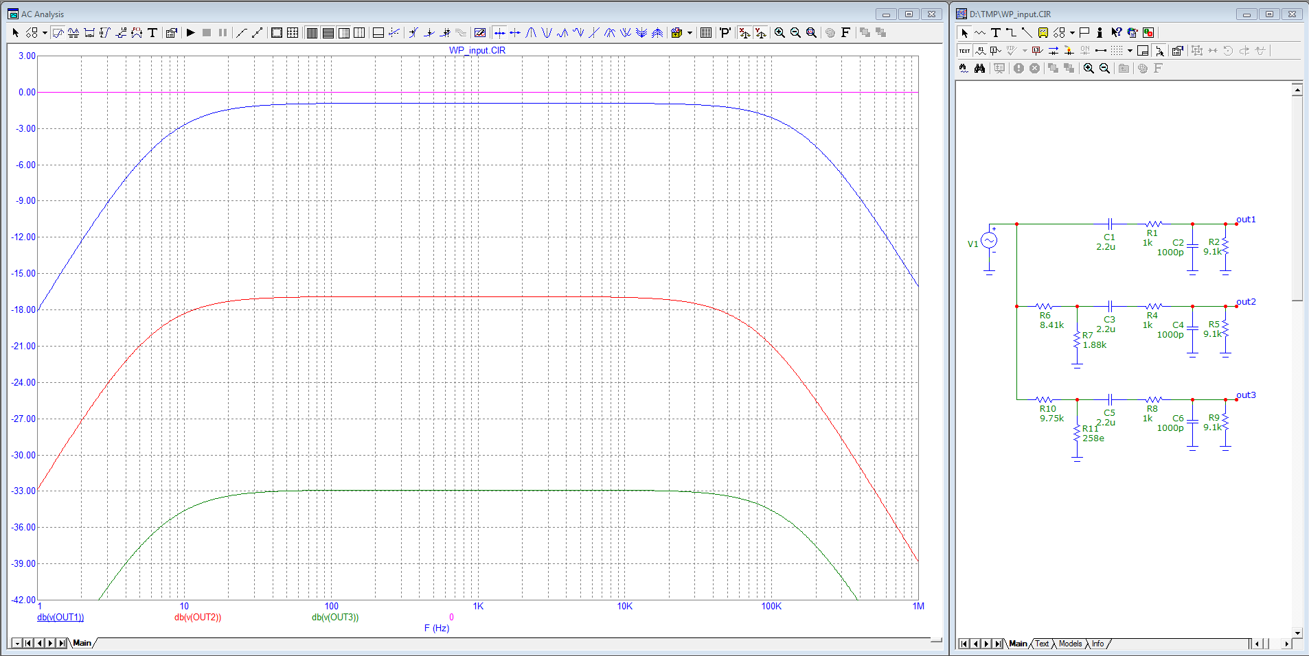

    Денис, смоделируй пожалуйста АЧХ для таких трех схем (ослабление 0dB, 16dB и 32dB):

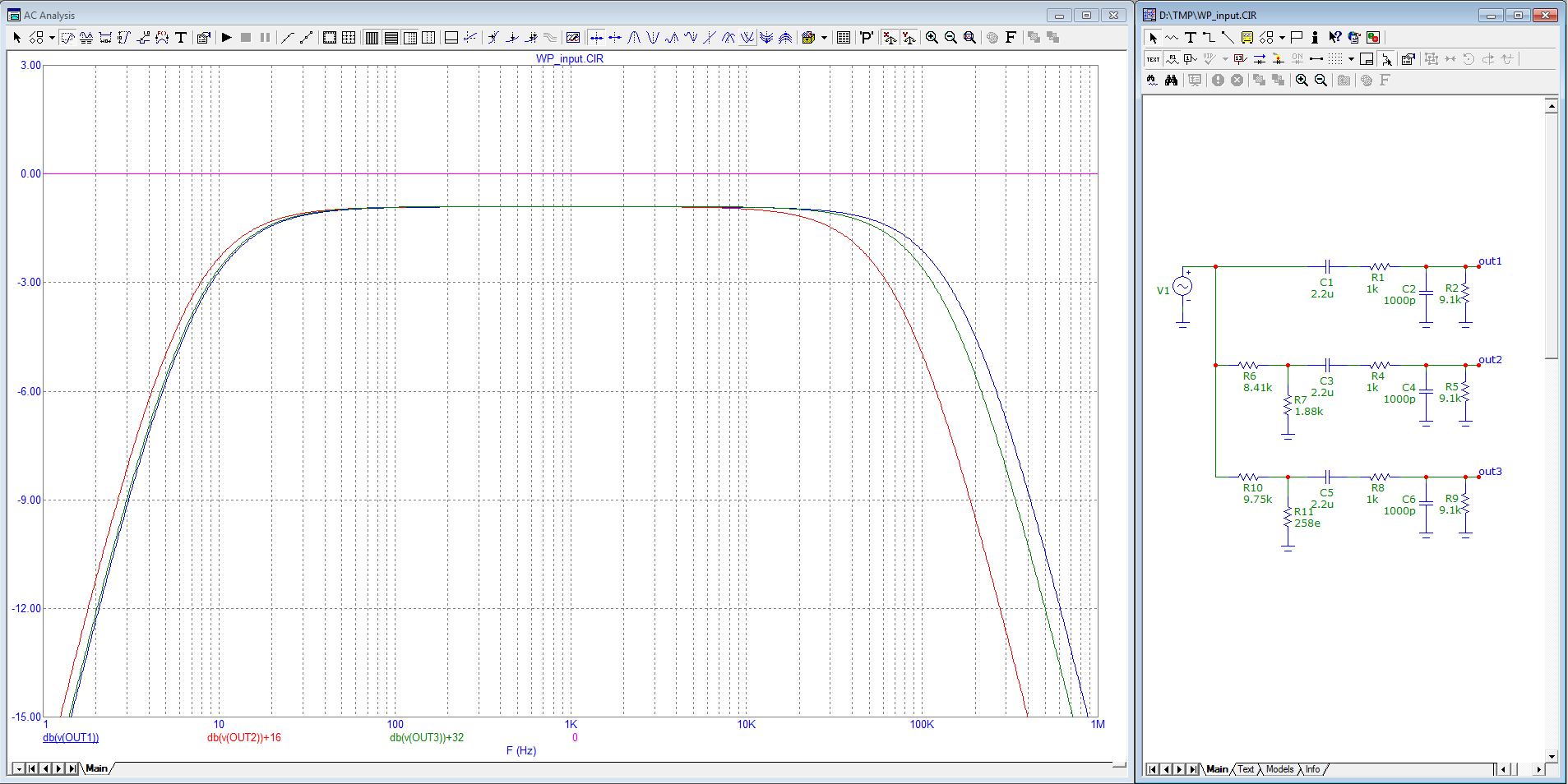

    Пожалуйста. Все три ветви АЧХ
    Ветви выровнены с учетом коэффициента ослабления - для удобства сопоставления АЧХ.
    Добавлено: То, что я с оценками накосячил здорово - это факт. Зависимость АЧХ от ослабления РГ есть, но не драматическая.

    Ну, и чем тебя не устраивает? Можешь 9k1 заменить на 33k для твоего случая и тоже помоделировать. Ты в своей первой схеме неправильно сделал, подключив генератор последовательно через резистор 10k. В аттенюаторе Никитина такое подключение невозможно, т.к. там используются Г-образные звенья, т.е. за исключением случая 0dB (когда сигнал подается на разделительный конденсатор напрямую), вход разделительного конденсатора всегда привязан к земле через резистор.
    Да все Окей. Я действительно протупил, приняв выходное сопротивление РГ Никитина за 10кОм. Опять флуд в ветке навёл
    Эти грабли касаются только классического потенциометра.

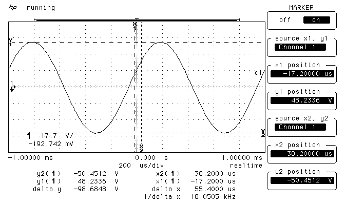

    Коллеги, прошу разъяснить вот какой вопрос. В процессе запуска отдельно усилителя напряжения с цепью ООС, подключенной непосредственно к его выходу, максимальный размах неискаженного синуса на выходе УН до входа в ограничение при питании +-52В составляет примерно 98В пик-пик. Ограничение наступает примерно на 100в пик-пик.
    Не многовато ли столько? У Ломателя получалось около 30В.
    В чем может быть проблема и проблема ли это?
    Скорее где-то у Ломателя косяк. Я мастер косяков.
    Когда я запускал отдельно УН у меня на его выходе еще висела часть схемы ВК. Т.е. в ВК были запаяны все транзисторы, кроме тех, что ставятся на радиатор. Может быть такая нагрузка в виде кастрированного ВК дала просадку выходного напряжения УН.
    Денис.

    По умолчанию Re: Сделан упрощенный усилитель от ВП
    Денис, а какой максимальный неискаженный синус тебе получилось снять с выхода усилителя целиком?
    Вопрос из поста #2175 задал в том числе потому, что вот уже второй раз при включении всего усилителя без лампочки в первичке, пробивает диод D17. Попытки найти причину этого в УН не увенчались успехом. Все вроде работает нормально. Режимы по постоянному току в целом соответствует микрокаповской модели.
    Смущает еще одно, что на стабилитроне вольтдобавки положительного плеча D9 всегда в среднем на 0,5-0,7В меньше чем на другом, как будто имеется потребитель, который просаживает эту цепь.
    Последний раз редактировалось And$er; 16.02.2015 в 20:36.
    Не вижу проблемы -2...3Вольт от напряжегия питания.
    ---------- Сообщение добавлено 22.02 ---------- Предыдущее сообщение было 21.32 ----------
    И здесь проблемы нет - ещё скажите спасибо что диод уходит в КЗ ато можно былобы и костёр в доме лицезреть.
    Здесь всё просто, не поленился я в даташит заглянуть диод то на 200ма. А там при старте пахнет Ампером да не одним. Посмотрите на ёмкость С25 и С26 после диода. Думаю уже поняли в чём дело. В том месте диод нужен на 1А хотябы.
    Там три варианта решения
    1 Перемычка вместо диода Д17 и Д18
    2 Вместо диода низкоомный резистор (будет ещё и фильтр дополнительный С-R-C)
    3 Использовать диод FR207 или 1n4007 на месте Д17 и Д18
    Ну думаю можно использовать плавный старт всего уся по типу резистор 20 - 200Ом реле с обмоткой на 220В паралельно первичке транса. Контакты коротят резик на 20-200Ом(5 Вт).
    Возьмите кондёр на 1000мкф и через диод БАВ21 попробуйте его зарядить от бп в 52 вольта. А потом промерьте тестером диод. Думаю намёк понятен.
    А вобще там интересен вариант выпаять тот диод Д17и 18 и запитать УН от отдельного транса или обмотки. В звуке должно прибавится. Заметьте уже имеются резисторы Р43 и Р44 которые при старте являются токоограничительными а далее образуют СRC фильтр.
    Думаю у половины собравших Д17 и Д18 в КЗ они об этом даже и не знают Както так!

    telemaster2007, спасибо за ответ. Честно говоря тоже думал, что не тянет диод при пиках тока заряда емкостей. Смущало только, что многие собирали и не жаловались на подобные проблемы.
