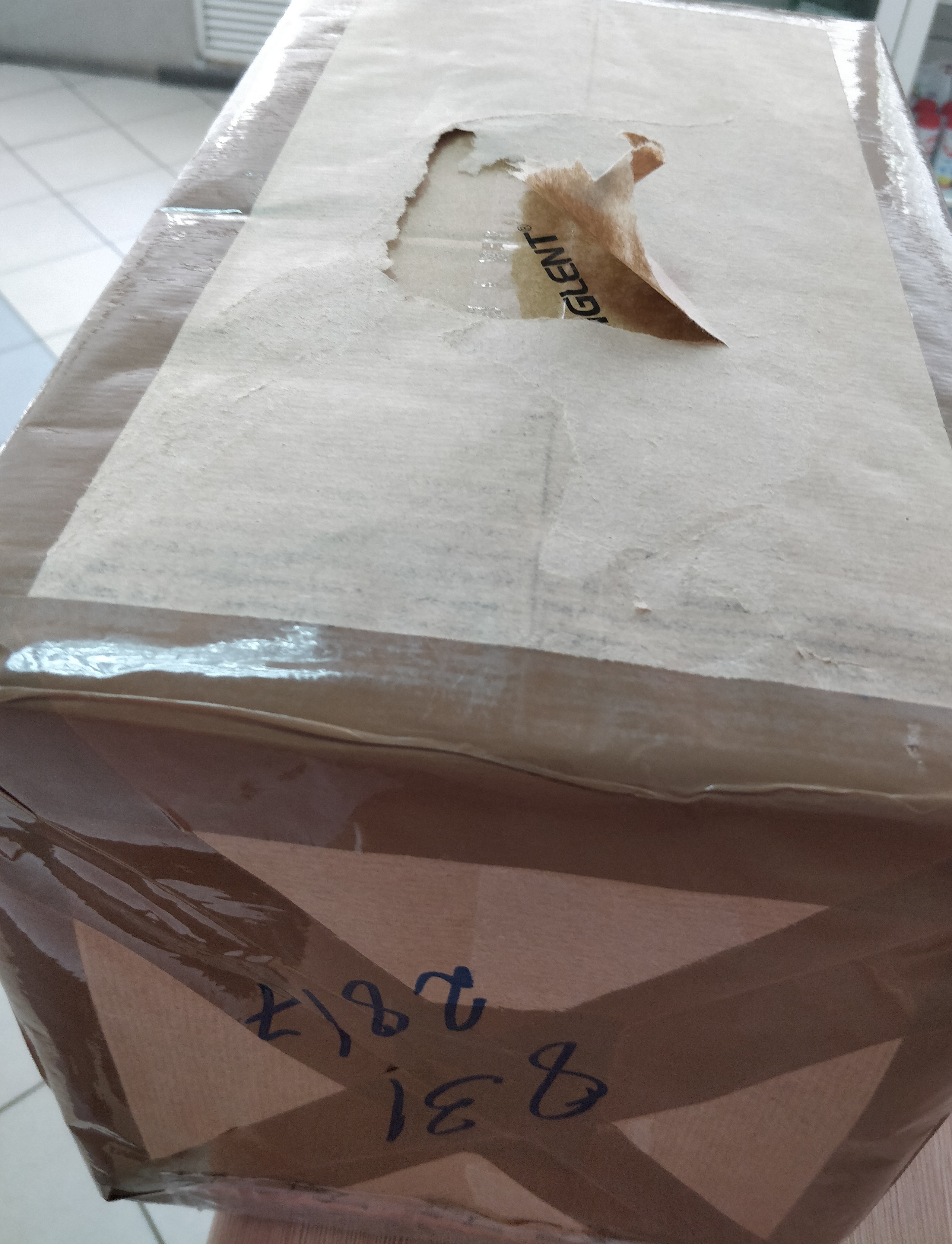

    Siglent получил, продавец отправил 15, 16 он был передан ПР в NL, 3 дня ждал рейс и 19 отправлен во Внуково, 20 прошел таможню и до 24 ожидал сортировки, 2 дня скитался по сортировкам в Москве и 26 ушел ко мне.
    Продавец знает нашу специфику, поэтому товар шел как "Electrical meter".

    Каких то дополнительных платежей не потребовалось.

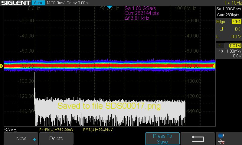

    Шумы действительно низкие, но заметил особенность - на спектре шумов явно торчит 63 МГц. Пока не разбирался в причинах, на этой частоте авиационные дальномеры работают, но аэропорт далеко. При этом постепенно уменьшается - приработка. В начале торчала на 10-12db над шумовой полкой, через 2-3 часа упала до 6-8. Сейчас шумы около 100 mkVrms, на 1 мV/div без ограничения частоты и при открытом входе (сопоставимый Rigol в подобных условиях выдает более 500 mkV шумов), ограничение 20МГц существенно улучшает картину. Установка терминатора 50 Ом картину почти не меняет, замкнутые щупы незначительно повышают шумы. FFT замечательный, но в отдельных случаях думаю будет не хватать логарифмического представления частотной линейки. Измерения, те что проверил - вполне корректные и позволяют ими пользоваться. В целом прибор вызывает хорошее впечатление, а за его цену просто восторг. Интерфейс непривычен - исправляется временем.
    Надо авто-калибровку попробовать, может уйдет эта палка.
    По шумам завидую, круто)

    в моём овоне палка только на 300МГц, частоте работы проца. Подозреваю что тут дело тоже. Какойто компонент светит.
    Это в районе 2 ТВ канала. Если бы это с улицы проходило, несущих было бы много. Скорее что-то внутреннее насасывается.
    Скорее всего внутренняя схема тактирования, в крутых осцах рядом с асиками, стоят ~120МГц генераторы, могу предположить, что на более простых ставят на ~63..

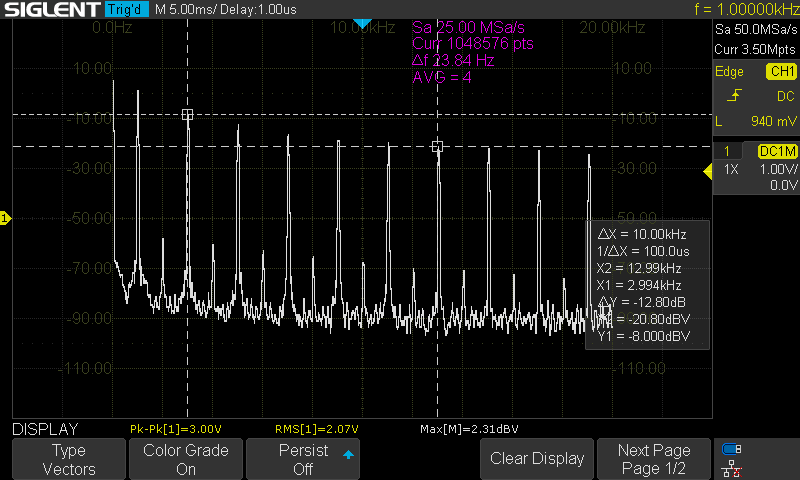

    FFT можно смотреть индивидуально, это родной меандр

    можно одновременно с осцилограммой, это шум описанный выше

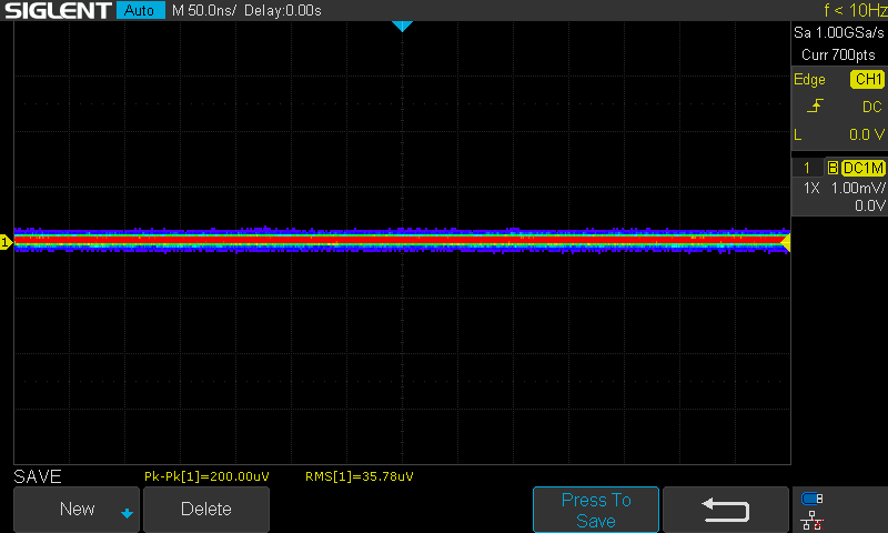

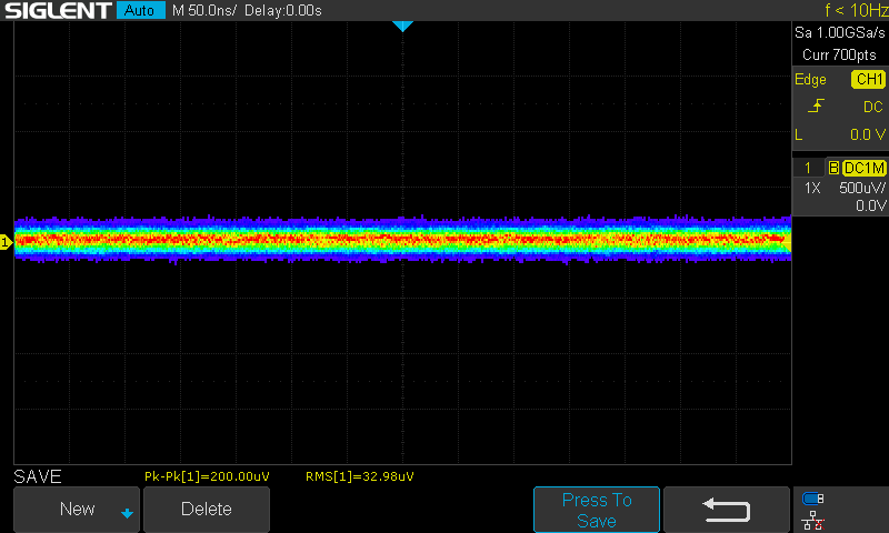

    Это шумы с фильтром 20 МГц при 1mV/div
    Тоже при 500mkV/div
    Специально сделал с включенным "фосфором", так нет возможности включить оптимизации, уменьшающие шум. По сути смотрите только на красную часть.

    Приятно посмотреть как улучшились характеристики за последние годы, при уменьшившейся цене. Теперь жалко денег плоченых за овон 7 лет назад!
    ФФТ стал нормальный, раньше только у овонов было много точек.
    Фосфор конечно прикольный, но есть ли режим "повышенного разрешения"? high res mode, оно должно прямо на лету усреднять.
    Да есть, добавляет виртуальные 3 бита (регулируется), также есть усреднение по ограниченному числу осциллограмм. Но я хотел показать реальную ситуацию, без улучшайзинга, при фосфоре они не работают.

    А.Кадабра, мои поздравления! Смотрю на ваш скриншот с ффт и не пойму, почему при сигнале Pk-Pk 3.00V у вас RMS 2.07V.
    У меня и 61Е и такой же sds 1202x-e показывают около 1,5v (1,49V).
    У меня к вам вопрос. Скажите пожалуйста, что это за значение Max[M] = 2,31dBV? Такого у себя вообще не нахожу. С какой прошивкой пришел осциллограф?

    Версия прошивки 1.3.26. RMS для квадратного импульса - амплитудное напряжение умноженное на квадратный корень коэффициента заполнения импульса. Max(M) найдете если в математическом режиме переведёте измерение в режим математики.

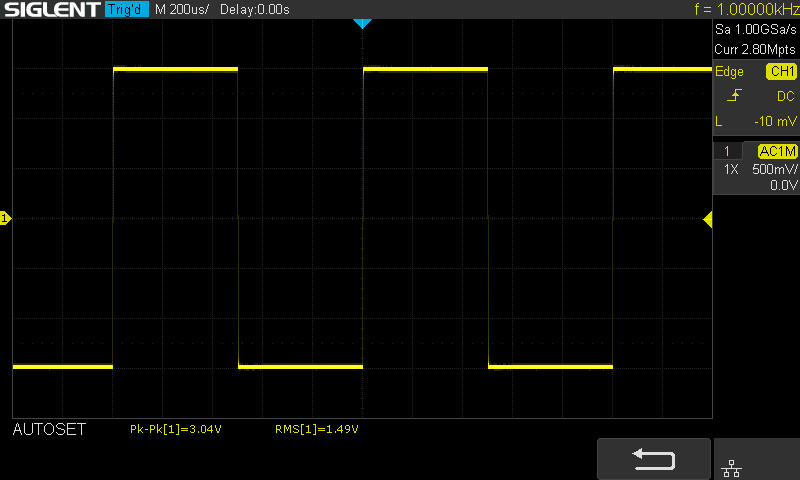

    Спасибо. Пункт Max(M) я нашёл.
    Но с измерением RMS все равно непонятно.И от внешнего генератора и от внутреннего, осциллограф и мультиметр Uni-T UT61E показывают схожие значения. Мне ваши RMS 2.07V от встроенного генератора не дают покоя Я сделал Selftest с отключенными щупами. Без разницы.
    UT61E
    3.045 Max
    1,519 True Rms
    SDS1201XE
    Pk-Pk 3.02V
    RMS 1.48V

    И с этим разобрался. Если вход открытый DC , то показывает Pk-Pk 3.02V RMS 2.12V как на вашем скриншоте.
    Если AC, то отображает RMS 1.48V как на моем выше..

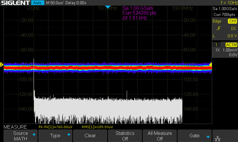

    В плане шума все похоже, тоже торчит. RMS только больше. А... я понял, у вас был вход открыт. Переключил на DC как у вас и тоже rms стал около 70-90.
