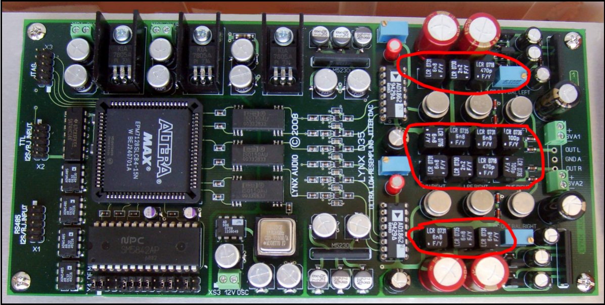

  5. #2145
    Новичок Аватар для Ddd_nsk
    12.10.2007
    68
    По умолчанию Re: Конденсаторы
    Слава К:
    Заметьте, в обычные цапы Андронников поставил виму, а в референсные попали полистирольные LCR и ОУшки в металлических корпусах.
    Что смешно, в детстве мне не нравились ни металлические транзисторы, ни железные ОУ, казались старомодными. И к40-у9 тоже не нравились, требовал чтобы дали электролиты
