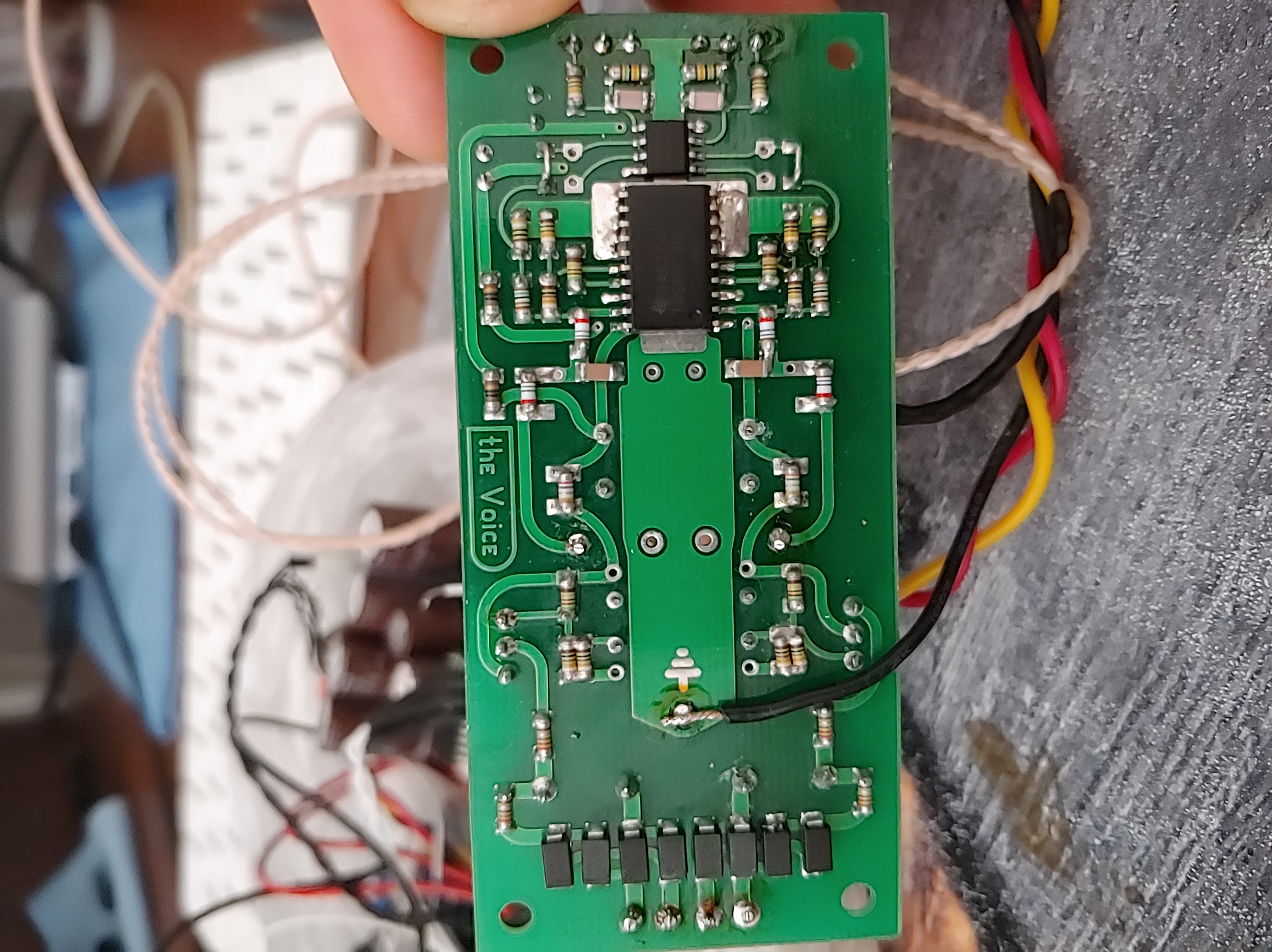

    Посоветуйте усилитель для внутриканальных наушников высокочувствительных с шикарной детализацией?Нажмите на изображение для увеличения.
    этот слишком мощный
  13. #2153
    18,836
    По умолчанию Re: лучшие операционники класса hi-fi
    Цитата Сообщение от Старых Посмотреть сообщение
    этот слишком мощный
    убавить громкость - не ?
    и вы темой не ошиблись ?

  15. #2155
    Так получилось что куча микросхем лежала без дела, а нужен был ус для ушей в кассетную деку встроить хороший, чтоб не юзать стационарный ус для ушей ну и исключить межблочный кабель из тракта, у самой деки все на высшем уровне, из заводского только транспорт и питание. Оу такие, ad8397 1 шт
    Lm6172 2 шт
    Njm 2114 2шт
    Ad 8397 прослушал, не плохо но не хватает воздуха и басов по сравнению с эталонным, решил запараллелить LM6172 чтоб 4 канала работали в один ради интереса, на выходах поставил по 100ом, вобщем загенерили, ни как возбуд не убирался, потом вместо лмки воткнул njm2114 возбуд как рукой сняло, в итоге на один канал работает 2 канала njm и 2 канала LM.
    Для 2-го канала запараллелил 2 канала ad 8397 вполне получилось ни чего, сейчас слушаю не могу понять где что играет. На этом конечно не останавлюсь, заказал себе Lynx HA 49 на Аd 815.
  16. #2156
    39,027
    А что было эталоном?
    И на какой нагрузке?
  17. #2157
    Эталон это не вовсе эталонный ус, простой самодельный в отдельном корпусе состоит из ad 823 и для умощнения пары транзисторов на канал, нагрузка наушники Sony ma900, 16ом.
