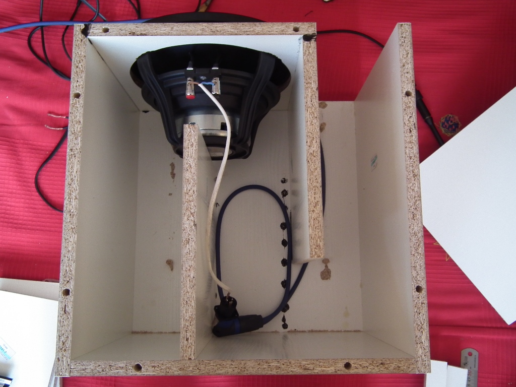

    Я, конечно, ожидал большего.
    Вот такая переделка:
    Вложение 208120

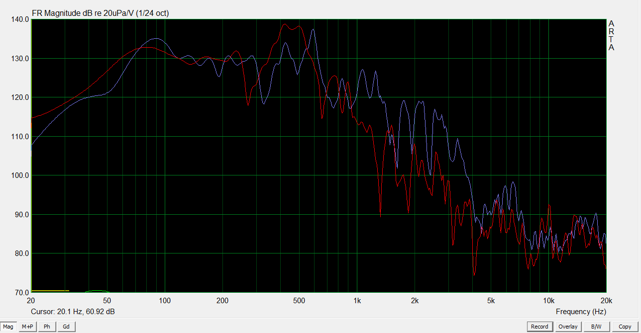

    Вот порт в сравнении со старым портом:
    Вложение 208119

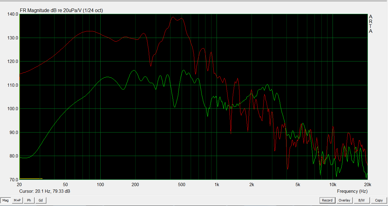

    Вот порт плюс общее излучение:
    Вложение 208118
    Теперь настройка порта на месте, но общее излучение выглядит плачевно.
    ---------- Сообщение добавлено 18:00 ---------- Предыдущее сообщение было 17:55 ----------
    Центральную перегородку я ставил - тут где-то описан этот опыт.
    По поводу охвата корзины - не очень понятно. Вроде это не обязательно - делают конструкции без охвата. Поправьте, если не прав.
    Ну вот
    Я бы не делал пока ни каких выводов
    Пока не
    Укоротить центральную перегородку за динамиком, на 1-3 см
    Оклейка стенок ватином
    Потом по мере надобности заполнение
    И конечно полная герметичность, в том числе посадочного места динамика

    mAxSpace, так ведь не слышны же! (микрофоном по крайней мере). А по расчетам должен гудеть от 75 Гц.
    Динамик стоял снаружи. До центральной перегородки далеко - гуляй ветер. А этой перегородкой надо было сделать два независимых лабиринта. Пол динамика на один лабиринт, полдинамика на другой. Мне кажется у сказочника до магнита перегородка шла.
    По последним изменениям. Должен быть проход между глухим концом и открытым, равный по площади сечения лабиринта. Иначе у вас две половины соединяются только через поддиффузорное пространство. Учитывать это пространство в общем сечении или нет, я не знаю. Рогожин наверное скажет.
