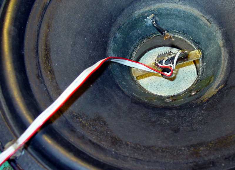

    Сообщение Re: ЭМОС/ЭБОС. Вторая серия
    Цитата Сообщение от Medved Посмотреть сообщение
    Кисточка нальет всяко больше 1мл) Согласен, главное, много не лить.
    Я пользовался хорошо смоченным ватным тампончиком на зубочистке (646 растворитель)

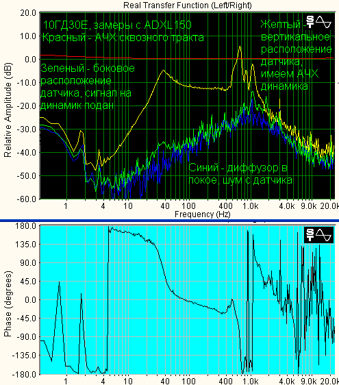

    А про инструментальный акселерометр совсем вылетело из головы, было бы интересно посмотреть.
    Померил, смотрим:
ID:	62982 Нажмите на изображение для увеличения.

    Померил, смотрим:
    Угу. Ничего нет. Интересный шум у него на инч, прямо как у наших датчиков. Ты уверен, что это не косяки измерителя (у звуковухи на ИНЧ сильный завал обычно)? Поехал я за пьезиками охотиться, надеюсь, успешно)

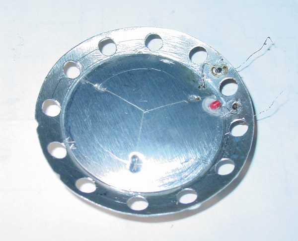

    А может, все и не так плохо. Смог получить с него 1.6 В двойной амплитуды на 100гц напрямую в осцилл, далее срывает датчик с крепления на скотч Использовал донышко от 0.5ки с буртиком - руками деформировать основание я не могу, очень крепкое, посмотрим, что будет в работе. Чистая же полусфера гнется от бокового сжатия без проблем. В связи с тем, что герметик у меня умер, собрал на суперклей обе склейки (который от возраста приобрел консистенцию герметика, так что вроде куда не надо не затек). Вариант датчика v6, с тремя дополнительными точками опоры, на железке пьезика по центру 15мм тонкая китайская изолента. Пока еще не придумал, что делать с подводящими проводами.
    Кстати, паять люминий запарился
ID:	63162   Нажмите на изображение для увеличения.
ID:	63163   Нажмите на изображение для увеличения.

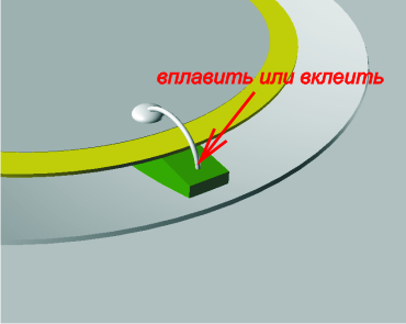

    Наиль, извини я позанудствую:
    Отчего ты не хочешь попробовать вариант с креплением диска на подкладку, расположеную по диаметру? У этого варианта должны быть все достоинства, присущие креплению за центр но более высокий по частоте резонанс и много лучшая развязка от влияния проводов - выводы нужно сделать жёсткими и жёстко их закрепить в теле подкладки диска, провода паять к выводам.

    Viktor S, красивая картинка, но, боюсь, трудно реализуемая. Я когда на картинки Наиля глядел, казалось так все просто, а когда начал повторять, так оно все такое мелкое...Реальные размеры такой вкладочки будут 20мм в длину и 2мм максимальной высоты.
    В креплении за центр я хочу попробовать пайку - выбивается центр донышка внутрь на 2мм с образованием площадки, с матами лудится, лудится центр мембраны пьезика и путем нагрева донышка с обратной стороны паяется к пьезу. Заодно имеем жесткий вывод и максимально жесткое точечное крепление) Второй вывод припаивается так же за центр кристалла и находится в неподвижной точке.
    Что ж трудного? - Кусочек пластмассы и надфиль или пилка для ногтей.
    Если это проблема можно сделать 5; 7 или больше.
    а донышко где такое возьмешь? На все про все у тебя 4-5мм, причем в центре, с двух полусфер, это при условии, что нужна боковая вентиляция и чтоб пьезу с боков не зажало.
    Чтож трудного: кусочек пластмассы и надфиль или пилка для ногтей.
    Ну попробуй для начала на спичке надфилем канавку проковырять, чтоб туда провод уложить, а потом еще и сферичность по длине сделать, сфоткаешь результат. Как раз примерно 2х2 мм Для оценки масштабов происходящего.
