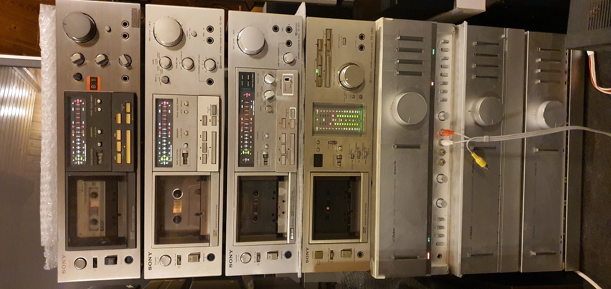

    По умолчанию Re: Кассетные магнитофоны SONY
    Цитата Сообщение от Rukoff Посмотреть сообщение
    Turbo_man, в Вашей ось в этом месте свободно крутилась, или плотно сидела?
    Я не помню. Сейчас разбирать ЛПМ для доступа к узлу нет возможности. Узел должен разбираться как-то, но я сам не понял как это сделать, поэтому стал вас спрашивать. И тут выяснилось, что у вас иная модификация, которая мне ни разу не попадалась.
    ---------- Сообщение добавлено 14:20 ---------- Предыдущее сообщение было 14:01 ----------
    Сейчас пальцами покрутил ось этого узла со стороны идлера. Большое пластиковое колесо с осью не фиксировано. По памяти в это колесо вмонтирован (может быть запресован) стальной круг. А на оси магнит внутри этого колеса. Между дисковым магнитом и стальным кругом магнитная связь.
    ---------- Сообщение добавлено 14:25 ---------- Предыдущее сообщение было 14:20 ----------
    Вот в этих аппаратах точно нет стопорных шайб.

    Значит, однозначно вклеян правый (со стороны бобышки) металлический диск. А может, вщелкнут. Он и держит всю конструкцию, чтобы не вываливалась на ходу. Других вариантов нет. Как у меня модификацию в интернете я встретил только 1 раз, в том ролике, что разместил. Ну и моя. И обе муфты неисправные, потеряли магнитные свойства. Все остальные картинки - без фиксатора, как у Вас. И если исправная муфта - смысл ее разбирать? Такой вопрос еще - усилие, когда ось крутите, заметное, или легко прокручивается?
