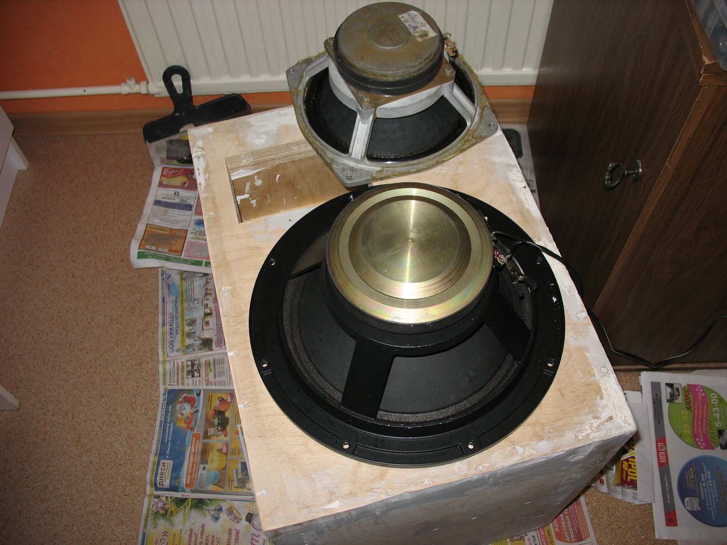

    Нашел примерно такой же саб, как я и хочу сделать.
    http://people.overclockers.ru/vanya/record1
    Только у меня ящик получился очень большой (от жадности раскроил весь лист фанеры) и усилок будет сим-сим с тремя парами выходников+ попозже благодаря местной интеллигентции сделаю эбос к этому сабу, в общем, получится здорово!
    Заодно пока не было интернета набросал себе вариант, загорелся идеей сделать на асалаб полочники, но что-то меня на габариты тянет, получились напольники- 30литров, две полосы, надо делать три. 30 литров- много, у меня 25ас-109 были, там 30литров где-то, это много для полочников, буду пересматривать свои приоритеты.
    На фото ящик 74 литра, с емкостью под ТОР и усилок, ящик ждет динамик из асалаб, можно конечно на 300гдн-39-8 было сделать, но ему ящик можно поменьше и материал надо в рай-центре закупать, иначе дорого саб обойдется

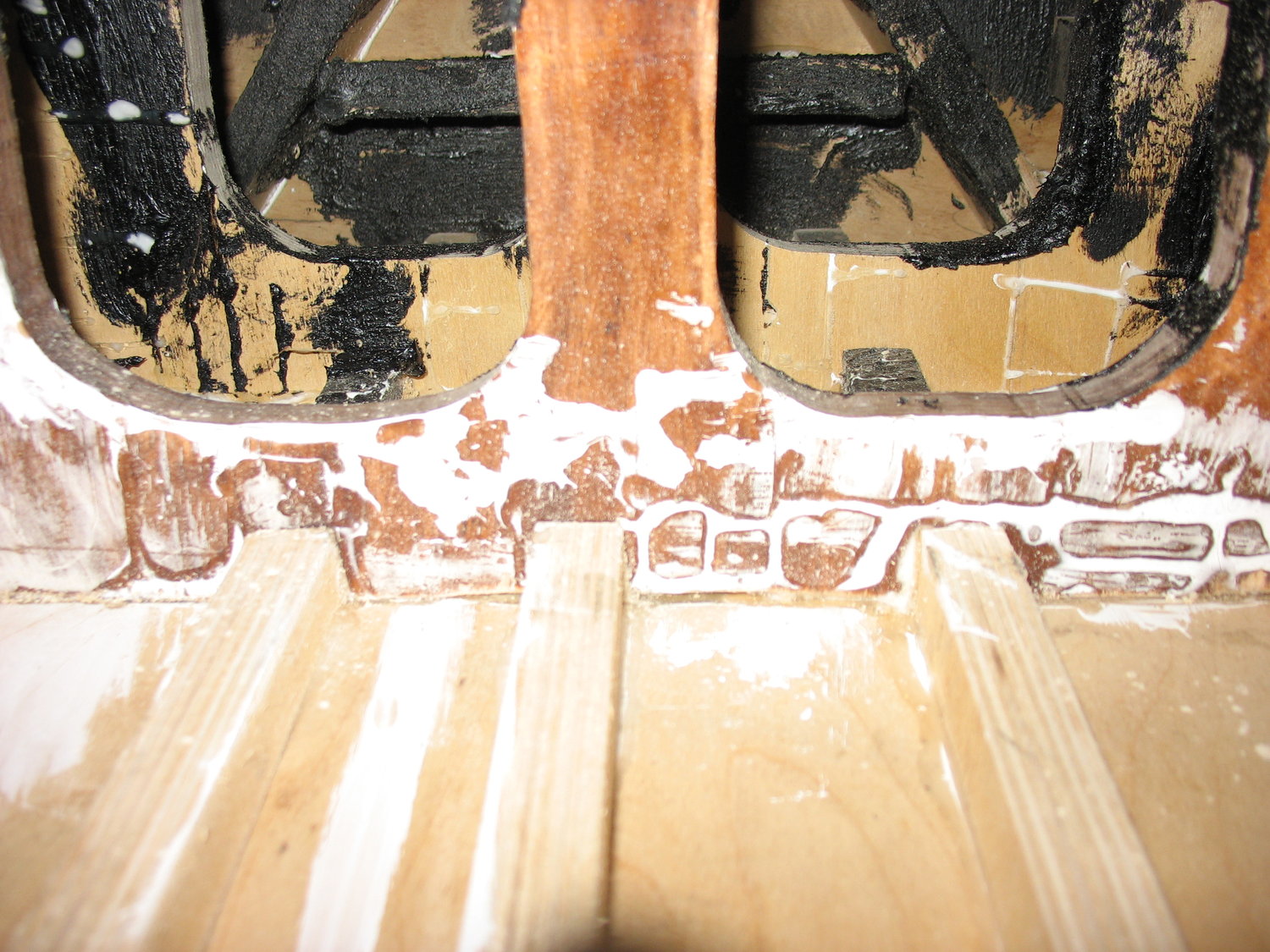

    Вот проект двухполосной АС на базе 2016.8П и рупорной ВЧ головки с использованием асовского алюминиевого купола.
    Ящик скругленной формы около 30литров из чередующихся слоев сосны и ели покрытый яхтным лаком. Фильтры первого порядка с режекторным контуром в ВЧ полосе. Частота раздела 3500Гц. Рупорок обеспечивает фазовое согласование на частоте раздела. Диффузор 2016.П по центру , примерно на треть , пропитан акрилом.
    Звучание очень легкое, пространство передается очень хорошо. Припсыкивание алюминиевого купола отсутствует.

    Виниловая пластинка,
    То есть ВЧ никак не задавлен по чуйке?
  19. #2138
    30.12.2009
    1,349
    Виниловая пластинка, Хороший корпус! Пару фоток бы как такой делать. И АЧХ бы полюбопытствовать.
  20. #2139
    Естественно ВЧ по давлению согласован резистивным делителем )))
  21. #2140
