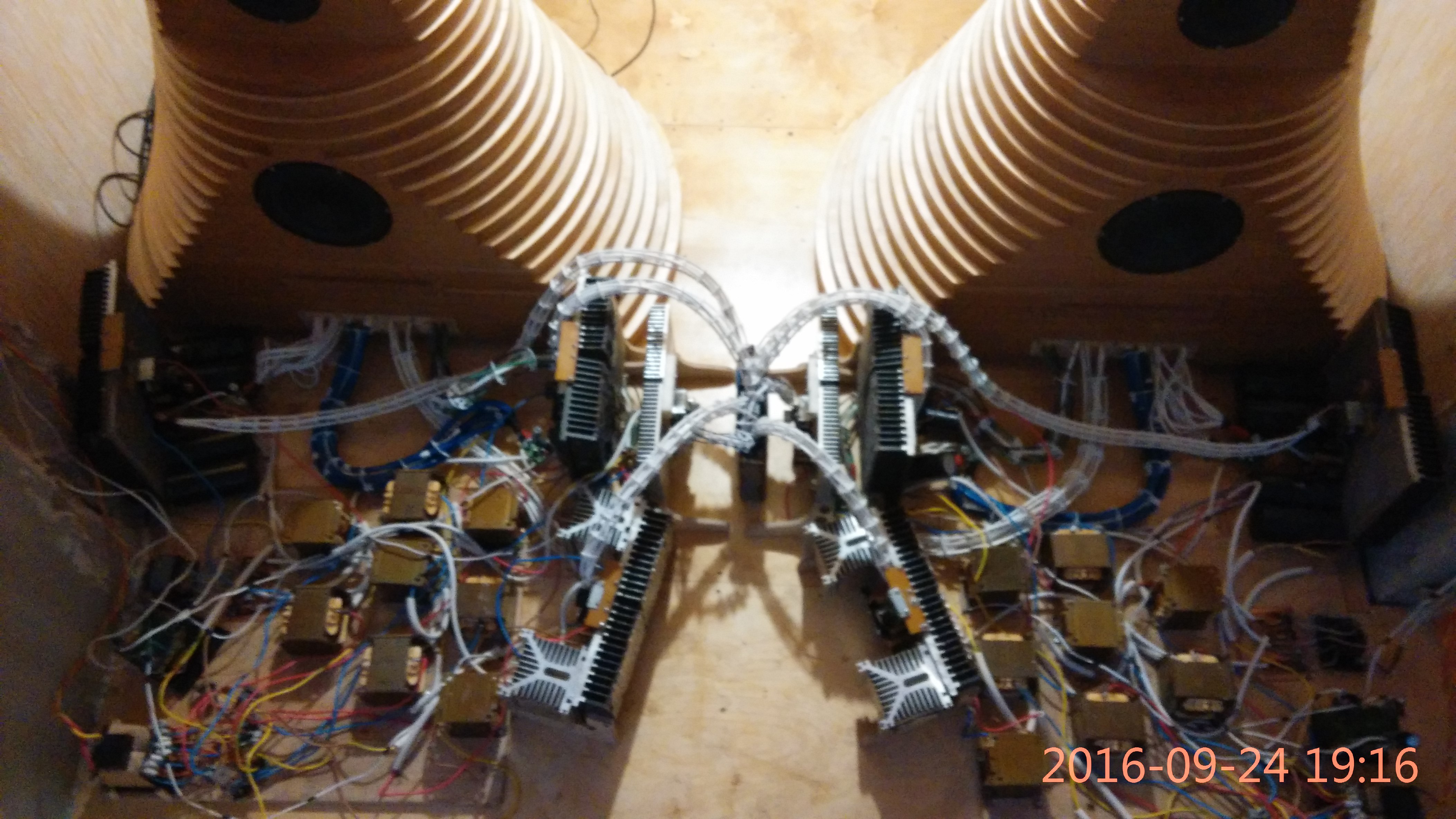

    Кулеры, даже самые тихоходные - не комильфо. Голые (недемпфированные) массивные радиаторы - некомильфо ещё бОльшее. Хлопните в ладоши возле ёжика а-ля Пасс Алеф, и послушайте "послезвучие". По нему можно даже гитару настроить, в отсутствие тюнера.
    Прокладки под транзисторы - снижают теплоотвод и плодят ёмкость выход-земля.
    Эти очевидные факты диктуют соотвествующий конструктив.
ID:	275924   Нажмите на изображение для увеличения.
    Соответствующий чему, ранним стадиям шизофрении?
  15. #2134
    20.03.2010
    2,488
    По умолчанию Re: Конструируем корпус усилителя
    Cоотвествующий аргументированному пренебрежению мейнстримно устоявшимся "правилам" дизайна.
    Cколько битв по поводу акустических кабелей. А стоит отказаться от прокладок меж корпусом и транзисторами, и акустический кабель "вдруг" зазвучит, догадайтесь, поцчему?
    Типа каждому транзистору свой радиатор(коммуналка получится))), а куда же транзистор термостабилизации девать? крепить в воздухе между ними(если есть конечно)
  18. #2137
    20.03.2010
    2,488
    Почему "коммуналка"? Размеры "корпуса" при этом не растут. На радиаторах - питания, т.е. ещё и хорошая экранировка.
    Транзистор термостабилизации - крепить на любую половину радиатора. Всё равно - плясать с точкой его размещения.
  20. #2139
    20.03.2010
    2,488
    ? Что не так? Опять мимо правил ТБ?
  21. #2140
    Завсегдатай Аватар для pyos
    15.07.2006
    4,595
    Ну кроме них "не так" ещё и тот факт, что экранировка в таком случае - хуже некуда, более того, они работают как антенны (в обе стороны).
