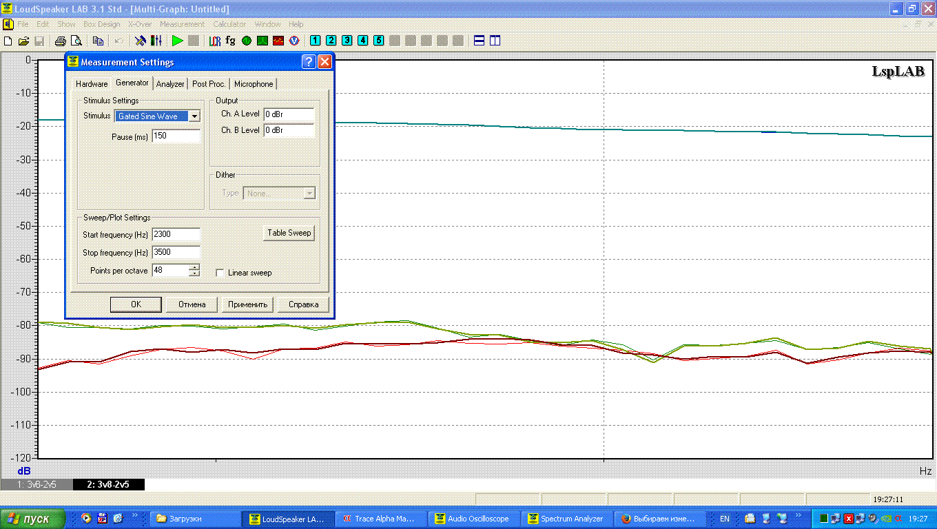

    вот измерение в упор(2см), с фнч 2-го пор-ка: в начале(2.3кГц) амплитуда 4В, в конце(3кГц) - 3В

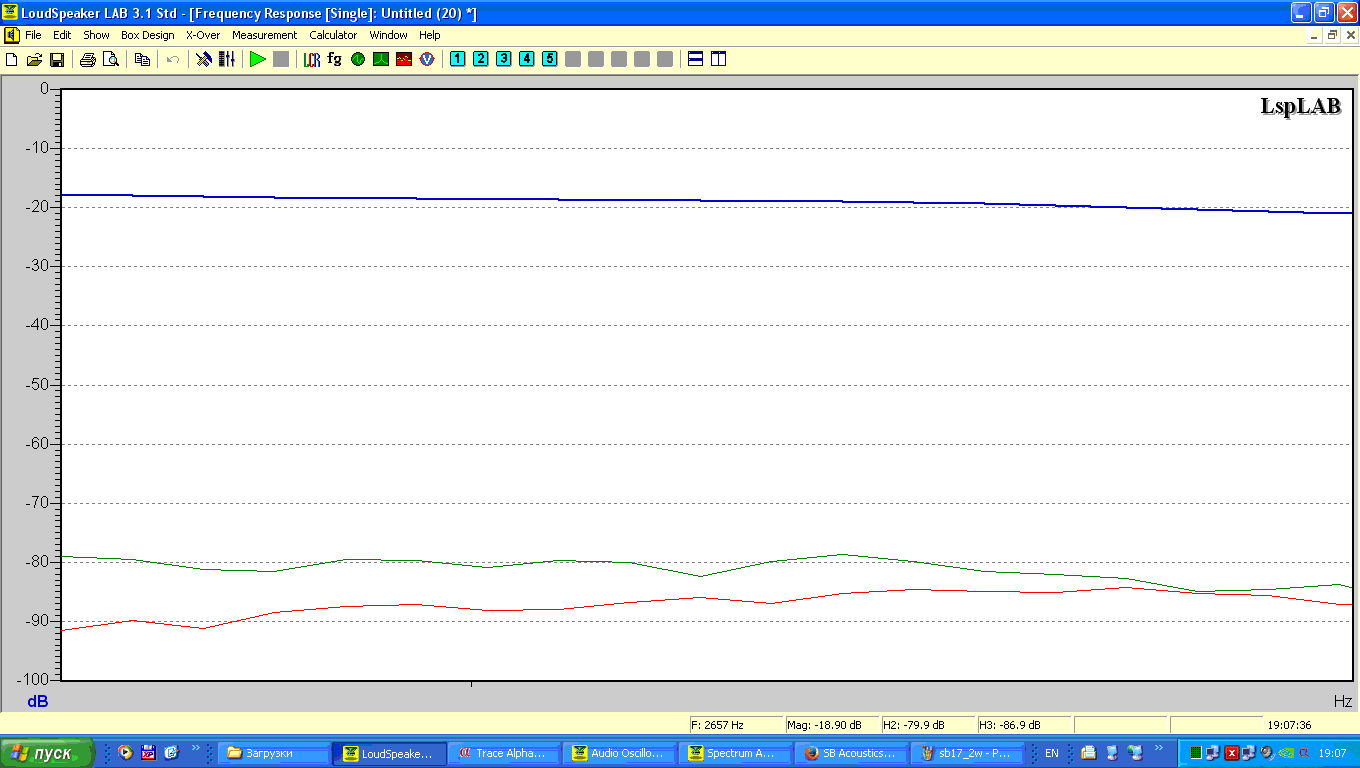

    еще сэмле:

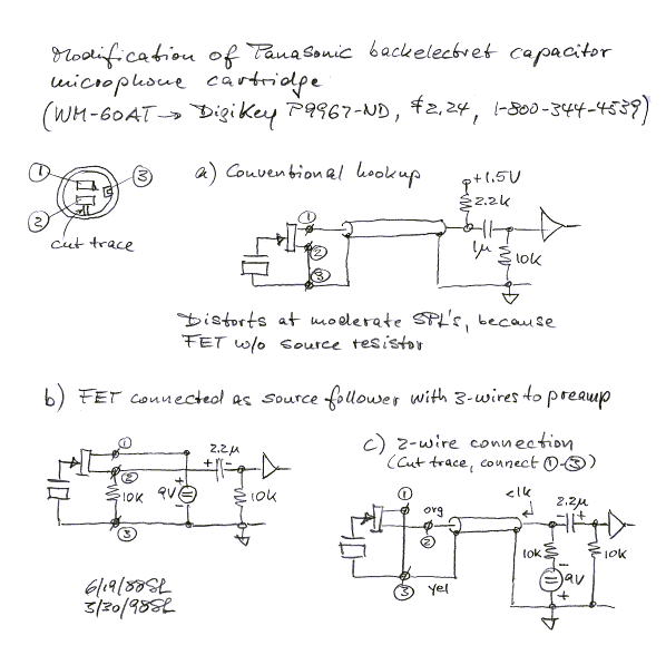

    Alickkk, вы модель ВМ-61 таки измените (перецепите Эр5 с земли на исток) И гляньте, что получится. Этот резистор хоть и велик, но по-моему, влияет на рабочую точку.
    По-Линквицу - это как? можно более подробно?

    вот сб17(8 ом) в упор(2см), с фнч 2-го пор-ка: в начале(2.3кГц) амплитуда 4В, в конце(3кГц) - 3В
    Очень широкий участок 2,3-3кГц... Положи полный. У меня на графиках Мундорфа в 2129 посте на участке 2-3кГц также удается измерить более низкие уровни 2ой гармоники.
    И потом я также много раз получал узкие участки с низкими уровнями второй гармоники, это скорее всего связано с тем, что вторая гармоника порождаемая микрофоном и динамиком получаются в противофазе. Вот график при 95дБ.
    так надо с др. стороны динамика замерить
    Читать здесь http://linkwitzlab.com/sys_test.htm#Mic
    то же самое ,только хуже, т.к. нижний конец истокового резистора сидит на земле. Поэтому большой ток СИ и больше искажения...
