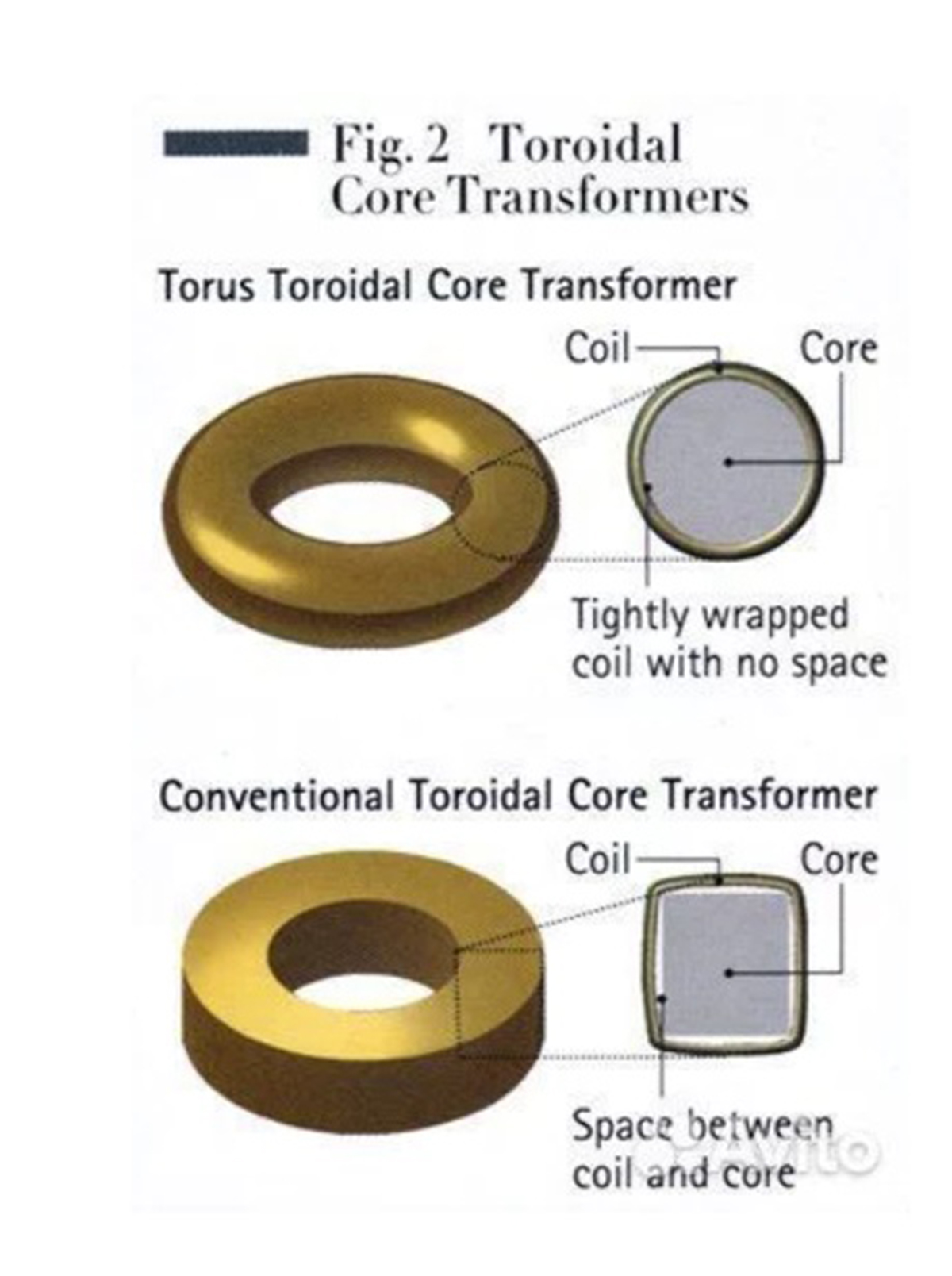

    Подскажите, имеет ли смысл использовать сердечник тороида, у которого поперечное сечение имеет форму круга, а не квадрата или прямоугольника? Фото самого сердечника под рукой нет. Но для понимания прикреплю то что есть, сердечник у меня не с фотки а больше, на ватт 400. И вроде как пишут что ток холостого хода, на таких сердечниках и габаритах 5 мАНажмите на изображение для увеличения.
    Это и есть настоящий тороидальный седечник, а не кольцевой который обычно так называют . Было бы где их взять, дорогие они.
    У таких сердечников меньше средняя длина витка, следовательно меньше активные сопротивления обмоток.
    Но учитывая малую распространенность и более высокую цену таких сердечников из шихтованного железа, вопрос о смысле остается открытый.
    Примерно также устроены и сердечники R-Core, только они не круглые а прямоугольные, и мотать на их бобинки в заводских условиях на порядки проще и дешевле чем на торы. Хотя в домашних, без специальной остастки, скорее всего наоборот.

    Все спасибо. Есть торик от уся сони, он какраз с таким сердечником, но на сетевое 100в. Вот и думаю его перемотать.
    Нашел такой. Буду пробовать.
    Как выглядит истинно тороидальный сердечник
    фото
