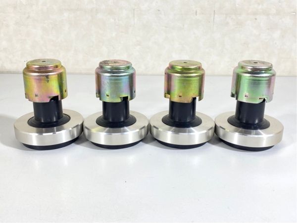

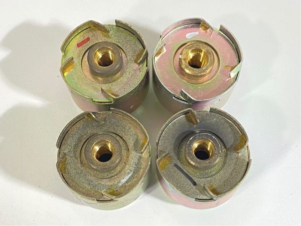

    Саша, там амортизаторы от PL-70, стальная чашка 40 мм диаметром, внутри достаточно мощная пружина, обтянутая демпфирующей резиной, в пружину упирается диск со втулкой, в которую уже вкручивается опора.
    А где-то продается что-то подобное? На Али подходящего не нашел.
    Я давно собираюсь одну из своих вертушек пересобрать в прмреног таком-же деревянном корпусе, но вопрос с амоитизацией пока не придлумал как решить.
    Или может сделать как в совейских II-ЭПУ-52/итп - вместо амортизации всего корпуса на пружинах, подвесить диск с приводом и тонармом?
    Ну какой Али, иди на Яху. Там продается.
    https://page.auctions.yahoo.co.jp/jp...on/w1167201010

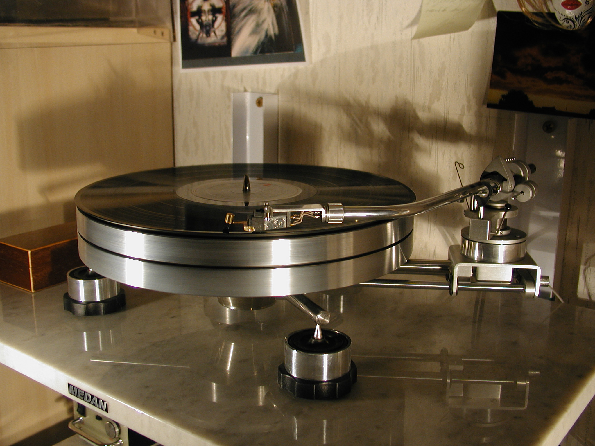

    Открою секрет. Самый лучший корпус, это... его отсутствие. Нет корпуса, то инет его проблем. Нажмите на изображение для увеличения.

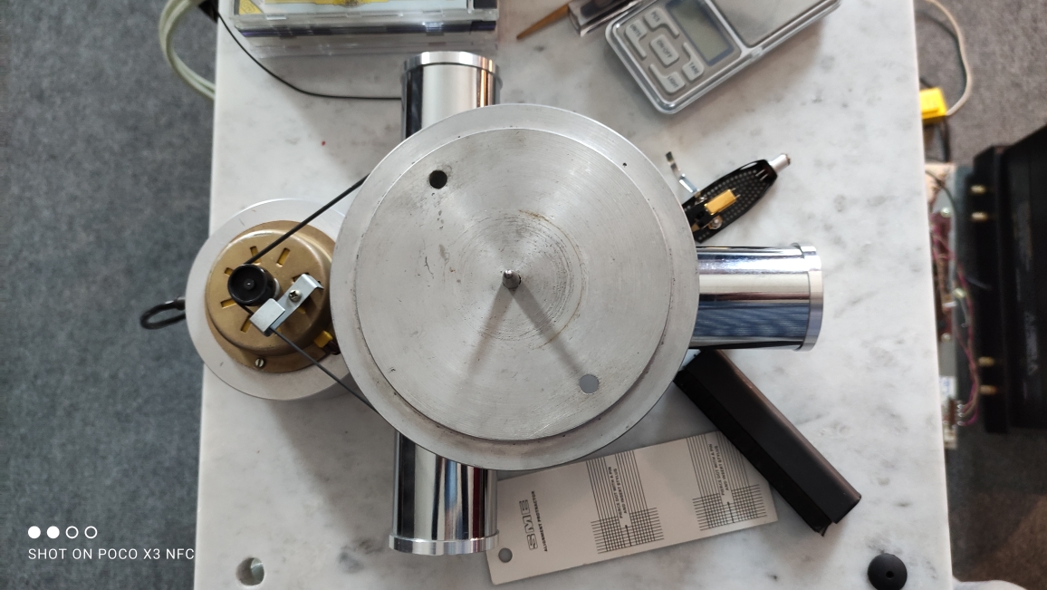

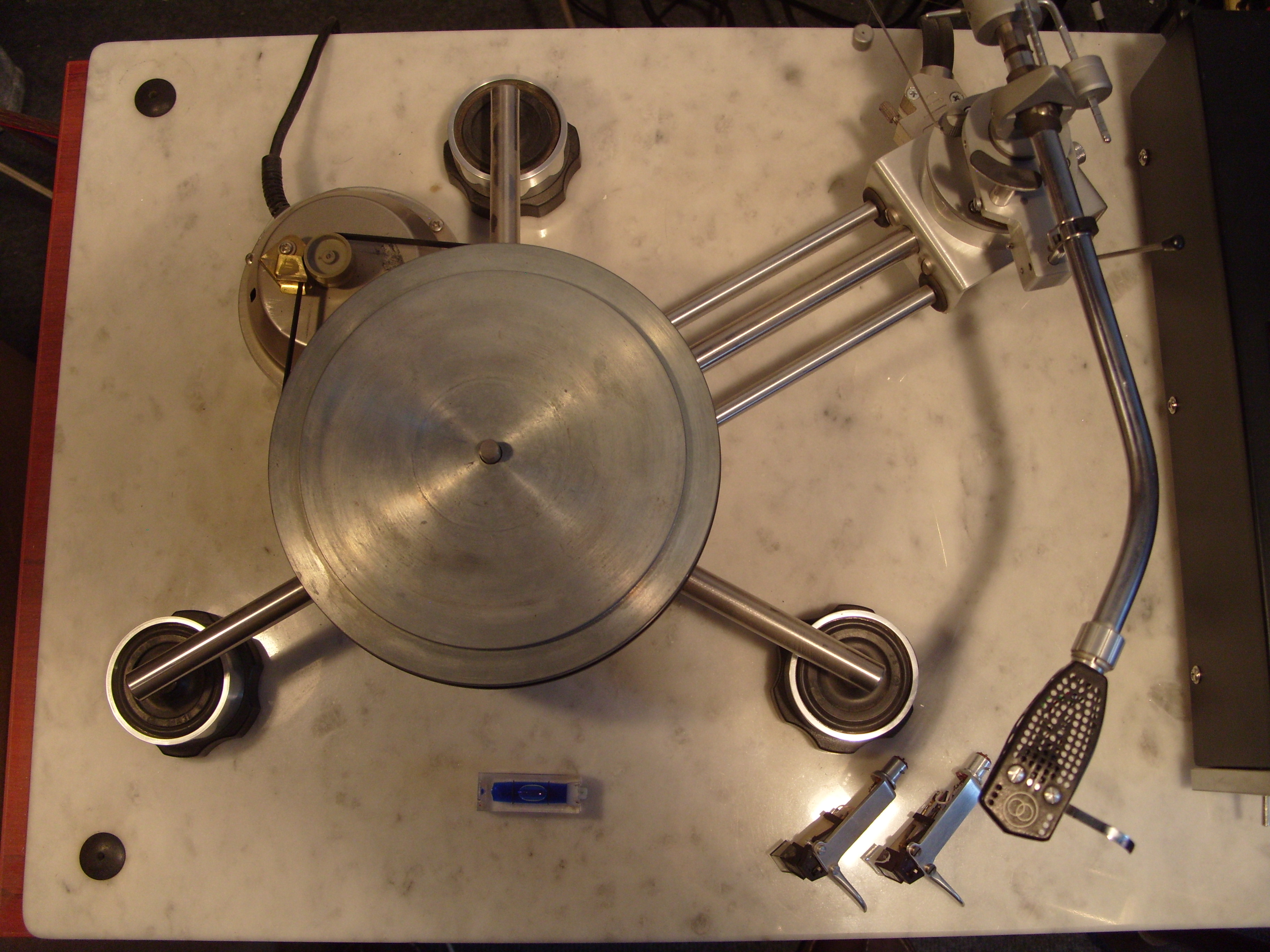

    нет, это не корпус.Нажмите на изображение для увеличения.
    Вот ещё вариант. Трубы засыпанные песком.Нажмите на изображение для увеличения.

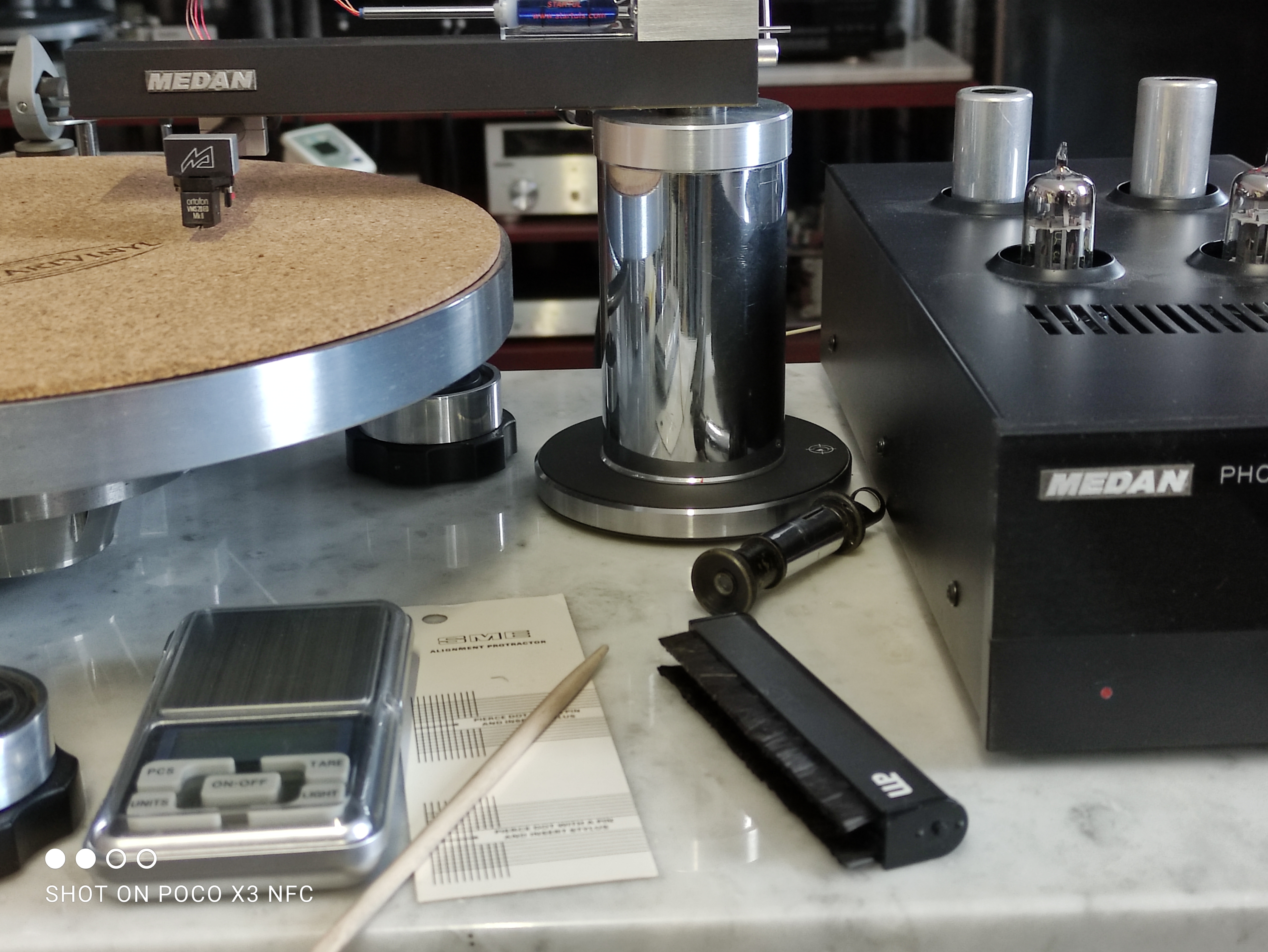

    По умолчанию Re: Проигрыватель винила
ID:	466795Последнее время,тонармы делаю отдельным изделием
