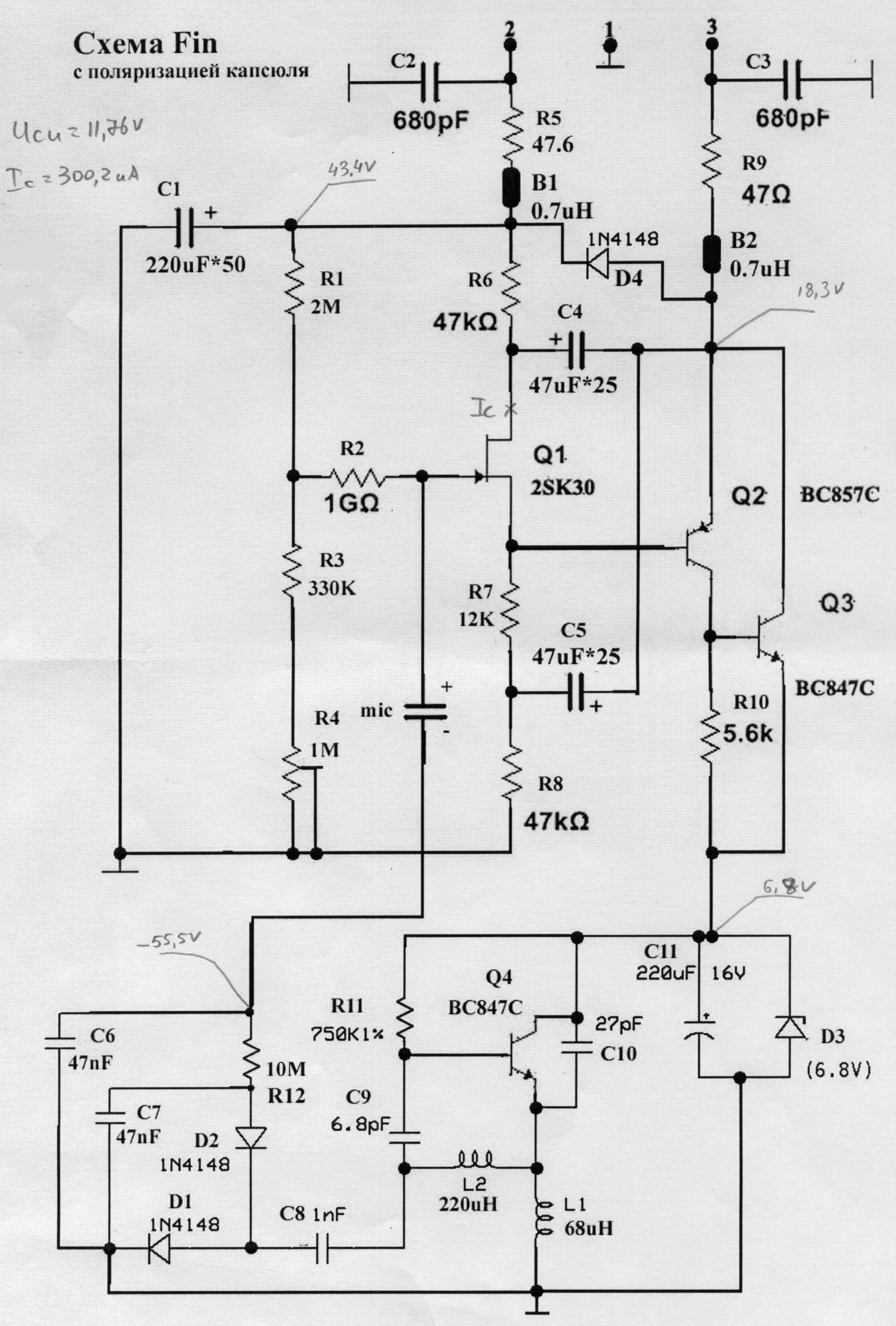

    ВНИМАНИЕ! - Данная схема НЕ РАБОТАЕТ с трансформаторным входом. Таковой проектировалась изначально и сознательно.
    Вопросы о "пристройке транса" с ТС не обсуждаются.
    Хочу поделиться с интересующимися довольно своеобразным схемным решением преобразователя импеданса студийного конденсаторного микрофона. Схема с успехом прошла испытания в десятках студий (любительских и профессиональных). Интересно ваше мнение, пожелания, критика основанная на реальных измерениях или эмуляции.
    Идея (кстати родилась в Ташкенте) простая - два повторителя с раздельным питанием от резисторов источника фантома 48V звуковой карты + ПОС "слежения" с выхода усилителя в цепь питания первого каскада посредством двух конденсаторов.
    Более полугода шло активное обсуждение этой идеи на другой площадке - где тема называлась "В помощь Самоделкину. "Нерадивый" конденсаторный микрофон зазвучит лучше!", её нетрудно найти в инете. Немало повторивших эту схему, тестов-сравнений, восторженных отзывов, здоровой критики и, куда без них - группа "вечно критикующих но не практикующих". Недавно вышел ролик, где эту схему тестирует один из увлечённых микрофонной тематикой. Естественно не "доктор акустических наук" но треки для сравнения любезно представил за что ему огромная благодарность.
    https://www.youtube.com/watch?v=o6fv...ature=youtu.be
    Схема -
    Полевой транзистор можно выбрать из широкого списка маломощных - K30, 5457,305, 202, 5485 и т.п. Простая настройка - подбор R8 для установки на выходе "3" (он же третий контакт XLR разъёма) постоянного напряжения в пределах 20-21V.
    Дроссели - ферритовые бусинки. Хотя можно и без них. Возбуждение схемы на ВЧ не замечалось.

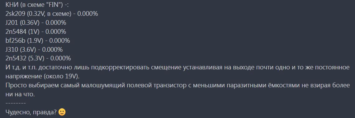

    ---------- Сообщение добавлено 17:00 ---------- Предыдущее сообщение было 16:54 ----------
    Тест в эмуляторе -

    Тест - питание 24V -
    Схема, сама по себе, достаточно линейна даже при значительном снижении напряжения питания и превосходно линейна от 40V вплоть до 60V.
    По совету уважаемого semimat, для предотвращения резкого броска напряжения на выходе схемы, около 10 Вольт, в момент включения фантомного питания, схема дополняется диодом (1N4148 или аналогом) -
    Для обеспечения наиболее плавного и безопасного запуска включать фантомное питание только после подключения устройства. Эта рекомендация относится и к другим КМ с фант.пит. 48В.

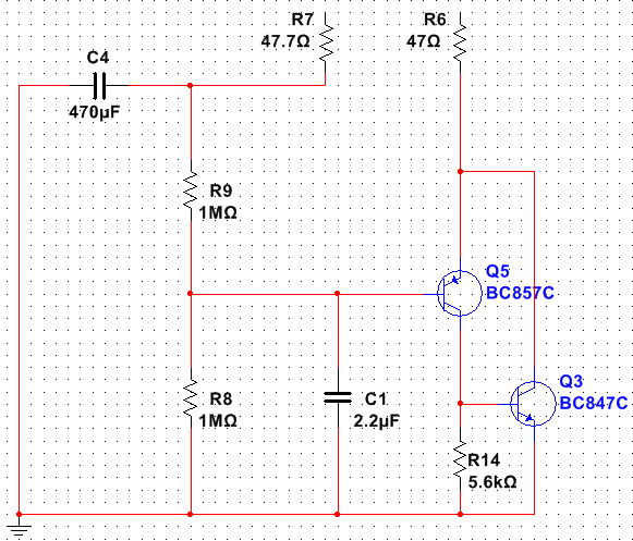

    Надо подождать еще пару дней для нормализации пайки.... Может ещё шумы уменьшаться.
    Снова какие-то тяжёлые фантазии...
    Исключите пока полевик из схемы и подключите базу PNP напрямую на делитель и зашунтируйте базу конденсатором.
    Если шум останется - дело не в "левой" части схемы, а в "правой". Найдём причину и устраним.
    Всего-то...

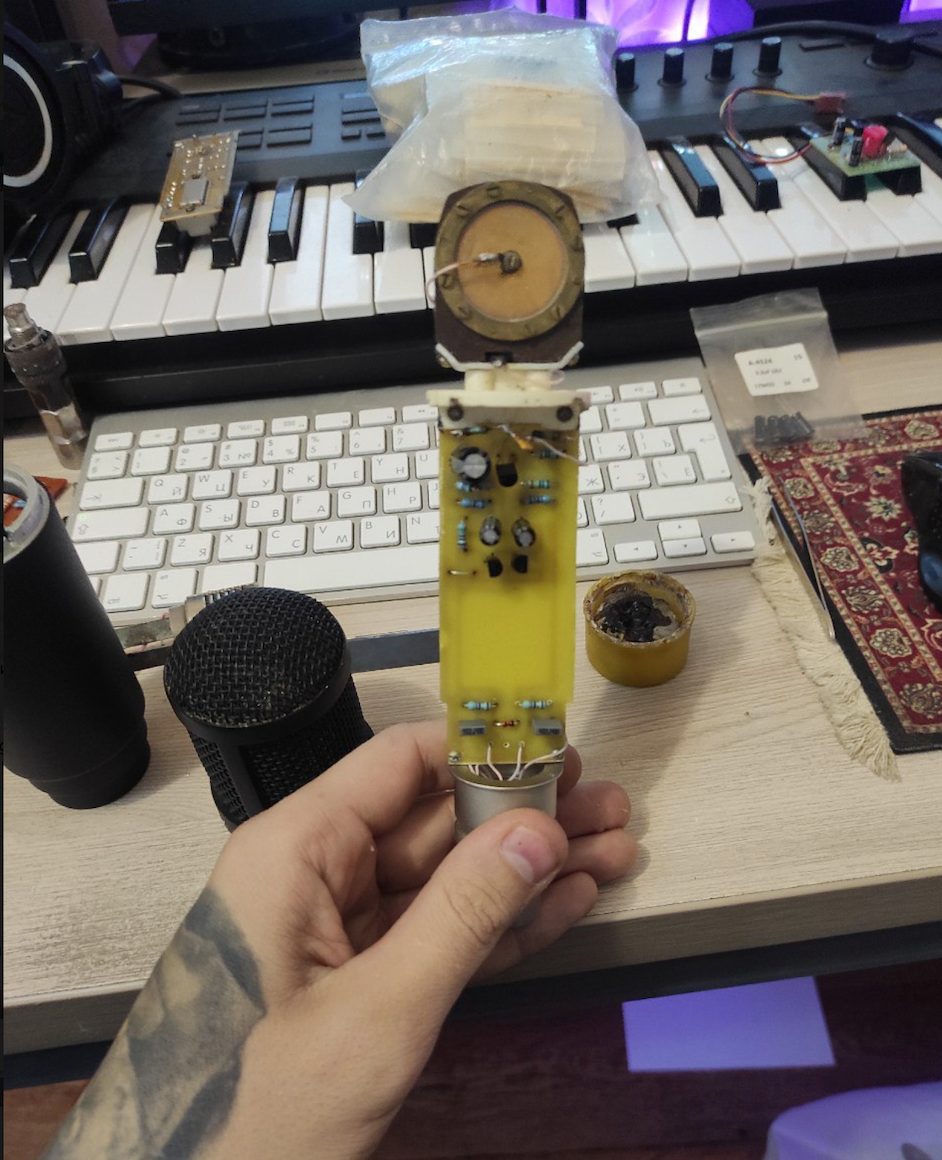

    Спасибо. Обязательно сделаю. Только жду электрет однодюймовый, должен совсем скоро подойти - сделаю ещё одну плату и буду её мучить.... Фольгированный гетинакс - очень не любит перепаек и дорожки с него слетают от вторичной пайки..... Так что убить плату перепайками легче лёгкого. Зато он дешёвый и режется ножницами.
    Да и требуется сделать перерыв с хоббийными делами.
    Почитал тему по первичной ссылке- несколько моментов для настроек нашёл. решил в этой теме информацию поднять. Может они уже неактуальны. Но мне будут полезны.

    Может там ещё есть чего особо нужного по теме..... но всё как то размазано .... и очень много не по теме.... Искал плату в lay6 - фото собранной и картинки нашёл, а сам файл lay6 не нашёл.....

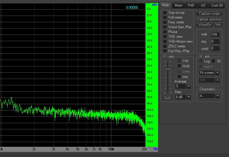

    Решил посмотреть сделать графики..... так сказать начальная точка перед попыткой улучшения результата.
    Первый график компьютерной АЧХ акустики ProAc Tablette Reference 8 Signature из точки прослушивания - всегда снимаю АЧХ микрофонов на уровне своей головы - можно более менее понимать как микрофон пишет....
    Синий график - 34 мм капсюль(капсюль с дефектом)+микрофонный предусилитель по схеме FIN с полевым транзистором 2SK170
    и красный график - 1 дюймовый измерительный капсюль RFT MK102 + предусилитель по схеме по британской схеме ШОК-Октава с полевым транзистором J113. Внешняя звуковая карта Alctron XU-2mkII (имеет пониженный уровень фантомного напряжения - 38 вольт).
    Графики достаточно близки. просто у схемы FIN усиление после полевого транзистора на двух транзисторах, а у ШОК-Октавы на одном транзисторе - оно чуть меньше. Всё снималось на одних и тех же настройках с одного и того же расстояния.
    Шум замерил.
    Внешняя звуковая карта Alctron XU-2mkII + 1 дюймовый измерительный капсюль RFT MK102 + предусилитель по схеме по британской схеме ШОК-Октава
    Внешняя звуковая карта Alctron XU-2mkII + 34 мм капсюль(капсюль с дефектом)+микрофонный предусилитель по схеме FIN с полевым транзистором 2SK170
    Выводы:
    Внешняя USBзвуковая карта без дополнительного питания Alctron XU-2mkII - удобная в эксплуатации, но не совсем удачная - пониженное напряжение фантомного питания. Да и собственные шумы у ней могли бы быть пониже. АЧХ у китайского 34 мм капсюля довольно близко к АЧХ измерительного никелевого капсюля RFT MK102.... Прошу не кипешить.... Понимаю, что данный капсюль - RFT MK102 рассчитан на напряжение поляризации от 100 до 200 вольт, но и такого напряжения поляризации оказалось вполне достаточно для работы, но конечно его желательно поднять.... я пробовал данный капсюль и меня вполне устроило напряжение +75 вольт на нём, но и с с 38 вольтами поляризации вполне неплохо работает. В корпусе есть место под блок повышения напряжения поляризации. Блок спаян, но пока решил его не ставить, так как всё устраивает и без него....пока устраивает....
    Микрофон - 1 дюймовый измерительный капсюль RFT MK102 + предусилитель по схеме по британской схеме ШОК-Октава с полевым транзистором J113 - имеет шум в районе 6 дБ - получил такое не сразу после нескольких переделок и подбора деталей - там нет ни одной китайской детали (ну только по транзисторам не знаю производителя) - все конденсаторы немецкие ROE и британский полистирол, резисторы- брендовые европейские.
    Микрофон по схеме FIN - первая сборка на китайских деталях - просто , чтоб заработало. Конденсаторы электролиты китайские но с отбором по ультра низкому ESR. SMD керамические конденсаторы и резисторы - обычный китай из магазина Промэлектроника. Полевой транзистор- как оказалось, крайне не любим автором схемы..... Капсюль китайский 34 мм приехал с нарушением упаковки с повреждением на мембране, оторванными проводами, деньги за него вернули.... К какой то работоспособности его вернул для проб и макетов микрофонов. Шум в первом варианте сборки составил 18 дб или даже чуть больше.... это после небольшой настройки, а до этого был ещё больше. Всё это написал, чтобы было понятно , что такой шум это не схема, а моя кривая "первая" сборка. до отладки.....
    Просто вот читаешь и диву даешься - люди паяют эту схему и сразу получают рекордные показатели и "ангельский звук" записи..... А то как его отлаживали никто не пишет..... Правда есть и много "мата" в адрес схемы , наверно не спроста......
    Последний раз редактировалось Lenivo; 06.12.2021 в 11:55.

  21. #2100
    Новичок Аватар для tailorprime
    11.01.2015
    Almaty, Kazakhstan
    19
    По умолчанию Re: Доработка бюджетного студийного конденсаторного микрофона или нестандартное схемное решение для стандарта фантома 48V, 6.8 кОм/6.8 кОм.
    Цитата Сообщение от Павлунчик Посмотреть сообщение
    У Вас старый вариант микрофона? С приклеенной сеткой?
    Или сетка припаяна нормально?
    Тогда откуда фон 50 Гц?
    микрофон 2008 год, возможно фонит с сетки, а возможно с окна где располагаются переключатели, фон незначителен, ничего полезного в сигнале до 100 герц для себя не вижу, всегда режу.
    UDP: основная сетка клеена, мелкая вставлена просто,
