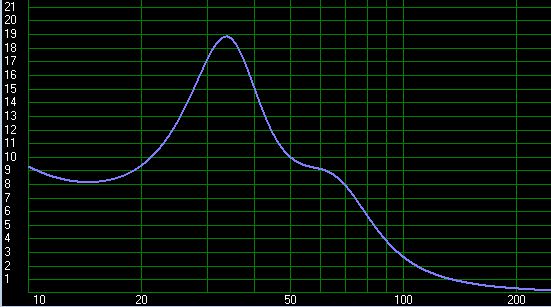

    Ачх не самый главный показатель, я потому и привёл графики group delay, что про них забывать не надо. По возможности, ГВЗ надо опускать ниже 14, а лучше 12 мс.
    Какой диапазон частот имеется в виду? Например, на 20 герц физически не может присутствовать запись инструмента с быстрой атакой и быстрым затуханием, потому что таких инструментов не существует, вся атака она на средних частотах В то же время, некое всеобщее мнение считает оптимальным на 40 Гц как раз 12-14 мс, а если столько же будет герцах на восьмидесяти, то есть шанс заполучить хорошо слышимый замыленный бас ))
    Хотя тут большая разница во вкусах. Кому пожирнее нравится-можно и побольше ГВЗ подойдёт, кому поточнее-короткое. У меня вот сейчас бандпас 4-го порядка играет, там как раз бас такой размазанный, любителям транса очень понравится, т.к. сам иногда люблю трансуху послушать, а на разном там роке и альтернативе сильно подгуживает зараза, поэтому обычно я им не пользуюсь, только оооочень под настроение )))

    Сколько у него ГВЗ на разных частотах? Спрашиваю, поскольку сам хочу подобное сделать на 15-ке, там получается в области 80-100Гц около 4мс - полочка, на 40 около 8мс и до 12 на НЧ, а выше 100 спадает. Так вот интересно, вот эта полочка на 4мс будет слышна?
    У меня всё гораздо хуже ))Нажмите на изображение для увеличения.
    Это 2 шт 35ГДН-1-8, скрученные мордой к морде, то бишь, изобариком
    Речь идёт о диапазоне ниже 40 Гц, ессно. И эти миллисекунды не оптимальные, а пороговые для слышимости. Но сам лично я не проверял, поэтому не настаиваю. Вообще, получить 14мс на 80Гц довольно непросто, мягко говоря, поэтому будем считать твой пример некорректным .
    Хорошо, пусть будет некорректным. Спасибо за внесение ясности насчёт частот
