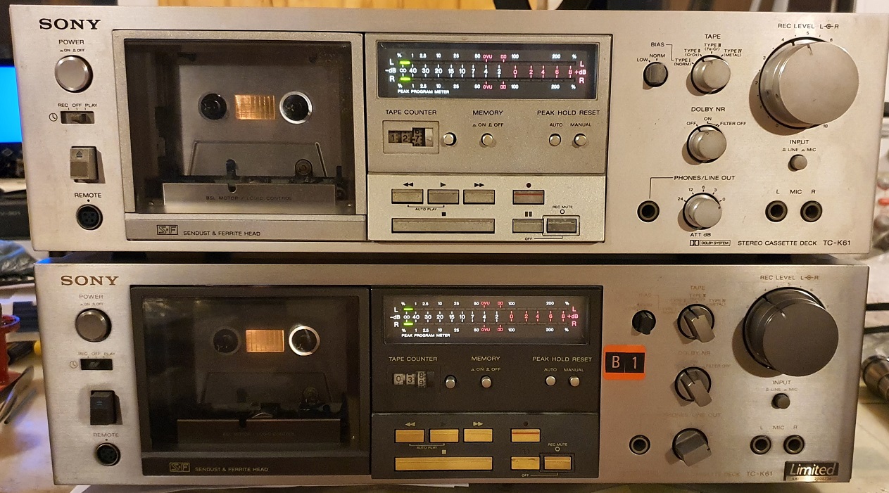

    Скоро дойдут руки и до этих "красавчиков".

  3. #2082
    01.01.2011
    810
    По умолчанию Re: Кассетные магнитофоны SONY
    прикольные . индикатор, как у накамичи . использована опция пик холда) в отличие
    nakamichi 700II\600II\500
