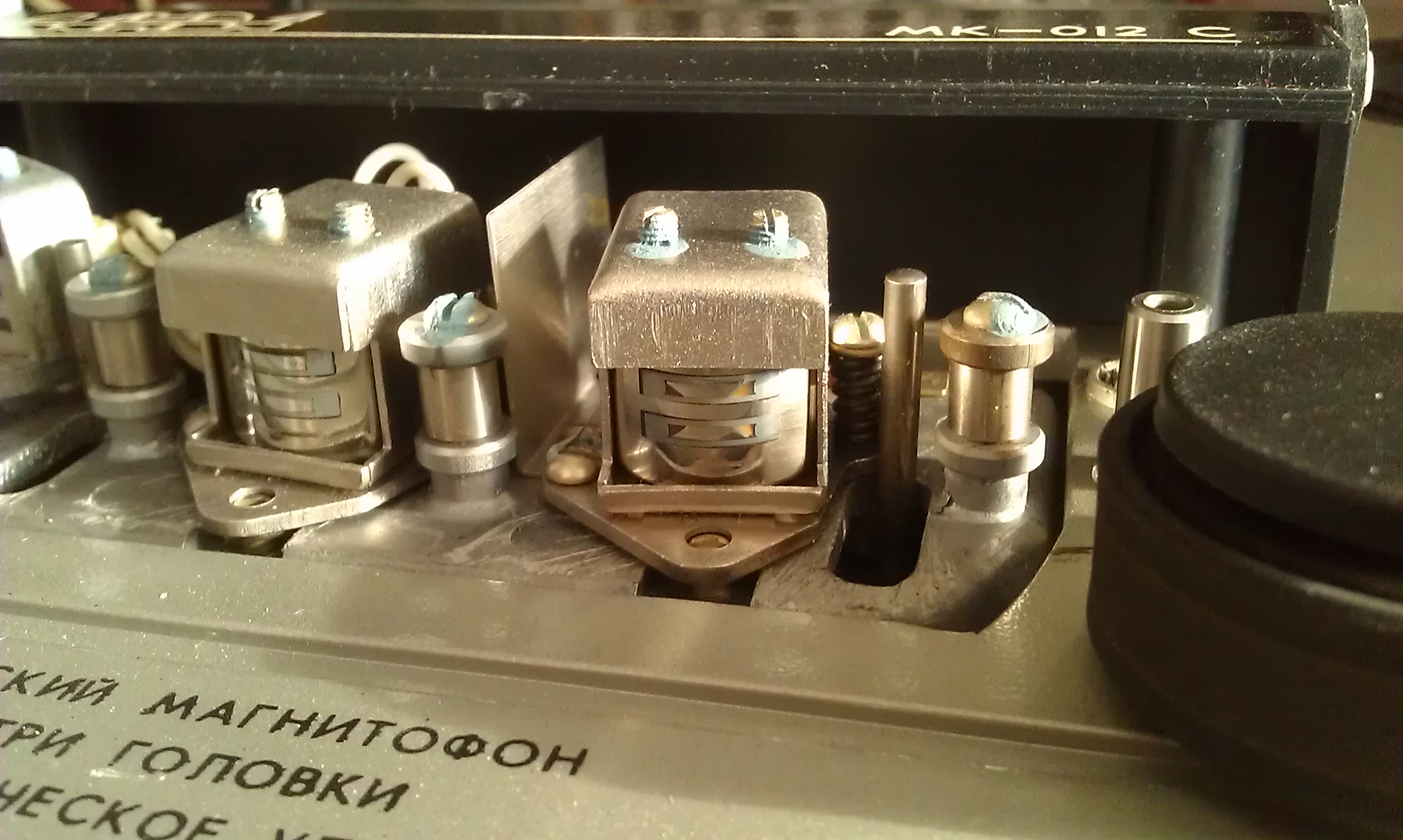

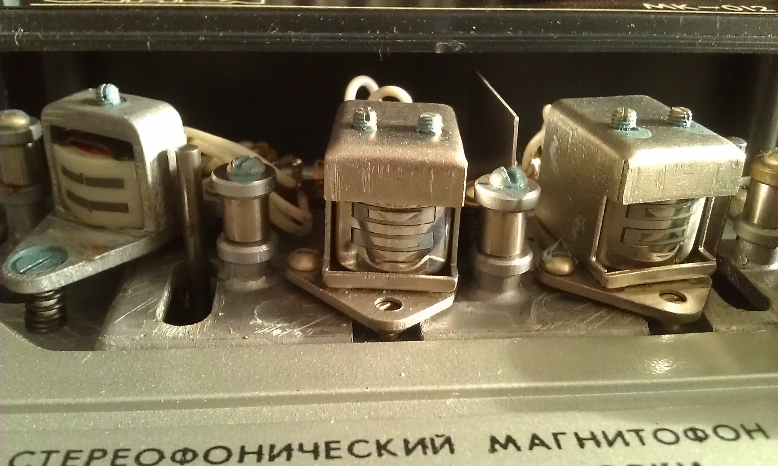

    Прошу оценить головы.

    Что это вообще за головы, по внешнему виду можно определить?
    На вид вроде бы нормальные. Маркировка 6А24.081(запись), 6В24.081(воспроизведение) и 6С24.120(стирание).

    Новичок Аватар для devel
    11.06.2013
    По умолчанию Re: Магнитофонная горячка - катушечники.
    Sanyok, Спасибо! Разбирать не хотел, "на краске"
