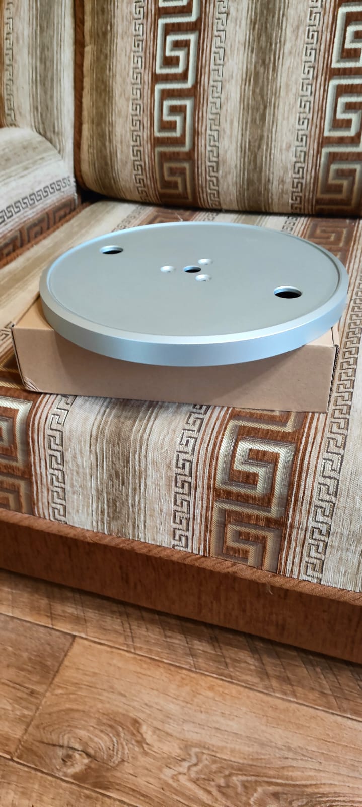

    Осталось решить с диком. Есть немного коррозии.
    Подбор краски. И покраска. Диск как новый.Нажмите на изображение для увеличения.

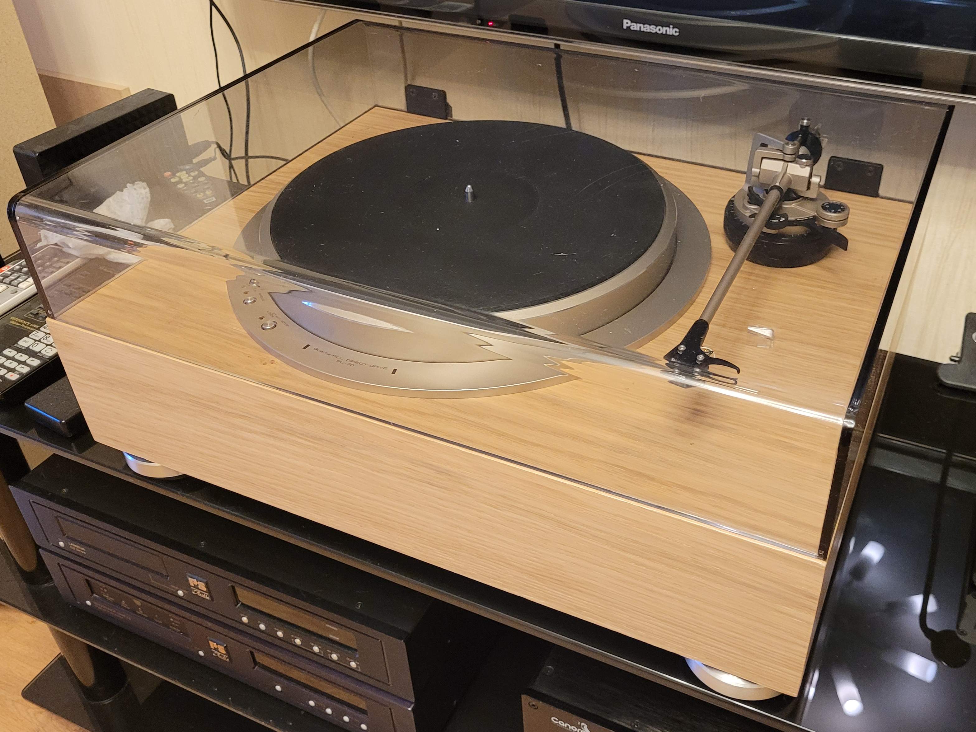

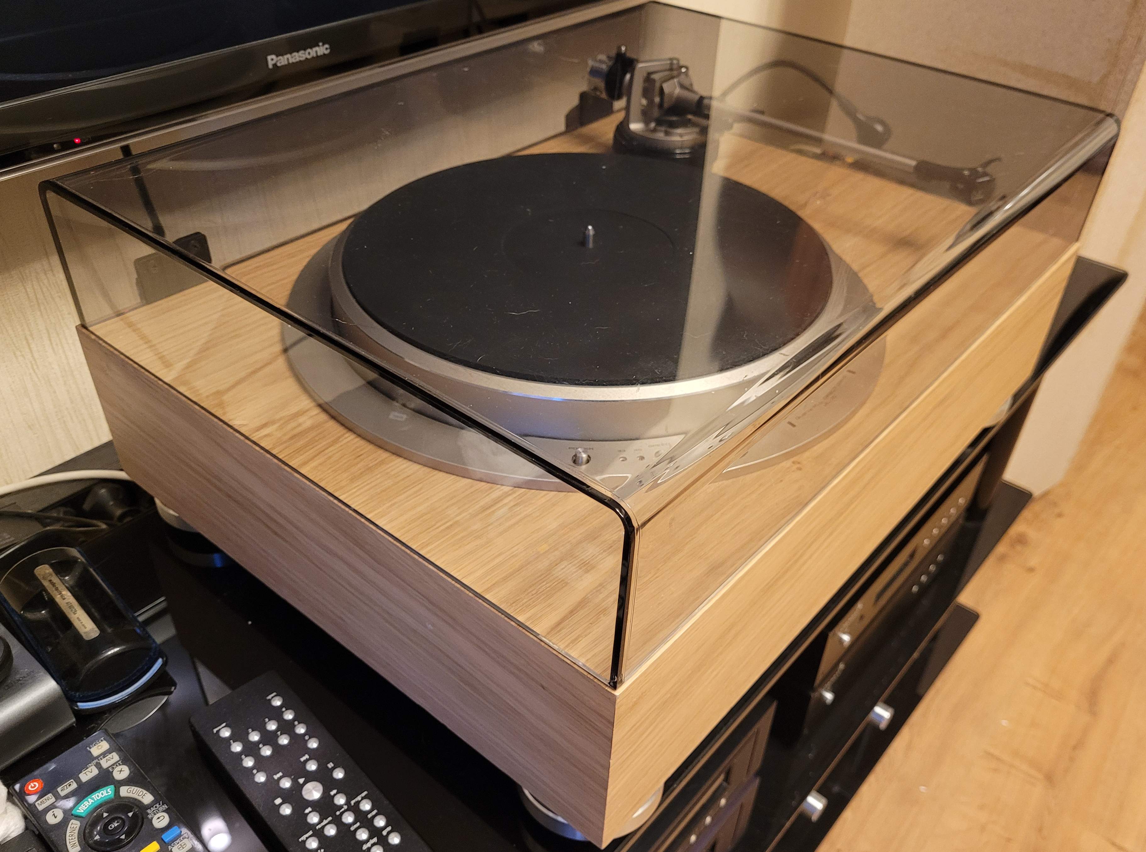

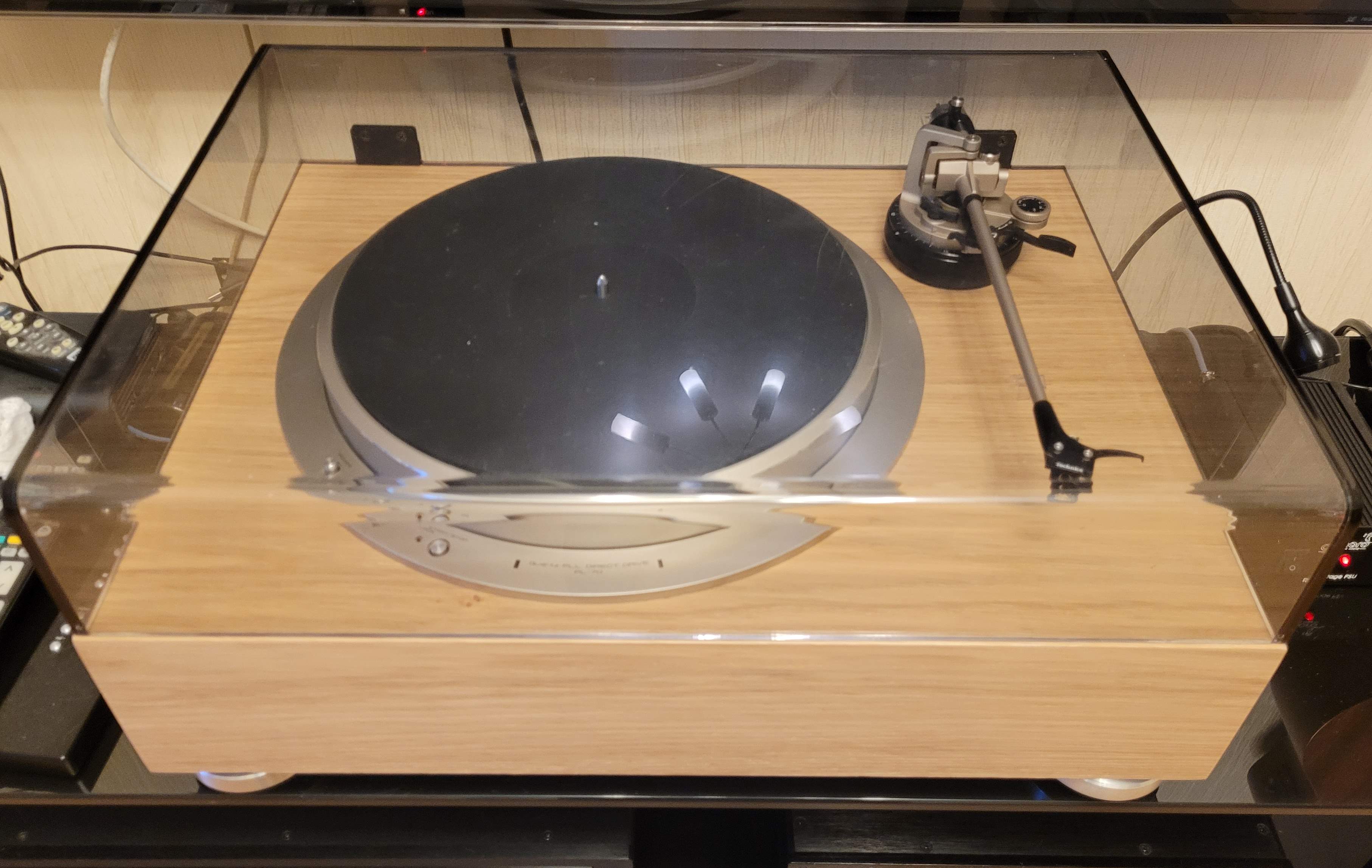

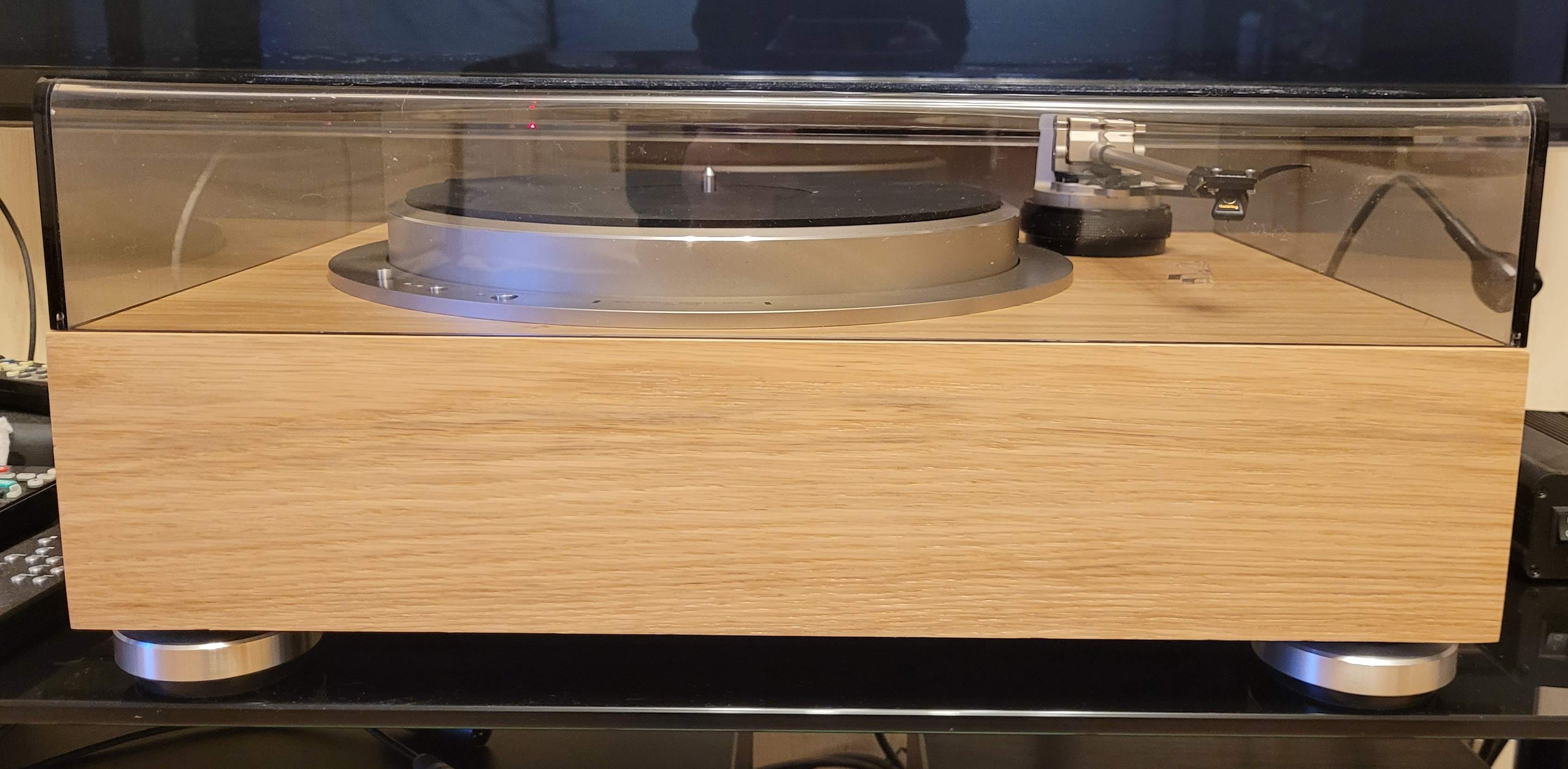

    Закрыл для себя вопрос с вертушкой окончательным образом.
    Фотки на скорую руку, даже крышка ещё не отполирована. Но когда соберусь сделать нормальные, пока неизвестно, так что решил эти показать.
    Просто стремительно для себя пришел к окончательному варианту, даже года не прошло, и вертаков всего полдюжины погонял у себя. Ну и результат - мотор Pioneer MU-70 с тонармом Technics EPA-500 на самодельном плинте. Рука установлена EPA-A501M с башкой Голдринг 1042, есть ещё руки EPA-A501Н и кривая EPA-А250. Всё, с этим успокоился полностью, все меня интересующие головы есть куда ставить.
