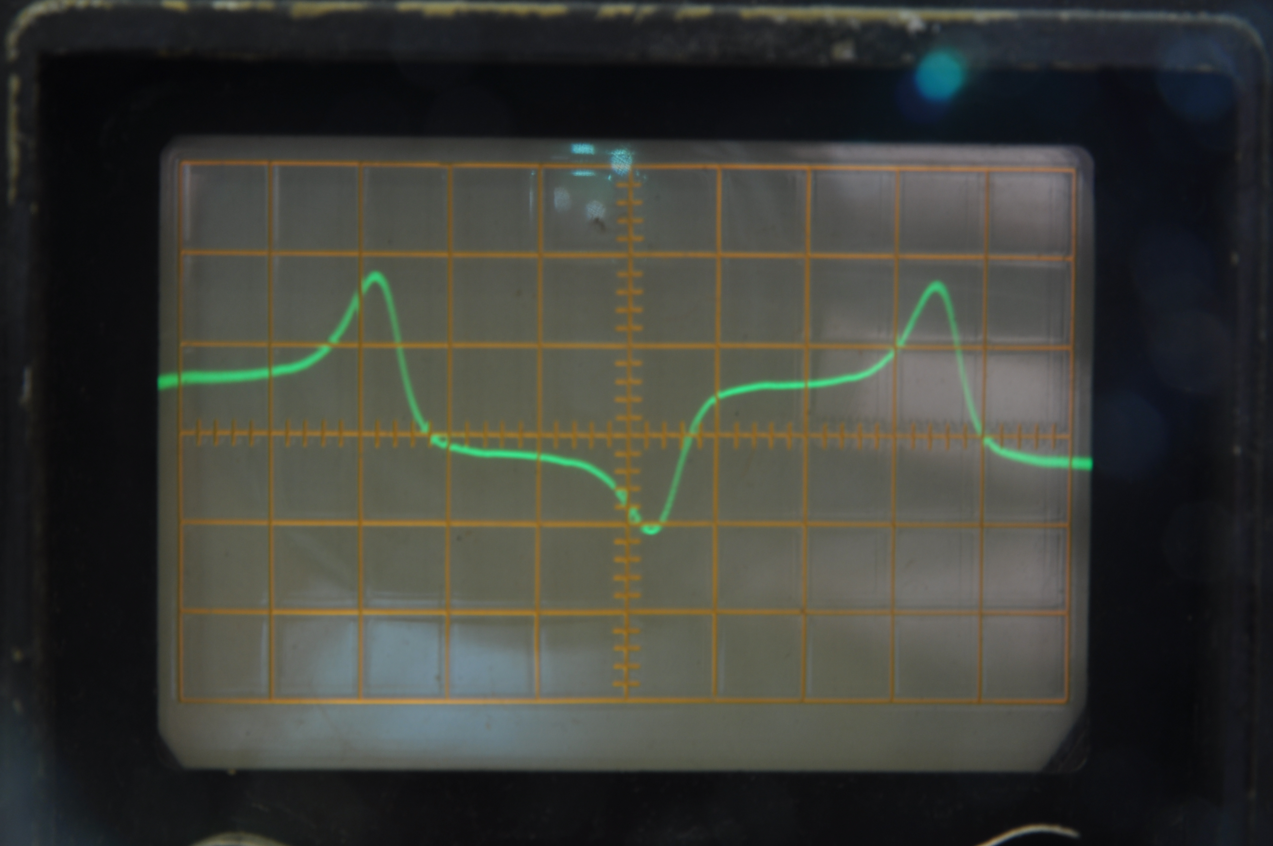

    Цитата Сообщение от lionel Посмотреть сообщение
    Я делал свои на заказ для D60 как раз потому что с трансами от АДВ было подмагничивание, некритичное, но было.
    даже не знаю шо ответить на это )))

    Ну да, разницы почти что и нет. Вот оно, это ваше седло:

    Если так при 250V - то это нормально.
    А если при 220 - то надо сечение либо витки поднять на 10-15%.
    Это под нагрузкой или без?
    И при каком входном напряжении?
  13. #2072
    Старый знакомый Аватар для lionel
    10.05.2010
    СПб
    504
    По умолчанию Re: Lynx D47 - новый ЦАП с низким уровнем искажений от Д. Андронникова
    Без нагрузки. Напряжение у меня в сети около 210-220 В в зависимости от времени суток.
    Первый трансформатор Torel по инд. заказу, считал на 0.71Тл. С отжигом сердечника, экраном, заливкой. Второй от Lynx, индукция мне неизвестна.

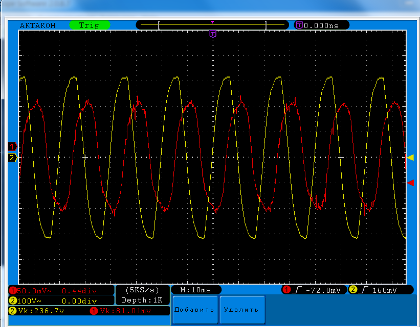

    Это трансформатор от карты который стоял в моем цапе на ХХ, напрямую в сеть и через фильтр постоянки, сейчас стоят трансформаторы от Lynx с ними тоже сниму, но по позже ,правда они будут под нагрузкой, думаю результат будет не хуже а возможно и луче, потому как звук с ними заметно прибавил в качестве.
ID:	322309 Нажмите на изображение для увеличения.
ID:	322310 Вот трансформатор от Lynx, напрямую в сеть и через фильтр постоянки, то же на ХХ.

    Без нагрузки.
    Без нагрузки - не так интересно, небольшое поднасыщение под нагрузкой может исчезнуть, т.к. магнитный поток в трансе на ХХ самый большой.
    Под нагрузкой наблюдалась похожая картина.
    считал на 0.71 Тл
    Ну чересчур низкое же.
    Если действовать по поговорке "кашу маслом не испортишь" - и положить на полтарелки каши полтарелки масла - что получится?
