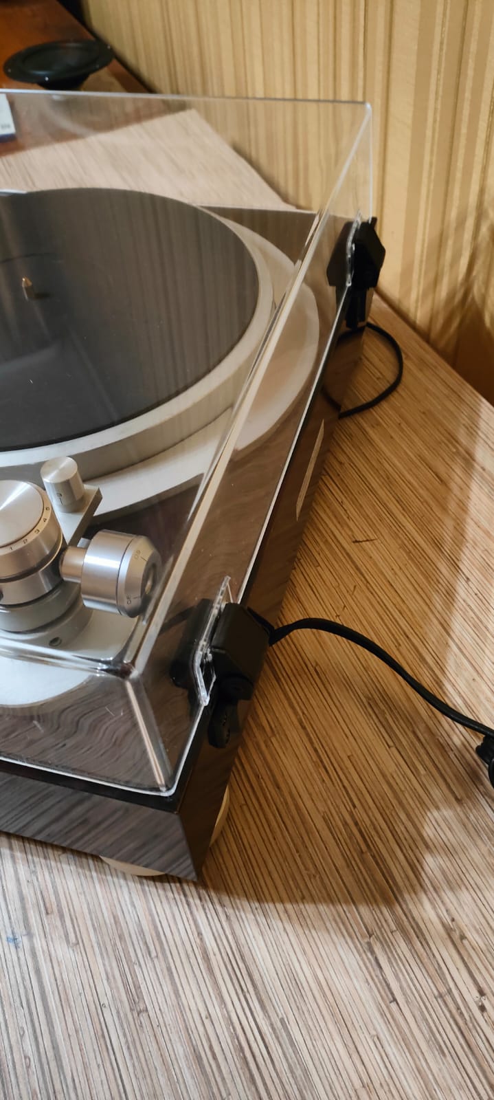

    Получилось выпрямить-то таким способом?
    Да идеально выравнил. Теперь закрывается как положено. Заодно подравнял бока и перед.
    ---------- Сообщение добавлено 18.09.2024 в 10:54 ---------- Предыдущее сообщение было 17.09.2024 в 22:19 ----------
    Полирнул крышку. Сейчас как новый. Осталось решить с диком. Есть немного коррозии. Нажмите на изображение для увеличения.
    ---------- Сообщение добавлено 11:10 ---------- Предыдущее сообщение было 10:54 ----------
    Думаю зашкурить и покрасить у знакомого в автосервисе. И цвет каски можно подобрать. Под резинкой не надо. У пионеров вроде он крашеный.

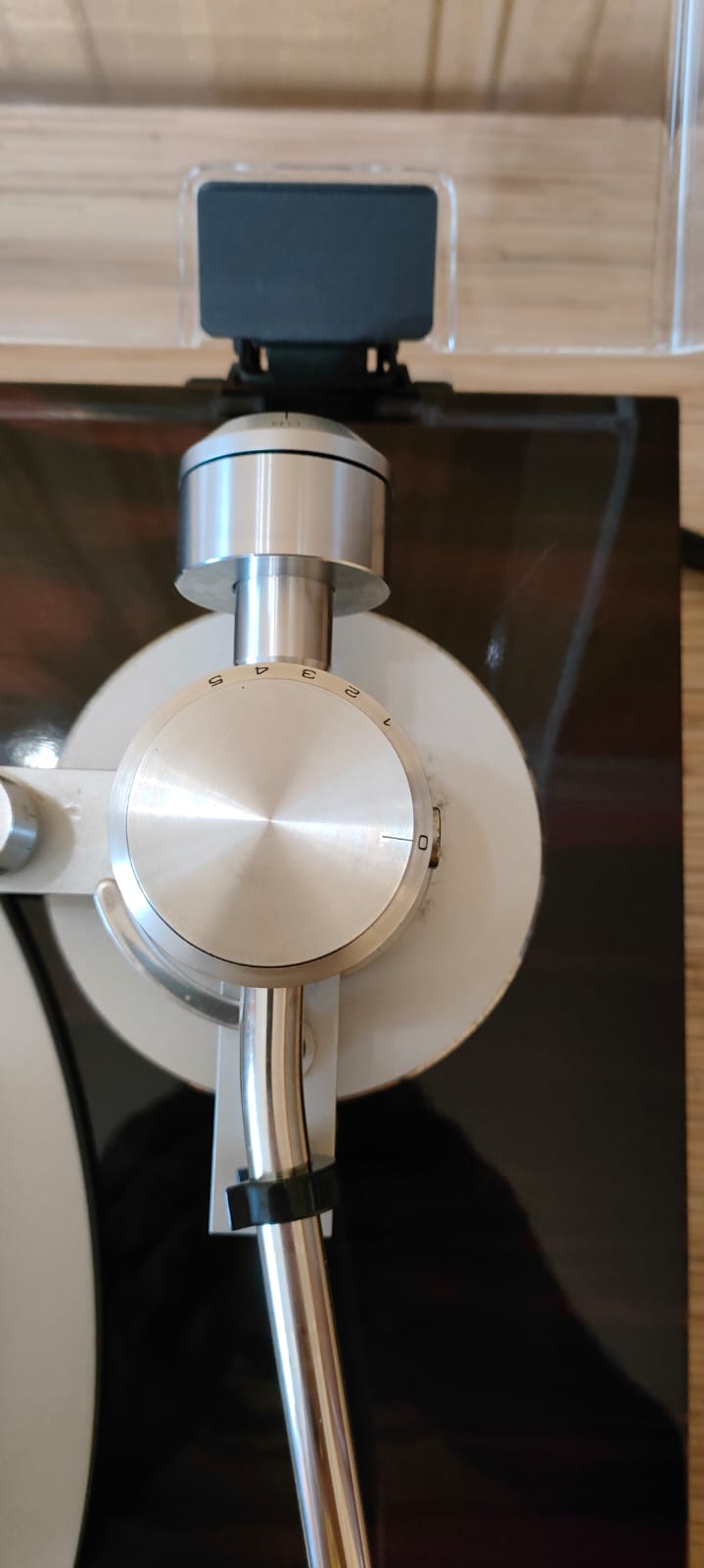

    Погоди, какая шкала, если у пионеров два положения шляпы демпфера - включено и выключено?
