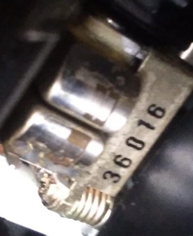

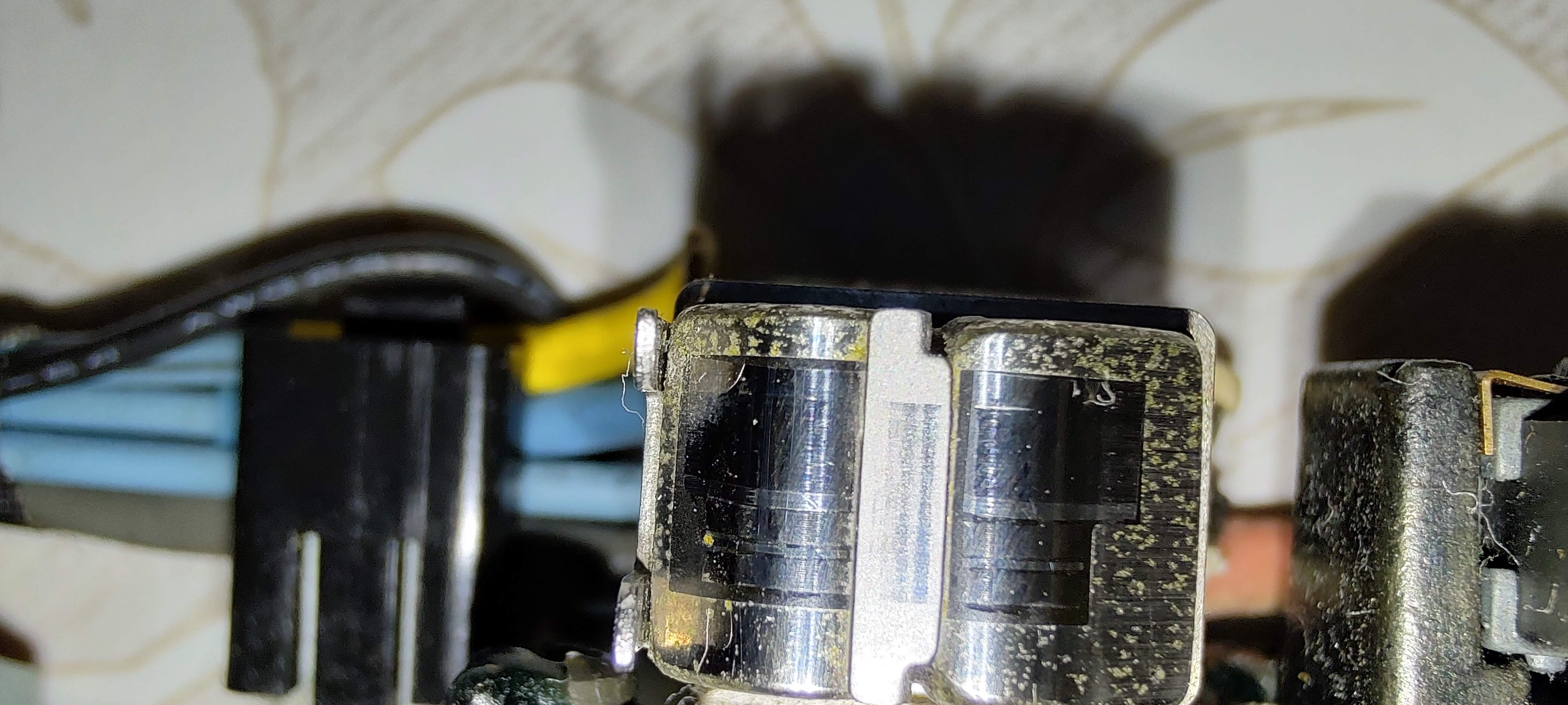

    kopilov, если есть возможность посмотреть головку то посчитать количество пластин в сердечнике, у аморфных 12-16 пластин.
    Или косвенно по модели понять какая в нее устанавливалась (это при понимании того, что ее еще не поменяли)\
    вот фото аморфной головки сделанное мобильным телефоном камера которого имеет более менее сносный режим макро съемки, при увеличении снимка спокойно можно посчитать пластины сердечника, я насчитал 14

    Новичок Аватар для kopilov
    11.11.2008
    г.Волгоград
    По умолчанию Re: Кассетные магнитофоны SONY
    поручик, В том то и дело, что у продавца фотки не очень...Нажмите на изображение для увеличения.
Название:	Изображение WhatsApp 2022-10-03 в 08.51.07.jpg

    в стоке - очень мягкий аморф . стачивается от взгляда .
    11.11.2008
    г.Волгоград
    Настраивать - это понятно. А какой искать на замену? Если не стоковый? И что за голова 36016?....
    повторюсь
    любая полностью аморфная с трехточечным креплением от SONY встанет
    11.11.2008
    г.Волгоград
    поручик, Это я понял. Вопрос - подходит ли под критерий - полностью аморфная - голова с обозначением 36016 вместо искомого 3602?

    Частый гость Аватар для поручик
    28.03.2021
    196
    kopilov, я думаю что нет, скорее всего эта 36016 -клон 3601 , а 3601 в свою очередь имеет аморфную секцию на воспроизведение и пермалой на запись. Ну и крепление не ясно какое, вы одель деки донора не называете

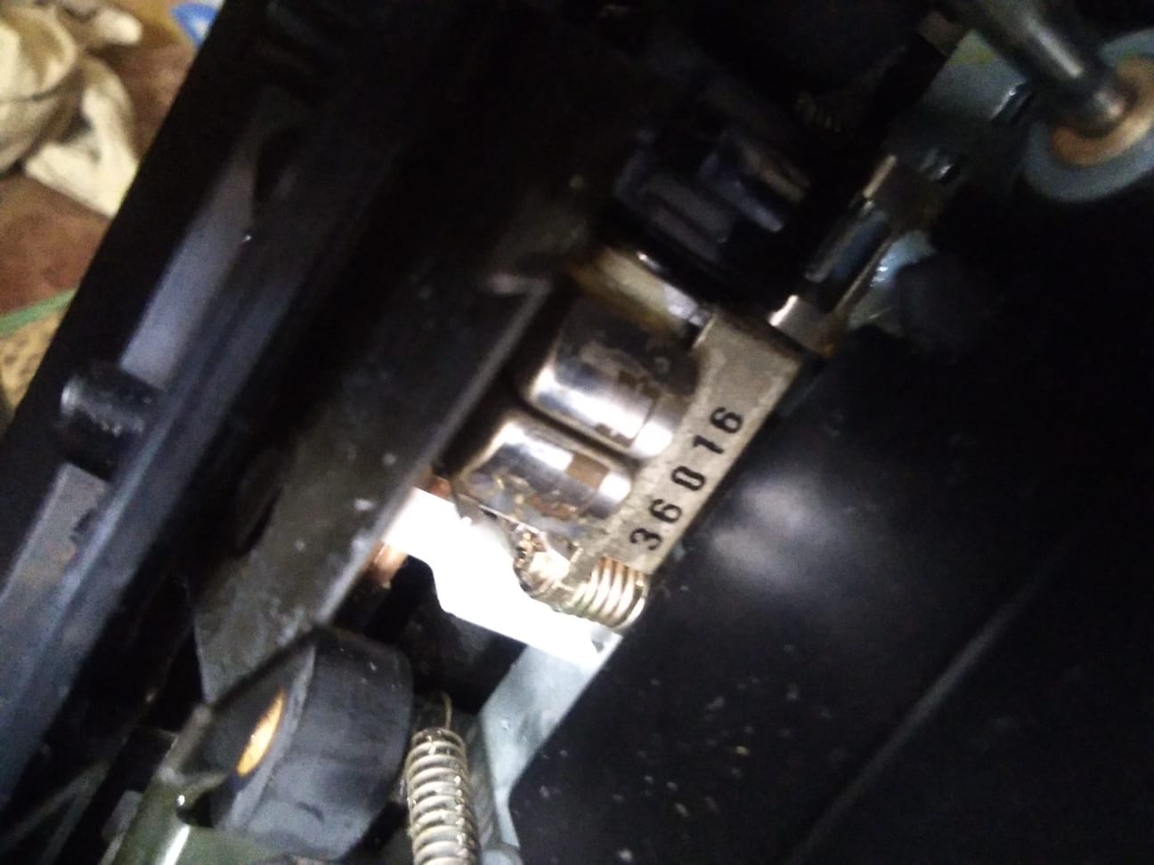

    11.11.2008
    г.Волгоград
    С виду вроде секции одинаковые.... Ищу в серии ES 333 555 777Нажмите на изображение для увеличения.
    В этой серии могут и ферритовые попасться
    28.03.2021
    196
    Они то покрепче, но с вашей декой сильно хорошо не запоет скорее всего.

    Частый гость Аватар для Eats
    05.01.2008
    St.Petersburg
    364
    Ребята, а можно немного оффтопика? Вот ведь вроде как аморф считается не только твёрдым, но и (по этой же причине!) не очень технологичным, из-за чего его как бы невозможно напилить на тонкие пластины. А тут и стачивается от одного взгляда, и поручик насчитал там 12-16 пластин. Также и из своего опыта могу привести пример головок, на которых написано "Аморф", а по факту там пластины толщиной 0.1 мм. А может, это вовсе и не аморф? А лишь маркетинговый ход? Что-нибудь типа чуть более твёрдого (чем обычно) пермаллоя? Было же в своё время много кассет с надписью CrO2, по факту изготовленных не из окиси хрома, а модифицированной окиси железа... Вот смущает меня мягкость этого "аморфа"!

    Завсегдатай Аватар для sia_2
    18.07.2005
    4,004
    Ликбез. Аморфные пластины, точнее, лента, получаются очень быстрым охлаждением выливаемого на охлаждаемый медный барабан расплава (или в щель между двумя барабанами). Толщина ленты, сохраняющей аморфность, в зависимости от состава расплава, составляет от 20 до 60 мкм. Причем, 60 мкм - это в щель между двумя барабанами и более чем 10% бора в составе. Всё, что толще - сказки венского леса.
    Далее, штамповке аморфная лента не подлежит. Она колется, как тонкое стекло (чем собственно структурно и является). Поэтому магнитопроводы для головок делают одним из трёх способов: режут лазером, электроэрозией или шлифовкой склеенного пакета. Твердость и износостойкость аморфа зависит от состава и компромисса между качеством головки и ее ресурсом: чем меньше в глубину зазор воспроизводящей головки, тем она лучше, но одновременно меньше ее ресурс.
    Сендаст имеет худшие магнитные свойства в плане линейности, но существенно более износостоек, чем большинство сплавов для аморфных пластин. Однако характер износа сендаста тоже не подарок, там часто заволакивается зазор.
