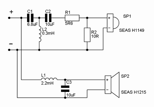

    Давно примеривался к динамику SEAS ER18 - H1456. Фильтр получился как в Оптиме: http://geokrilov.com/00OptimaSE.html

    Корпус делал сам ,почти один в один по чертежам ,внутри хорошие распорки и битум 4мм везде наклеен , получилось глухо как в танке ,как бетонные корпуса , кричала пищалка пока я не уменьшил 8,2 мФ на толи 7,6 толи 7,8 , пробовал разные варианты ,поэтому толком не помню сейчас . ,ну и перелопатил разные усилители ,остановился на Пионер М 73 ,пока что лучшего уселителя я не слышал чем он !

    У меня в старой OPTIMA стоят 2 конденсатора на ВЧ, звук ровный по ВЧ, СЧ и НЧ, ничего не кричит и не выпирает!
    С 2-мя конденсаторами на ВЧ фильтре конечно сложнее схема и дороже цена деталей, но вроде, частотные характеристики получаются немного ровнее.

    Добрый вечер, решил повторить этот проект. Корпус делаю напольным, как в Optima, динамики и кросовер от Optima СЕ, в процессе возникли некоторые вопросы:
    1. Чем лучше оклеить корпус изнутри (к примеру http://www.avtozvuk.ua/catalog/21/page/1&)?
    2. Сильно ли повлияет замена в кросовере конденсатора 8,2 мкф на 8 мкф?
    3. Как крепить провода внутри корпуса?
    Прошу не пинать за вопросы, это мой первый серьёзный проект. Спасибо за ответы.
    Там все толстые очень вещи. Даже 5мм много. И они, похоже, пористые все. Надо вязкий (например, на основе битума, например) и толщиной не более 4мм. И желательно без фольги.
    В принципе, если корпус жесткий и глухой, можно не обклеивать его.
    Не сильно. Можно и 8.
    Я никак не креплю. Но можно капнуть термоклеем и прилепить к стенке или перегородке в одной точке.

    Спасибо за ответы. Корпуса почти готовы, останется отделка. Возникла проблемка - зазор между противоположной стенкой и трубой фазоинвертора (180 мм) равен 2 мм. Корпус делаю напольным как у Оптимы. Как правильно поступить? Изменить форму трубы (выгнуть) или ее диаметр?
    Какой объем ящика, диаметр и длина трубы?
    Георгий Крылов
  17. #2056
    28.11.2011
    4
    По умолчанию Re: Optima SE
    Объем около 15 литров (чистый). Параметры трубы взял с Оптимы СЕ : диаметр-50 мм, длинна - 180 мм.
    Можно отрезать пару сантиметров. А близость внутреннего конца трубы к стенке виртуально удлинит трубу. Бубнить не должно.
