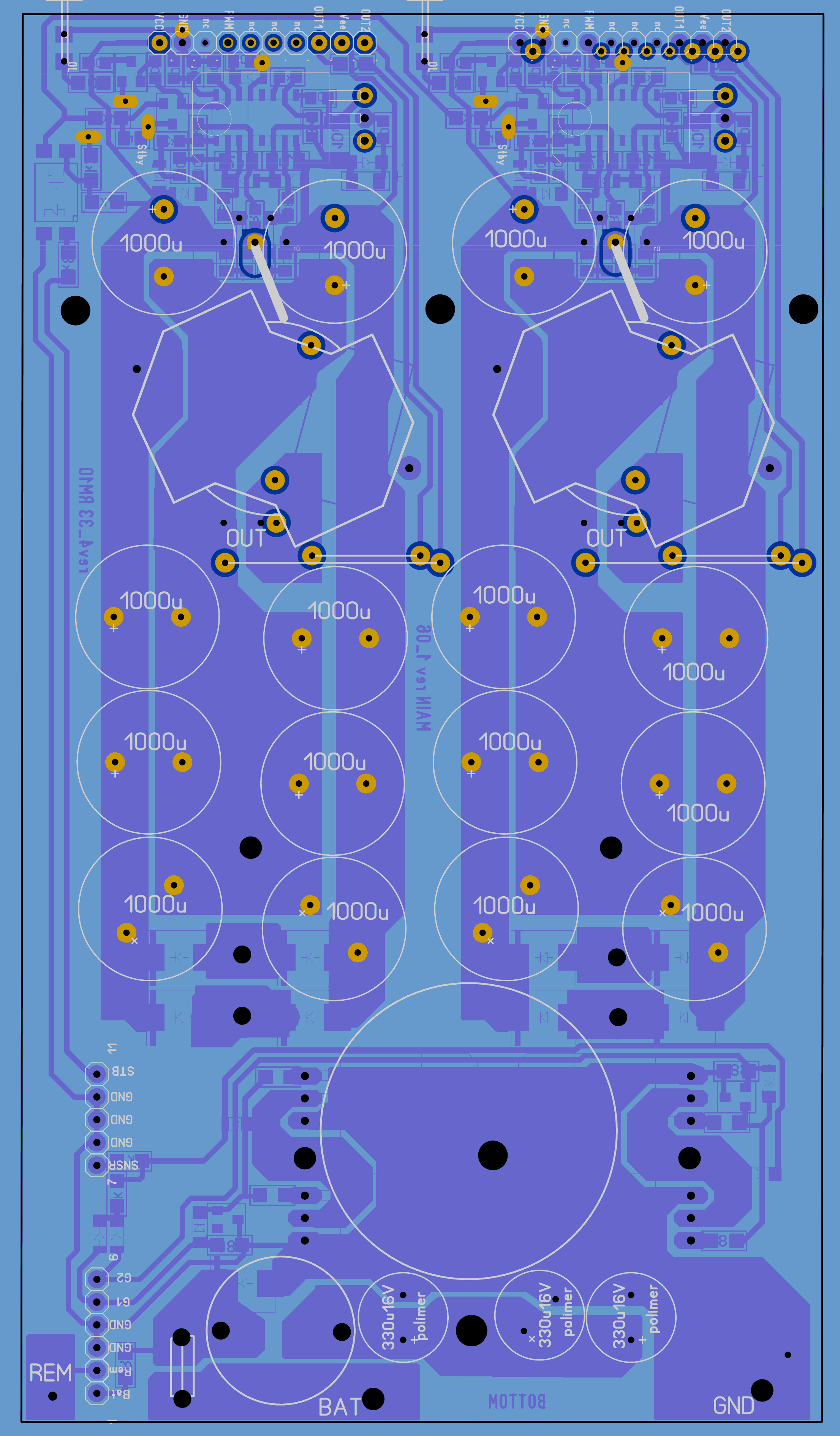

    Автоусилитель, двойное моно на IRS20957. Конденсаторов много, так-как ограничение по высоте 30мм. Плата 160х93,6мм
    Последний раз редактировалось sousmanster; 03.02.2014 в 02:41.
    Во вторичке перебор , а в первичке недобор (хотя и полимер ) . ИМХО Незная мощность сего девайса трудно судить.
    А так плата . Только не вижу ни выходного конденсатора фильтра , ни цобеля ?
  17. #2056
    13.03.2008
    Ивано-Франковск
    2,959
    питание +/-35 номинальное без стабилизации. Потому конденсаторы на 50В. 120Втна канал, возможно мостом 1х250Вт, но не знаю, или это нужно, так-как хочу настроить защиту на 150Вт на канал.
    Был вариант в первичке поставить 3 конденсатора по 4700u low esr, но по току на 100кГц они полимерным 330u поигрывают вдвое, и в полтора раза по ESR. По цене одинаково, к тому же размеры полимерных меньше.
    Выходной конденсатор под платой, тоже проблема найти не более 6мм в высоту (если лежа). Как раз в нем осталась задержка.
  18. #2057
    20.02.2011
    Владимир
    1,486
    Ну если рассуждать только со стороны высокочастотных свойств , то можно и одной керамикой удушить ESR. А как же накопление энергии для низкочастотных сигналов? Её лучше накапливать в первичных цепях , чем во вторичных.
    Конденсаторы можно и слева от дросселя разместить ? К примеру вот 7*8*3,5мм - http://platan.ru/cgi-bin/qwery_i.pl?...ch_group=10602
    Во вторичных лучше используется емкость. И снижаются шумы БП.
    ---------- Сообщение добавлено 19:45 ---------- Предыдущее сообщение было 19:44 ----------
    Было дело пробовал конденсаторы с межвыводным растоянием типа таких, только какие-то нонеймовые, две штуки вылетели в обрыв за пол часа, как-то боязно.

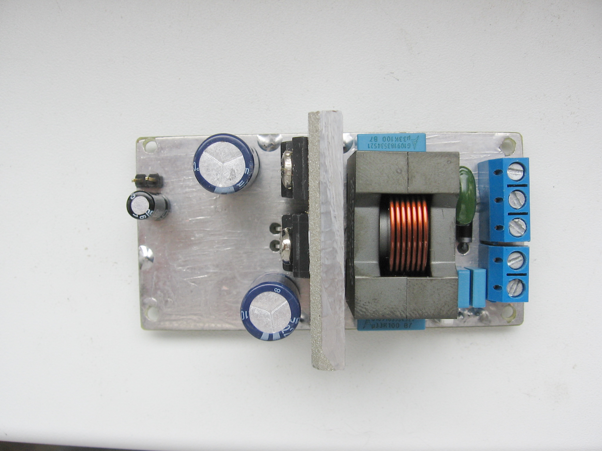

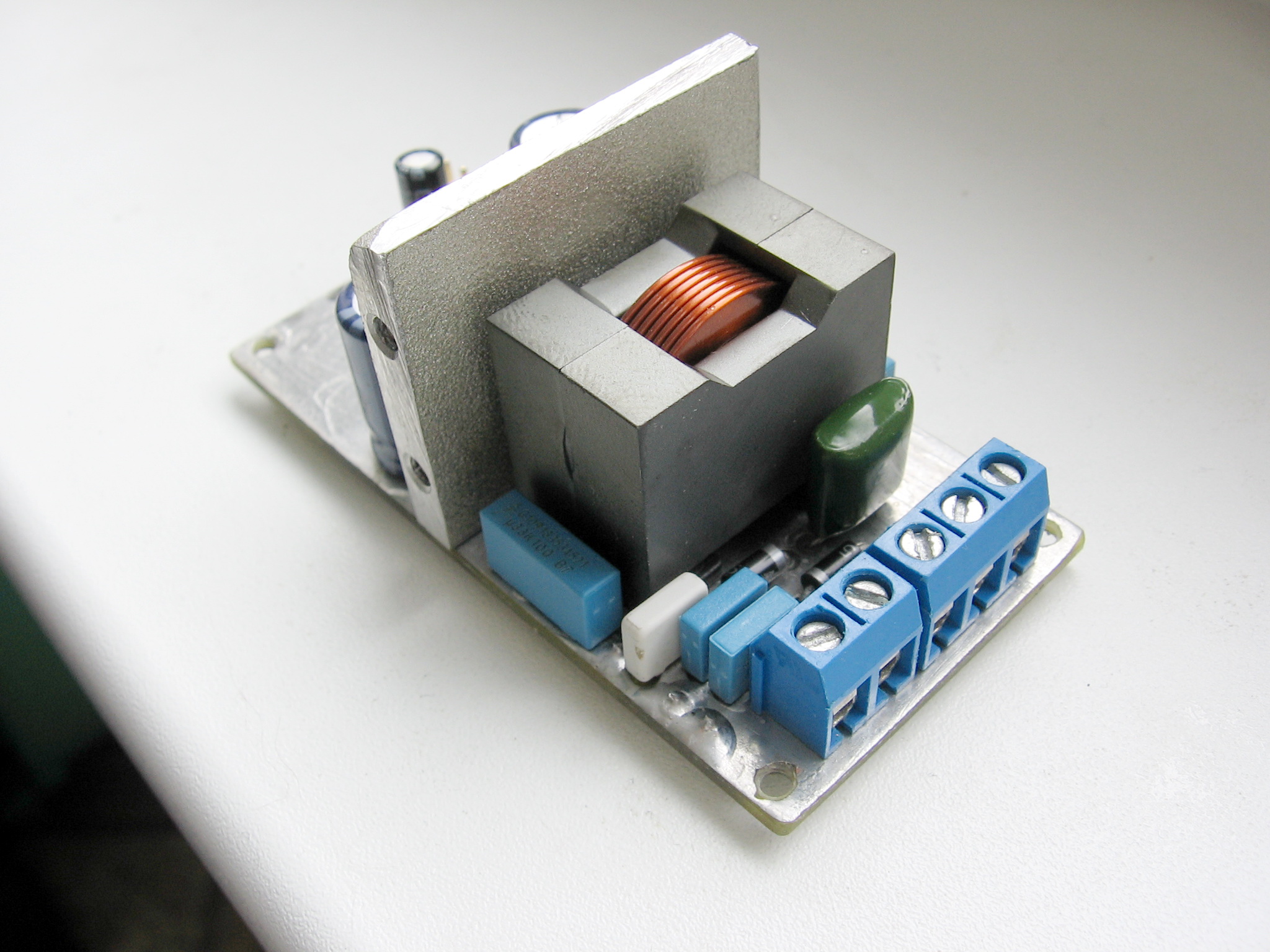

    Хотя вот ставил и по два 0.22х63V с 5мм межвыводами , тоже Epcos , работает и по сей день .
    Два синеньких около колодки , белый рядом цобель - 0.1х63V
    Последний раз редактировалось Dimonis; 09.02.2014 в 00:58.
