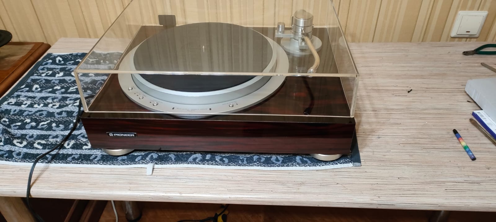

    Жижа для авто со словами в названиии "Антисиликон",
    Спасибо. Все разобрал снял тонарм хорошо промыл. Заодно отполировал стол. Все почистил. Как новый радует глаз.Нажмите на изображение для увеличения.
    Насколько я могу увидеть, у крышки нарушена геометрия и она не закрывается до конца, а ложится на край обода диска. Надо бы поправить.

    По умолчанию Re: Проигрыватель винила
    Выглядит так, будто она вообще не в размер.
    Хотя видно, что действительно зависает, пумпочки отражаются.
    Может, уключину маслом не смазал))?
    Да в размер она. У меня на 50-м пиванере тоже стенка приехала вогнутая, только с задней стороны. Аккуратно подогреть и выпрямить.

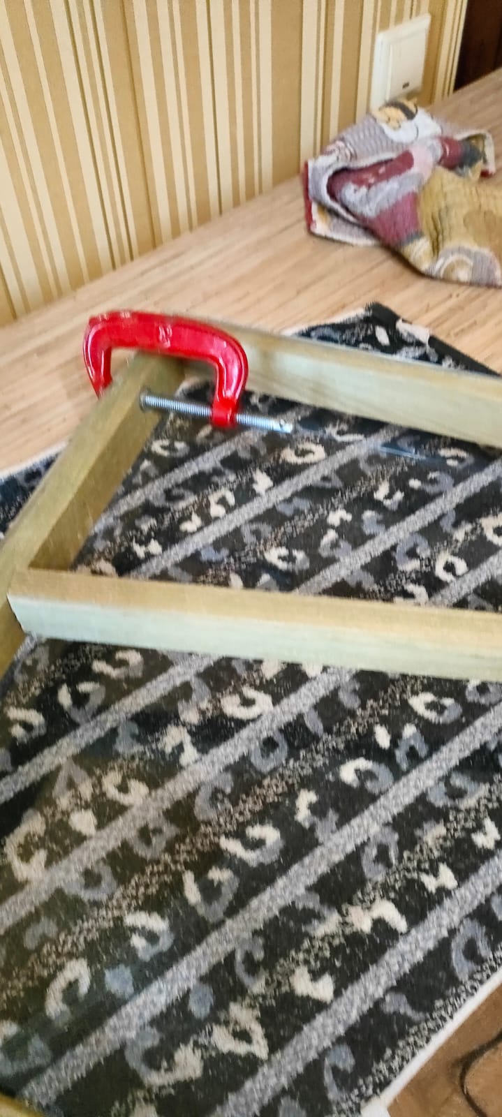

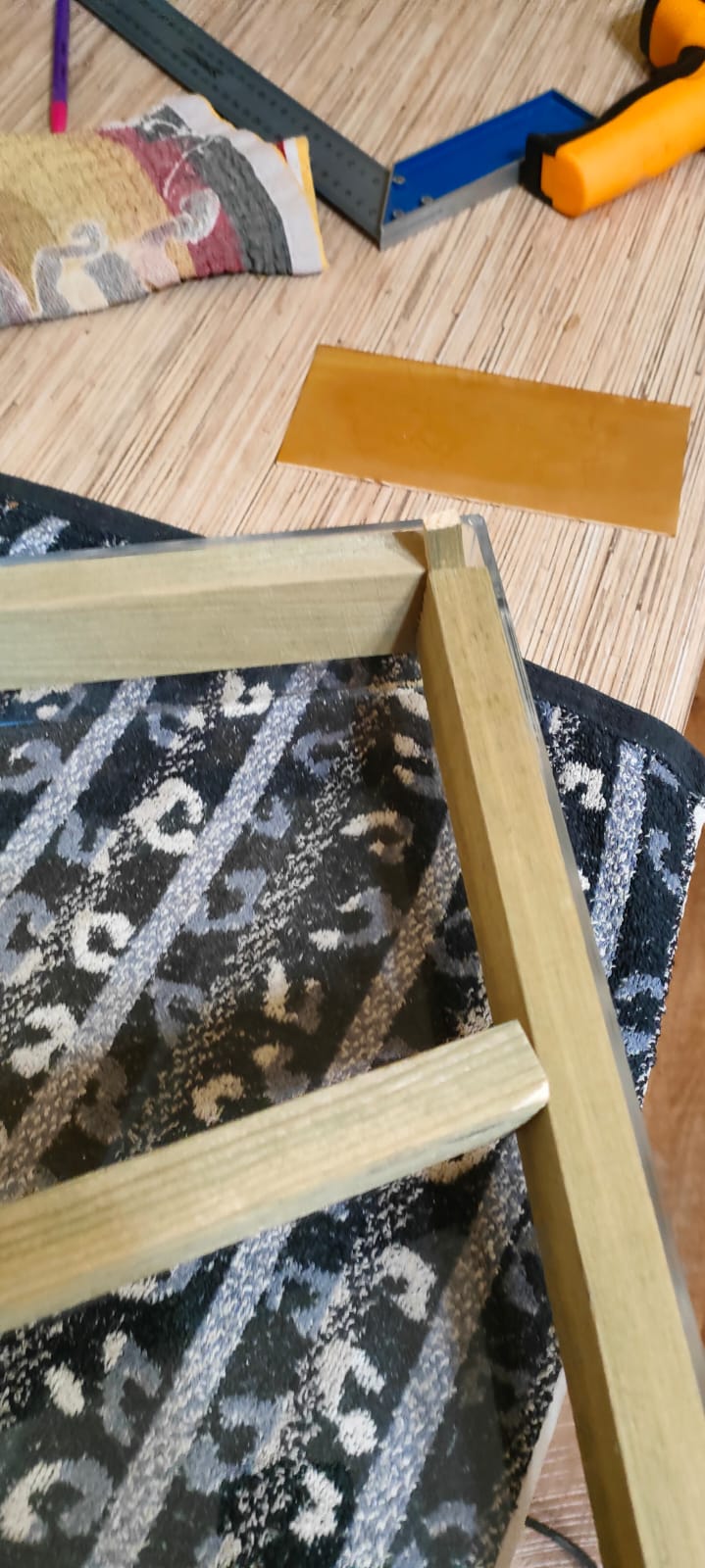

    кладём на ровную поверхность лист обычного стекла (например оконного) далее сверху на стекло кладётся оргстекло и опять выпуклостью вверх и сверху ещё один лист обычного стекла.
    Всё, под воздействием солнечных лучей (температура) и веса верхнего стекла буквально через пару часов оргстекло выпрямится приняв ровную форму стекла под ним.
    ---------- Сообщение добавлено 17.09.2024 в 11:43 ---------- Предыдущее сообщение было 16.09.2024 в 18:45 ----------
    А я ещё не занимался этим, нюансов сказать не могу. Из свойств материала - подогреть равномерно до слегка пластичного состояния
    А занялся.Нажмите на изображение для увеличения.

  17. #2037
    Завсегдатай Аватар для Максим
    24.03.2004
    город у моря
    2,169
    А занялся.
    У меня в этих же местах у крепления петель деформировалось, видимо, следствие стояния на задней стенке при достаточно высокой температуре. Получилось выпрямить-то таким способом?

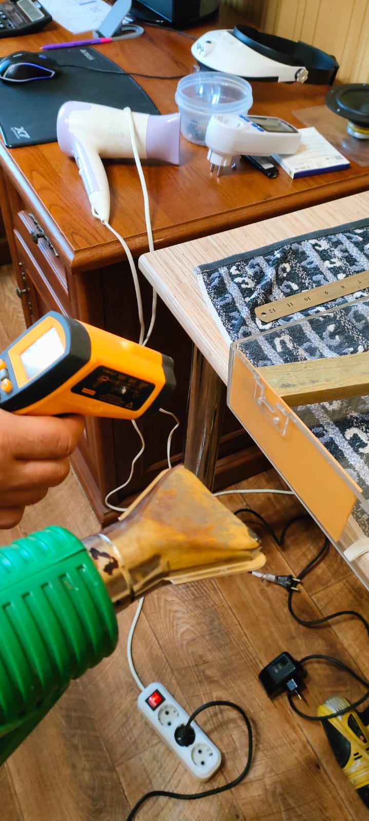

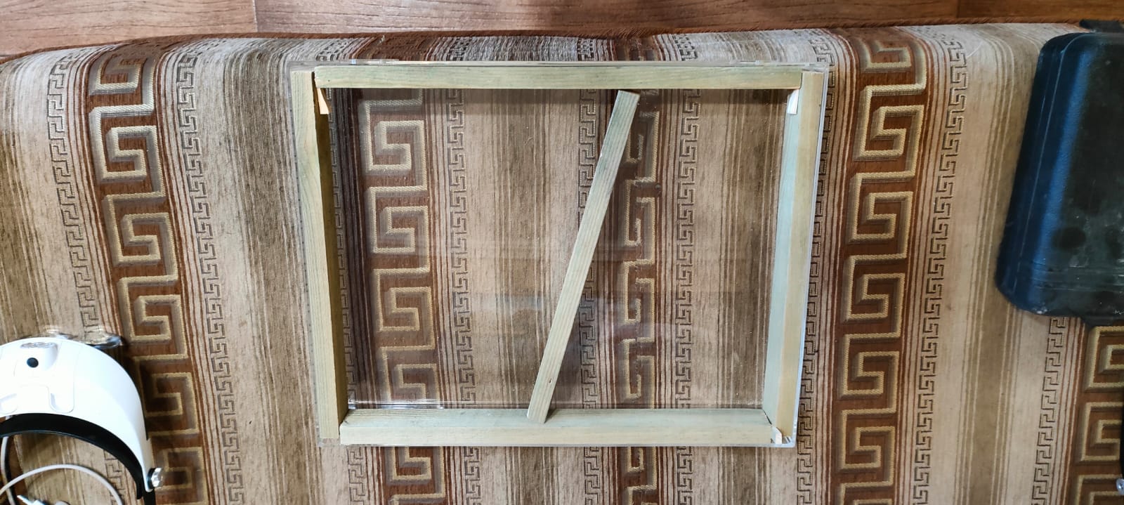

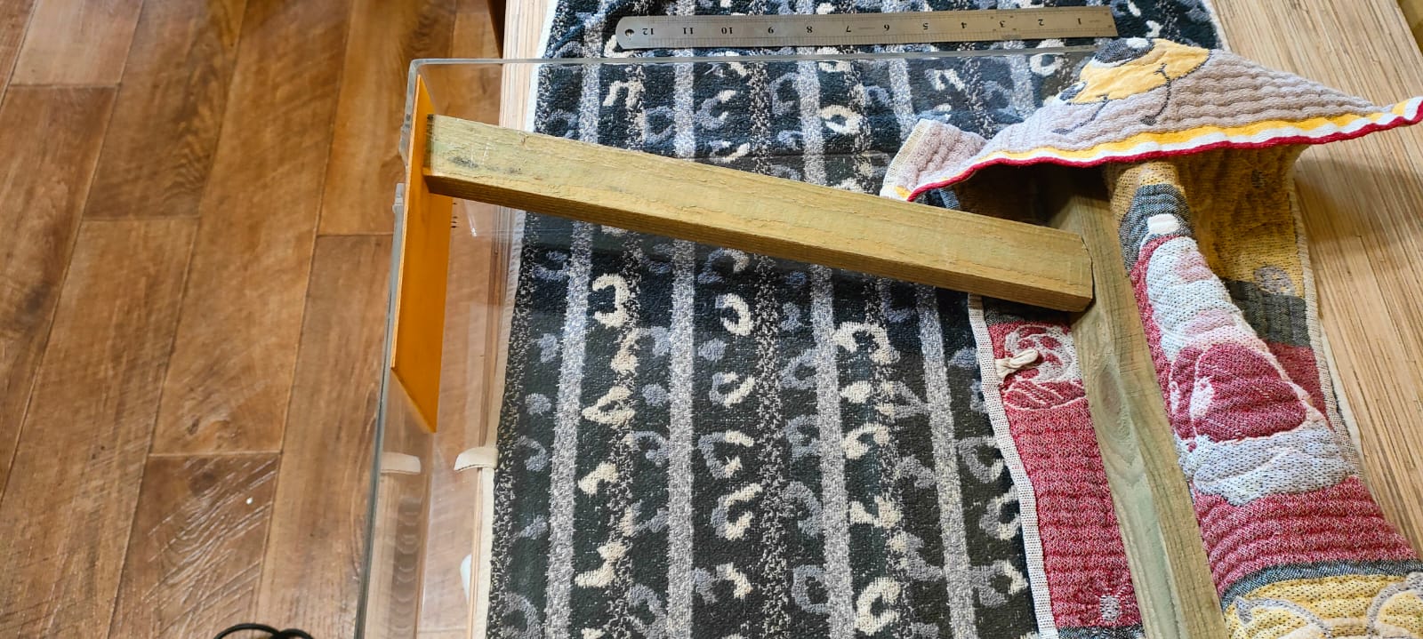

    У меня тоже порядка 5 мм. Хотел сначала частями. Ровно не получается а так же и бока и перед тоже слегка деформированы. 2-3 мм. Теперь сделал так.
    В основном деформация во внутрь. Там где шишка притягиваю струбциной. Немного раздвигаю распорку и клинышки. По мере прогрева еще раз повторяю. Главное сильно не раздвигать чтоб не треснула.
  20. #2040
    Завсегдатай Аватар для 323f
    21.02.2011
    Viipuri
    1,180
    С такими распорами в электродуховку на 60° можно.
