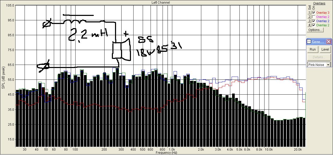

    при конденсаторном фильтре емкость конденсатора примерно 40мкф его сопротивление на частоте 140гц=28.4ом
    при фильтре из резистора 8ом и катушки индуктивность равна 1.27мг ее сопротивление на частоте 140гц=1.12ом
    А при активном фильтре и непосредственном подключении СЧ-динамика к полосовому усилителю =0,01 Ом. И где лучше демпфирование?

    на вашей симулянтской ачх скаты не зеркальные, левый круче , есть выброс на стыке, его видно а значит и слышно. И на 400гц и на 3000 .
    Да,я знаю. СЧ дин там кривоватый,поэтому усмирил как мог. Выброс на 400 Гц меня не сильно беспокоит,его почти не слышно,а на 3-х килогерцах он мизерный. В любом случае СЧ дин под замену,но не раньше как микрофон приобрету. Цены на Беринжер щяс вполне адекватные. Ну а звук даже при такой симуляции очень даже нормальненький. По крайней мере,ничего не выпирает,всё в меру. Грею кондёры дальше.
    ---------- Сообщение добавлено 11:20 ---------- Предыдущее сообщение было 11:18 ----------
    Захотите увидеть мои реальные частотки -кивните.
    Киваю. Можно и в личку.
    а это тут при чем,мы ведь сравниваем первый порядок на кондере и резисторе с катушкой
    так вот все дело в том что даже при биампинге сч лучше звучит не при нулевом выходном сопротивлении а несколько ом и лучше поставить небольшой резистор
    в пассивном фильтре с катушкой в полосе сч(где динамик должен звучать) выходное как раз равно сопротивлению резистора(что хорошо) а на резонансе где динамик не должен звучать выходное мало и демпфирует этот резонанс динамика
    при низком выходном как вы пишете 0.01ом во всей полосе сч какие то не выразительные, мертвые
    советую вам в живую сравнить эти фильтры и уверен что к конденсатору вы не вернетесь,особенно при низком разделе 300...1500гц
    конденсатор мне напоминает усилитель в АВ классе а катушка звучит чисто и мягко как А класс(это не буквально,а субъективно))
