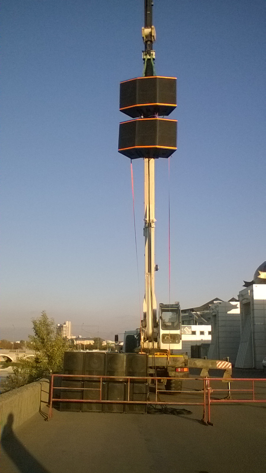

    Частый гость Аватар для Nickolay
    30.08.2006
    Челябинская обл., г. Миасс
    291
    По умолчанию Re: в поисках ТОПа (сателит для кластера)
    Цитата Сообщение от Lands Посмотреть сообщение
    Истерн не только видел, но и работал на нем. Сейчас продают его по 40 тысяч всего то.
    Я сначала не поверил ценнику 40 т.р., потом когда еще в паре мест на аналогичные объявы наткнулся - поверил.
    Плюсом еще и СБ1000 по 30т.р. продают. )))
    В году 2000 работал пару раз с истрн КФ850+СБ1000 - тогда казалось круто, но вот не так давно поработал опять с истрн КФ850 - не понравилось как складывается, слишком уж по зонам звук разный.

    Ну на этом фото он по моему и висит коряво.
    Возможно и коряво. А в чем корявость видите?
  21. #2040
    Давно не заходил
    22.11.2007
    1,761
    В том. что наклона нет между верхним кластером и нижним, как будто наоборот во внутрь завернуто. Ну и направление не ясно куда.
