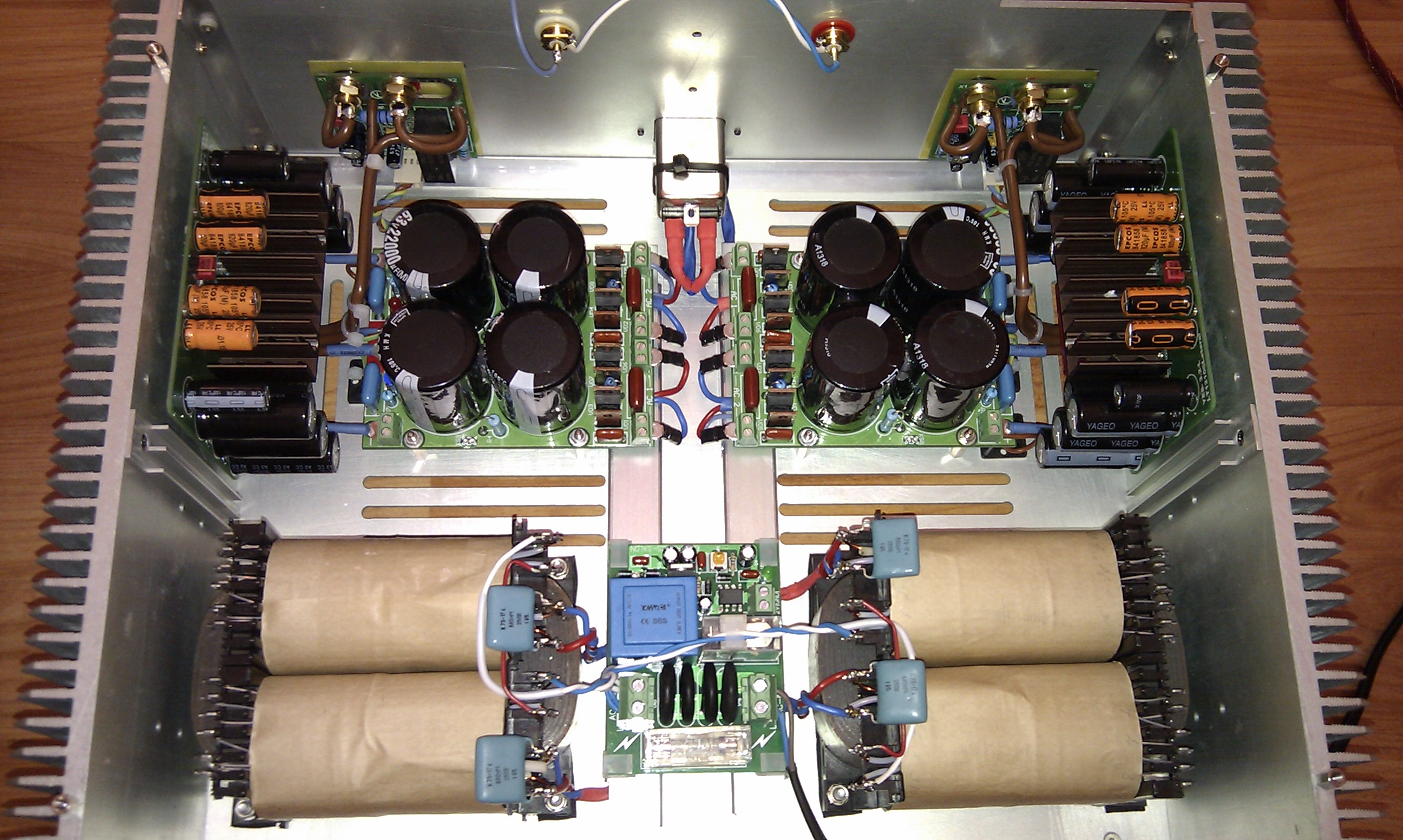

    Ну вот собственно говоря фото отчет, для тех кому интересно. Практически все уже подключено (за исключением кнопки и входных цепей уся) слушаю музыку)). Установлены, защита АС, плавный пуск уся по высокой стороне 220В (плата между трансами).
    На сигнальной стороне пока времянка из альпса RK-27(не показано за бортом уся).
ID:	242846 Нажмите на изображение для увеличения.
    С уважением Денис.

    Всё класс, но неудобно располагать галетники.
  5. #2004
    06.04.2012
    849
    По умолчанию Re: YES - 3
    все красивенько и чистенько
    за исключением не оптимального расположения ПП ВК на радике, в плане распределения теплоотвода - может не суть в данной конструкции.
    Денис, на плате защиты, если я правильно разглядел, используется только Цобель для развязки усилителя от колонок, т.е. катушку и резистор не используете? И чтобы два раз не вставать, что за плата плавного пуска (схематика понятна) - она продается?

    Тут то как раз еще нормально, транзисторы вдоль по длине радиатора стоят на краях платы, есть платы где поперек радиатора стоят.... Ток покоя 400мА на канал, прокладки из нитрида алюминия 0.5мм. Так что с теплоотводом тут ОК. Радики градусов 45
    ---------- Сообщение добавлено 18.33 ---------- Предыдущее сообщение было 18.30 ----------
    Сдвоенный галетник по центру на задней панели будет
    ---------- Сообщение добавлено 18.37 ---------- Предыдущее сообщение было 18.33 ----------
    Я бы даже сказал высокочастотный цобелек (10ом, 2700пФ, защищающий выход от помех из вне. Самому усилу он ненужен).
    Плату сегодня получил установил и доволен качеством и ее возможностями. Брал тут, рекомендую, время задержки регулируемое подстроечником http://www.ebay.com/itm/201189263254...%3AMEBIDX%3AIT

    Расположение очень хорошее, для данной конструкции плат. Эксперименты с током покоя не планируете?
    Да вроде наэкспериментировался пока тов. sewerinу усь пилил с током покоя 1.6А. Гармоники тогда ниже плинтуса увел
